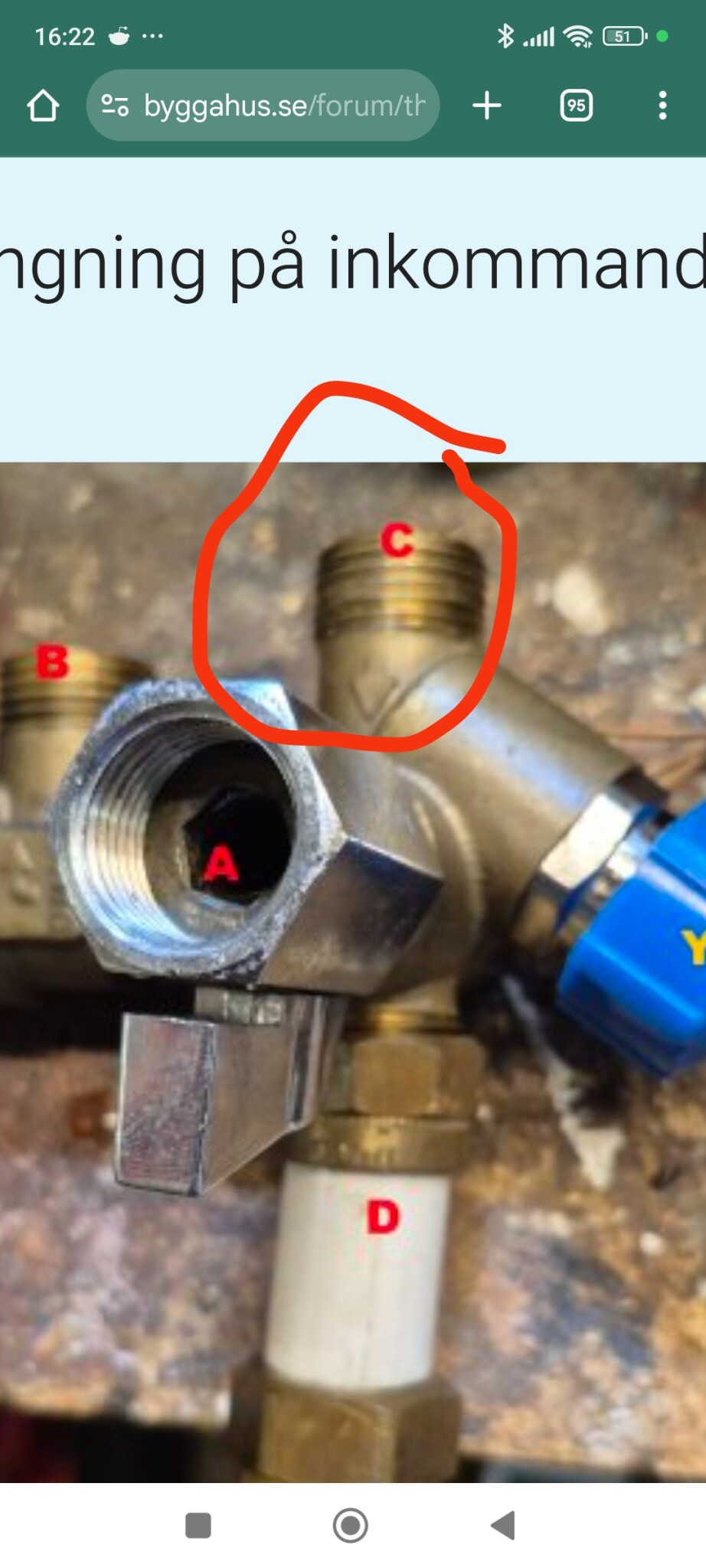

Hur koppla in VVB Nibe Nibette?
Du ska en typ sådan här, det är 15 anlutning på din VVB och sen kolla på rören ut, avståndet mellan rören på VVB, så det passar och är lika mått. Då finns allt med. Avstängning, termostat, säkerhetsventil, backventil. Inget att försöka mixtra ihop med, köp rätt grejer direkt och bara koppla ihop.
https://www.bauhaus.se/ventilpaket-...722997825&gbraid=0AAAAADxd_kwx5BpKXlPPV_rSIX5
såg att det finns, jag får ta en övergång för det är 12mm anslutning på Nibe Nibette. Denna skulle nog passa fint, men om det jag har fungerar är det onödigt köp.J jonaserik skrev:Du ska en typ sådan här, det är 15 anlutning på din VVB och sen kolla på rören ut, avståndet mellan rören på VVB, så det passar och är lika mått. Då finns allt med. Avstängning, termostat, säkerhetsventil, backventil. Inget att försöka mixtra ihop med, köp rätt grejer direkt och bara koppla ihop.
[länk]
https://www.rinkabyror.se/artikel/lk-560-aquakit-15/
Den är väl OK , men den är inte med säkertsventil, den måste du köpa till som extra. Övergång från 15 till 12 finns. Det är klämmring 15 på paketet, finns reducering att sätta i den 15 och finns på billiga varuhusen, lika med armaturpaketet och då är säken med i priset. Du får se vad du hittar hos dom.E erito skrev:
