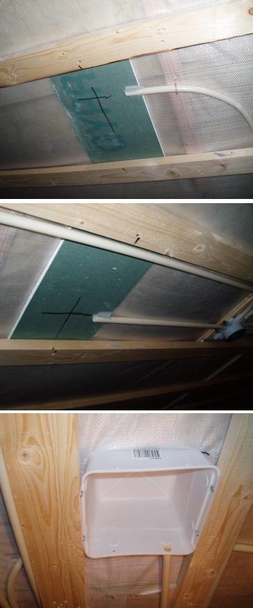

frågan är redan besvarad men en bild är ju alltid en bild:
övre 2 bilderna är för puckar o nedre bilden är för djupare doningar
Det är nog en gipsskiva som skydd mot det brännbara materialet.
Jajjamen, det är 9mm utegips som jag hade över, för att skydda plasten mot värsta värmen, där blir det sen puckar av hidealights nr 1210, 20w/12v, rundtrafo i kopplingsdosan.
Det som saknas är alltså gips/träpanel på glesen o sen borrar jag hål för spottarna o sen drar jag värmekabel o sen monteras spottarna.
