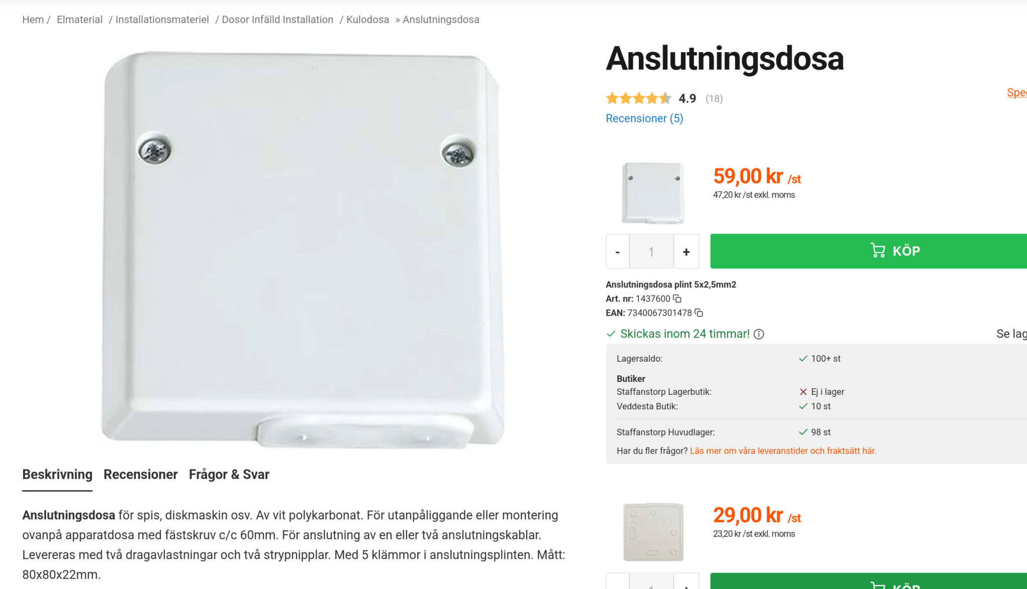

Nej inte en vanlig kopplingsdosa. Ska du ha dragavlastning är det antagligen någon form av anslutningsdosa du bör ha. Ett exempel bland många:
https://www.elbutik.se/product.html/anslutningsdosa-2
Vit anslutningsdosa av polykarbonat, för spis och diskmaskin. Skruvmontering ovanpå apparatdosa, med dragavlastningar och klämmor.
[länk]
Jag trodde det var ett krav att iallafall dragavlasta lampans kabel in i dosan
Inte om det är en fast installation med klamrad kabel. Men jag gissar att det är en klen anslutningssladd du ska ansluta i dosan och då skadar det inte med en avlastning.

Godtas att kabeln ligger i kabelkanal och inte mekaniskt kan påverkas eller om jag klamrar fast lampans anslutningssladd?
