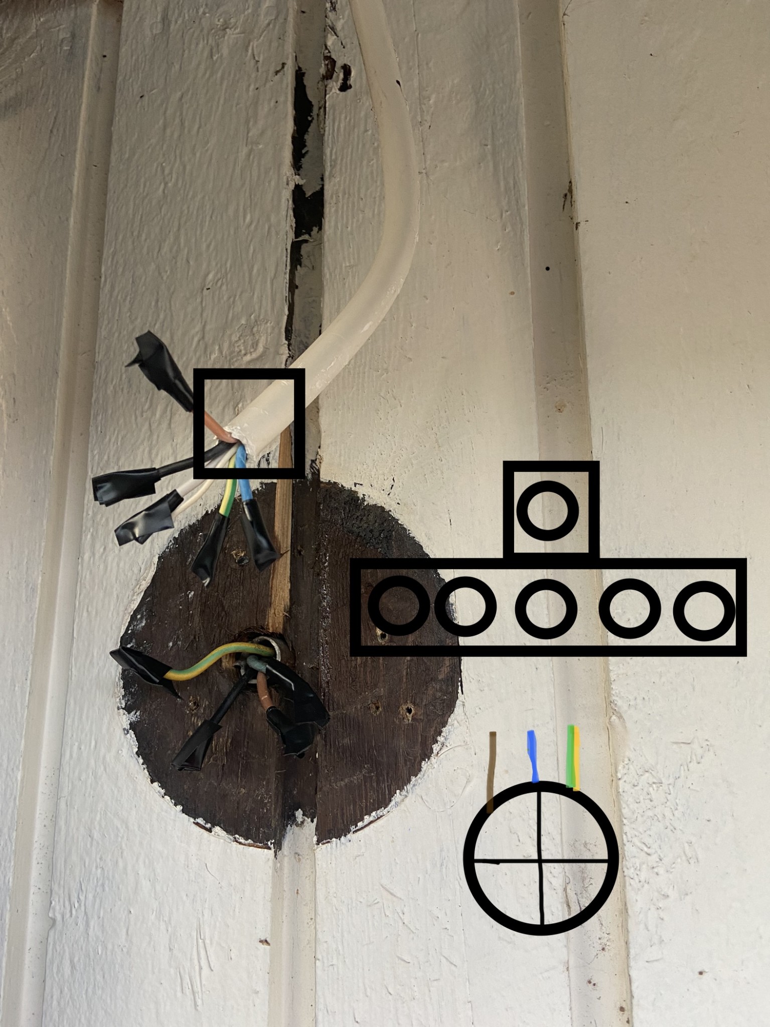

Skulle byta armatur på ytterbelysningen vid ingången och så här såg det ut bakom. Lampan var tydligen inte inkopplad.
Går en kabel från strömbrytaren i hallen genom väggen.
En utanpåliggande från strömbrytare (belysning) i garaget.
Lampan som ska kopplas in
Har en dosa med 5-polig plint. hur kopplar jag rätt?

har lagt upp bilder på bakom brytarna.
Denna armatur har alltså aldrig fungerat? Då vet vi alltså absolut ingenting och kan inte göra några gissningar utifrån bilderna. Du får då gräva vidare. Det finns minst en kopplingsdosa någonstans som är med i spelet. Det är troligen där matningen kommer in.
Vad (tror du) styr den utanpåliggande strömbrytaren? Du har en kabel med fem ledare som går uppåt från armaturen. Är det den du tror går till denna strömbrytare? Kabeln som syns vid strömbrytaren har bara tre ledare.
Vad styr den infällda dubbeltrappen? Det är det den strömbrytaren som sitter inomhus och som du trpr ska styra denna lampa via ena vippan? Vad styr den andra vippan? Kan du särskilja dem på bilden?
En armatur med en fempolig plint är ovanlig. Den behöver vi en bild på.
