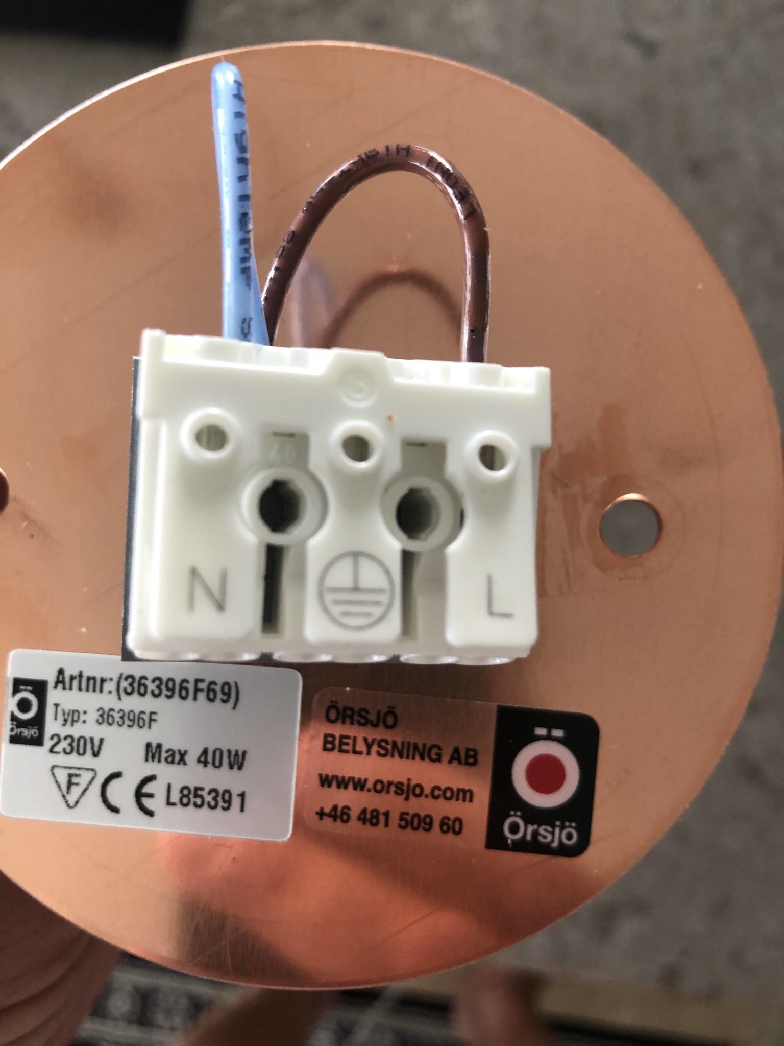

Hej, ser detta ok ut? Blå till blå, orange/brun till brun samt grön/gul till jord.
själva armaturen har ingen grön/gul sladd men jag antar att den är jordad då den är nyinköpt.
Behöver grön/gula från tak kopplas in som på bild?
Tacksam för svar,
Anders
Ja, det är rätt kopplat.

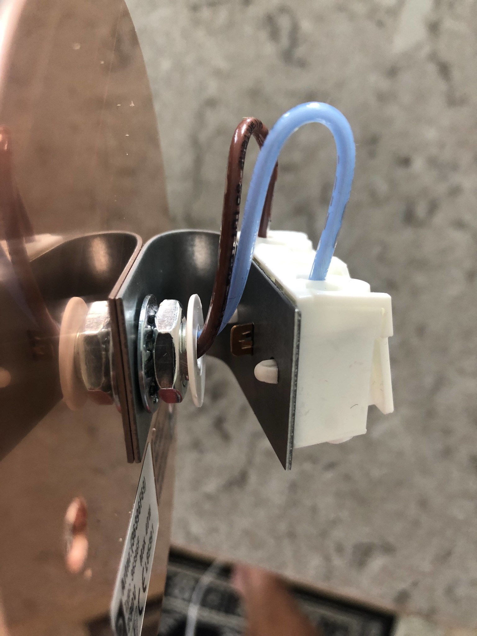

Högst troligt så har kopplingsplintens jordanslutning kontakt med armaturen via undersidan, därav ingen utgående jordtråd från plinten.

Det är farligt ibland att säga att det är rätt kopplat utifrån en bild, färgerna ser rätt ut ja men det betyder inte alltid att det är rätt. Att mäta är det bästa.

Hej, ok jag förstår. Med en spänningsmätare eller hur kolla? Koppla ur lampan och mäta eller mäta när den är ikopplad som på bilden?
Om du är osäker på ledarnas funktion så blir det lite jobbigt. Men om det har suttit en fungerande lampa där nyligen så blir det lättare att göra antaganden. Om inte elinstallationen är tokfel så är det rätt kopplat. Men bara du vet statusen på din elanläggning, om det finns tecken på att okunniga ägare har pillat. Om du har en JFB som skyddar uttaget går det ganska enkelt att mäta upp vad som är vad med tillräcklig säkerhet. GoGetLost kanske kan bistå med en detaljerad procedur.
Om vi sedan tittar på lampan så har plinten förhoppningsvis en koppling mellan PE-plinten och metallchassit. Men det skulle jag vilja se. Har aldrig sett en dylik plint som har en dold förbindelse med underlaget. Det ska dessutom finnas en märkskylt till på lampan som talar om ifall den är dubbelisolerad (dubbla kvadrater) eller skyddsjordad. Plinten antyder att den är skyddsjordad, men det är själva plinten... Annars får du ringa Örsjö och klaga.

Blir ni något klokare på bilderna? Jag vet inte vad en plint är men ser att det är en liten metallbit undertill på plattan
Ja, där ser man ett jordbleck på undersidan plinten (y)
Och lampan saknar märkning för dubbelisolering och är därmed avsedd att skyddsjordas. (y)
Men elinstallationen i ett helt nybyggt hus skulle inte jag lita på...speciellt inte när dosan saknar lamputtag - så lätt att ett misstag slinker igenom. Är man extra extra försiktig så är alltid en kontroll av PE på sin plats:
