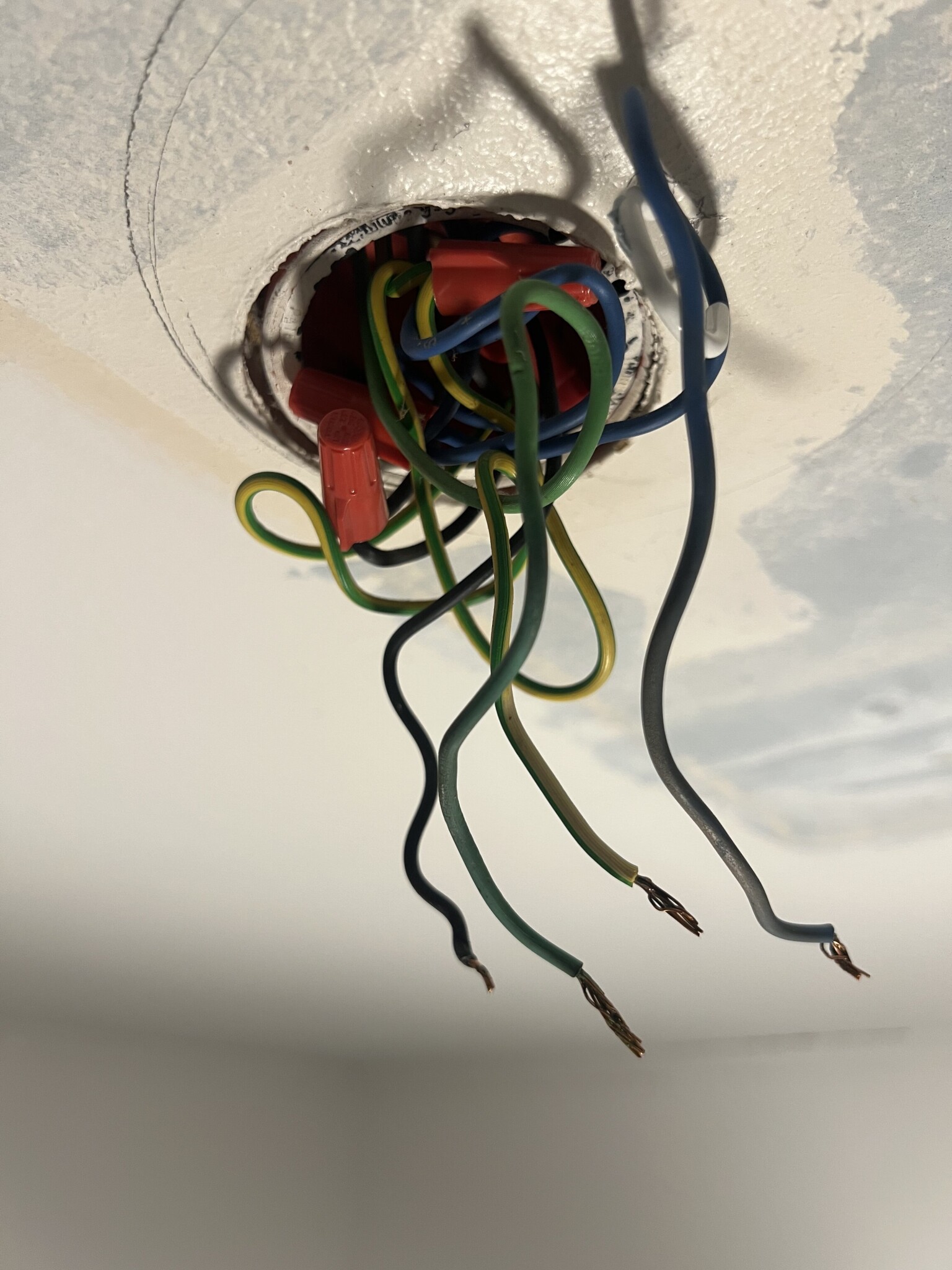

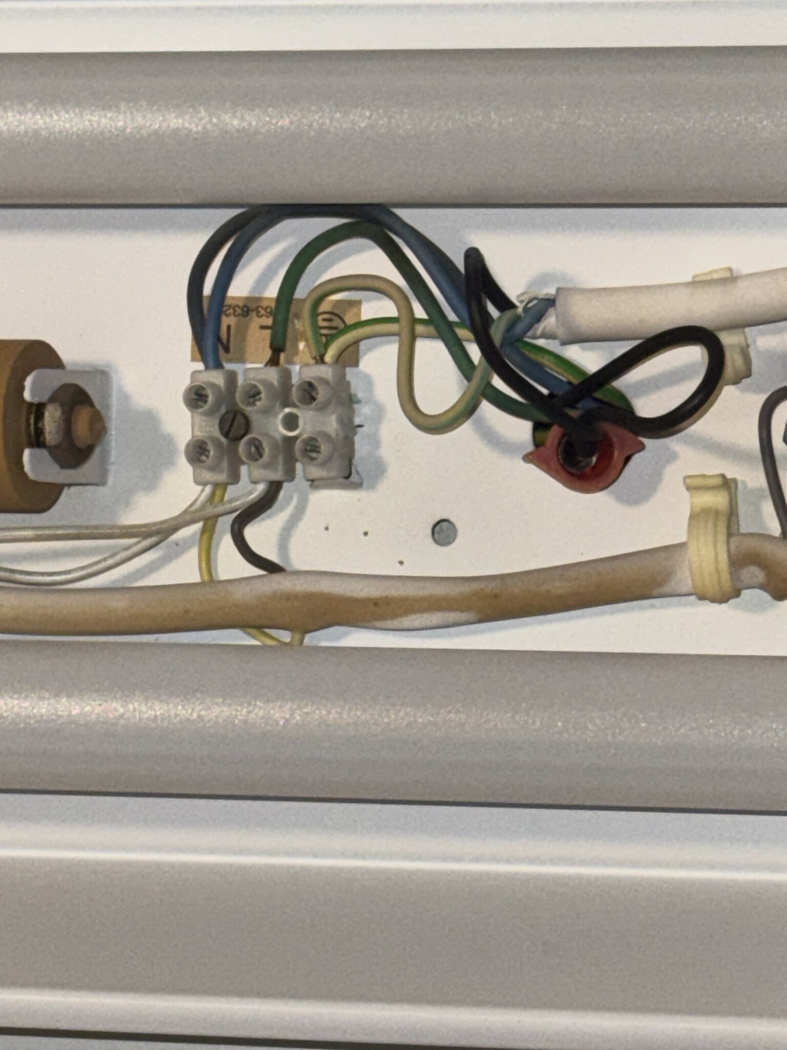

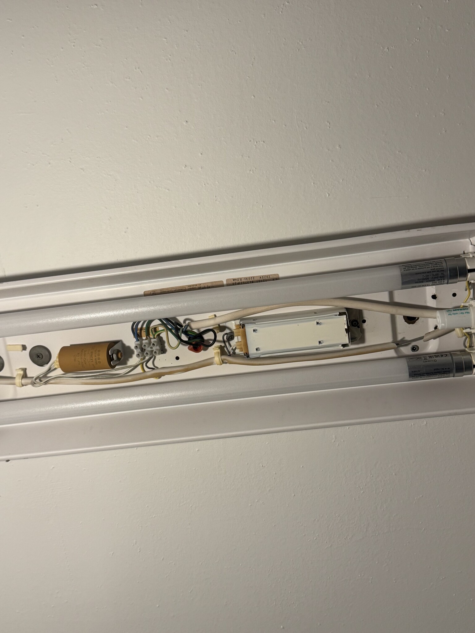

byta gammal lysrörslampa i badrum som var märkligt kopplad till fast el i taket samt ansluten till en kabel som gått till ännu en lampa. (Se bilder från lampa).
Från tak finnes kablarna: neutral, jord samt grön och svart. (Se bild)
Enligt tidigare koppling var den gröna kabeln fas?
Hur kopplar jag denna med wago?
  • Lysrörslampa i tak med exponerade kablar och anslutningar. Olika ledningar synliga inklusive en grön kabel som kan vara fas enligt kontext.
  • Lysrörslampa med kablar och anslutningar synliga, inklusive grön, svart, neutral och jordkabel, kopplade till en plint.
  • Kablar från taket i badrummet, inklusive neutral, jord, grön och svart kabel, förbereds för koppling med Wago-kontakter.

Enligt koppling så är svart och blå är N, grön tändtråd, grön/gul PE. Då kopplar du ihop svart blå i wago, bägge g/g i sin wago och grön i sin egen eller rakt in i nya armaturen
