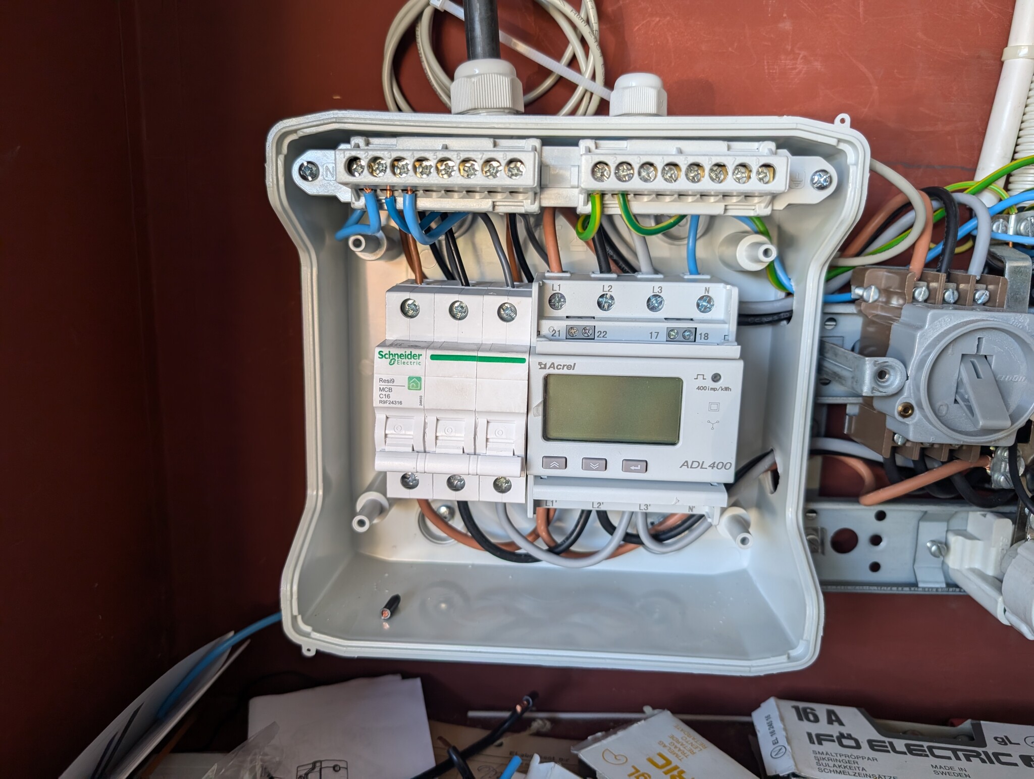

Jag funderar lite över inkopplingen av denna:
https://www.malmbergs.com/Products/9909000
Närmare bestämt N. Denna ska mäta husets energiförbrukning och naturligtvis måste alla faser först gå in i denna och sedan ut i anläggningen. Frågan är om N måste gå igenom på samma sätt? Den har en N in och N ut, måste alltså inkommande PEN kopplas genom denna tillsammans med faserna och sedan in på nollskenan, eller kan jag dra en separat nolla? Måste nollan i så fall vara samma dimension som fasledarna?
Jag hade gissat att N endast är för att själva mätaren ska fungera. Dvs nollan har ingenting med lasten att göra. In och ut har bara funktion om det råkar bli smidigare att ta med nollan och skarva via mätaren?

PEN ska du aldrig koppla via tex mätare och det behöver du inte heller eftersom N här bara är för mätningens rätta funktion som referens. Du kan dra fram N från centralen du mäter mot och den behöver bara vara 1.5 mm2.
Elmätare som jag haft att göra med har bara haft nollan för internt bruk. Alltså räcker det med att den är ansluten till nolla. Strömmen behöver inte passera nollplinten på elmätaren. Plinten finns där för att enkelt kunna skarva nollan.
