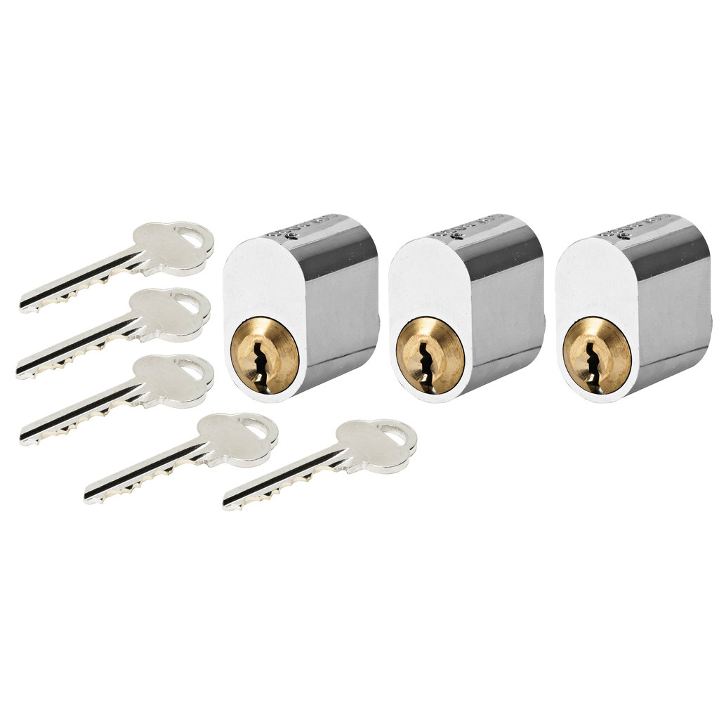

Ja, det enklaste och billigaste vore väl att köpa en sådan här sats med 3 lås och 5 nycklar och byta entredörrens (och tvättstugans?) lås samtidigt.
http://www.jula.se/catalog/bygg-och...rbeslag/lascylindrar-hus/lascylindrar-396027/
Och att byta låscylinder brukar vara mycket enkelt.
Undvik dessa kina låscylindrar, det blir endast bekymmer med dem.KnockOnWood skrev:
Det fungerar inte riktigt bra ens som nya.
De brukar även ha dorma låscylindrar som är betydligt bättre.
