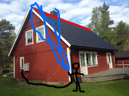

Då det skedde en del fuktgenomslag när bara takpappen låg på mitt nya tak vill jag kontrollera om takpappen är tät. Har ni några förslag på hur jag kan göra det? Jag funderar på att dra ner en rad med pannor uppe vid nocken och spruta vatten från trädgårdsslangen och sedan titta om det skett fuktgenomslag. Är det ett bra sätt? Några andra förslag? Typ så här (rött = pannrad som dragits ned)

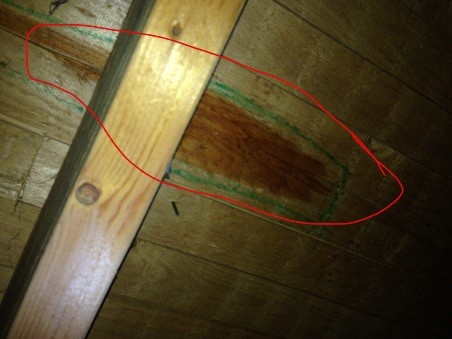

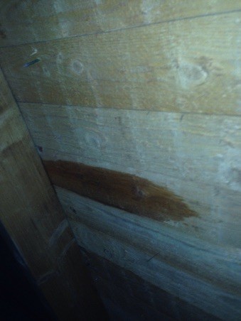

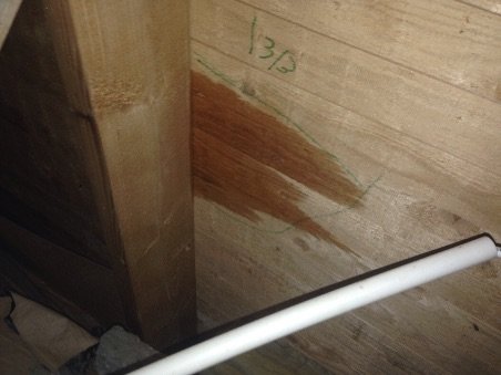

När enbart takpappen låg blev det fuktgenomslag på två ställen:
När alla pannor utom översta raden takpannor och nockpannorna var lagda blev det fuktgenomslag på två ställen på vinden:

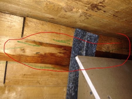

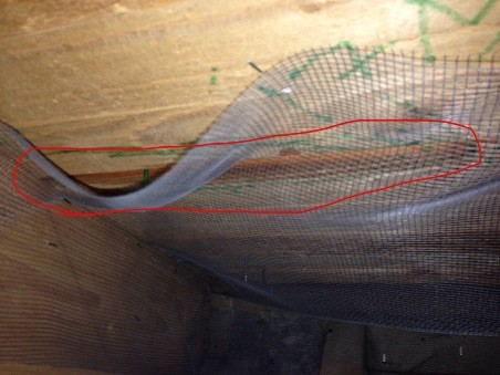

och under takfläkten (där låg inga takpannor):
Har ni bara bytt pannor menar du?
Sådana skador bör ju ha upptäckts vid bytet.
Visst borde det fungera som du föreslår..

Nej vi har tagit ner gamla takpannor, bär- och ströläkt, gavelbeslag, vindbrädor och rännvinklar och lagt allt nytt (papp, läkt, vindbrädor, rännvinklar etc).
Risken är kanske att du ser var vattnet kommer fram inne på vinden, men inte var läckorna i pappen är.
Vattnet kan ju rinna en bit innan det hittar springor i råsponten.
Men läcker det fortfarande in när alla pannor ligger på plats, inklusive nockpannor och nocktätning?
Jag har inte testat nu när allt ligger på plats, men det skulle jag kunna göra, bra idé.
Kan man inte förvänta sig att takpappen ska vara helt tät efter ett takbyte? Om en panna går sönder eller om snö och regn letar sig in så känns det inte så bra om det läcker in.

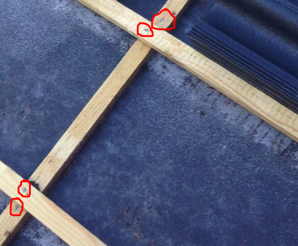

Vet du om pappen är spikad med dold spikning?
Man ska kunna förvänta sig att underlagspappen håller vattnet på utsidan, underlagspappen/duken är ju tätskiktet och takbeläggningen (pannorna i ditt fall) ska ju bara skydda underlaget från sol och vind mm, sen att det även är fint att titta på är ju ett plus.
Nej de är inte spikade med dold spik:
Har du sådana fuktgenomslag med nymonterad papp, så undrar man ju hur den pappen är monterad..
S
Är det en duk och inte en takpapp? Ser förövrigt inga synliga spikar på bilden

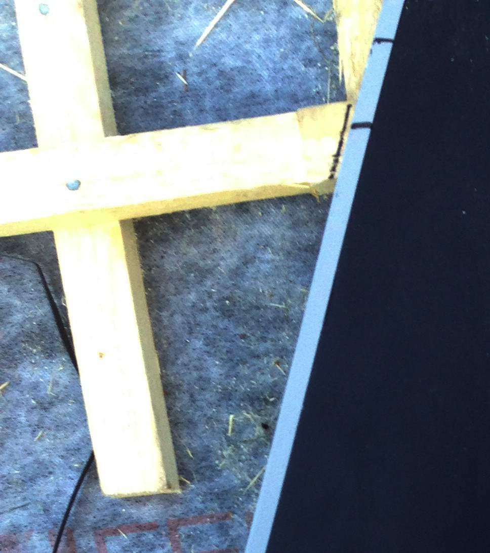

Vad är detta?
Härifrån ser det ut som om pappen/duken är sönderskuren nere till vänster på bilden.
PS
SueCia undrade inte hur läkten är spikad, utan hur dukvåderna är fästade.
