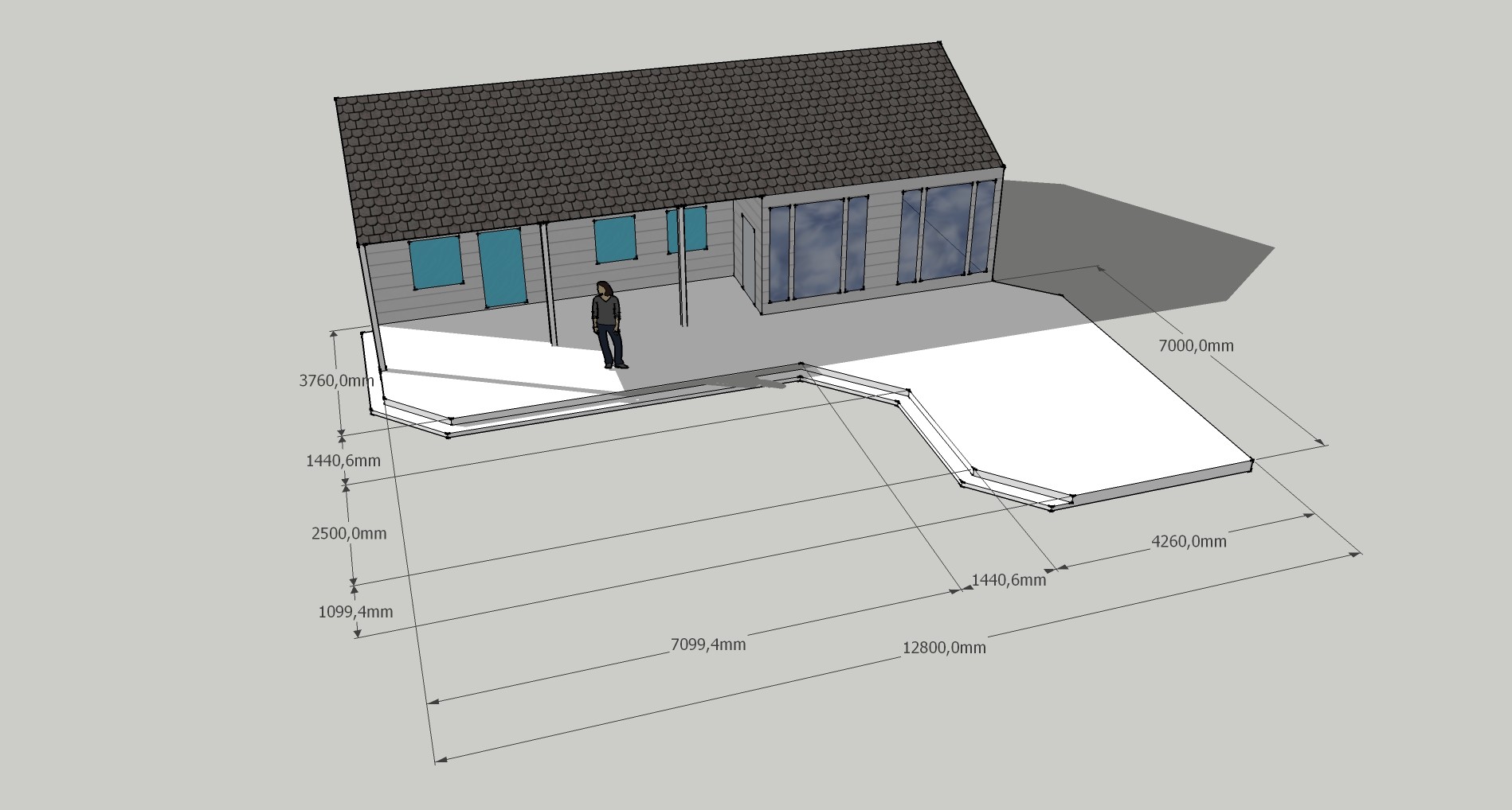

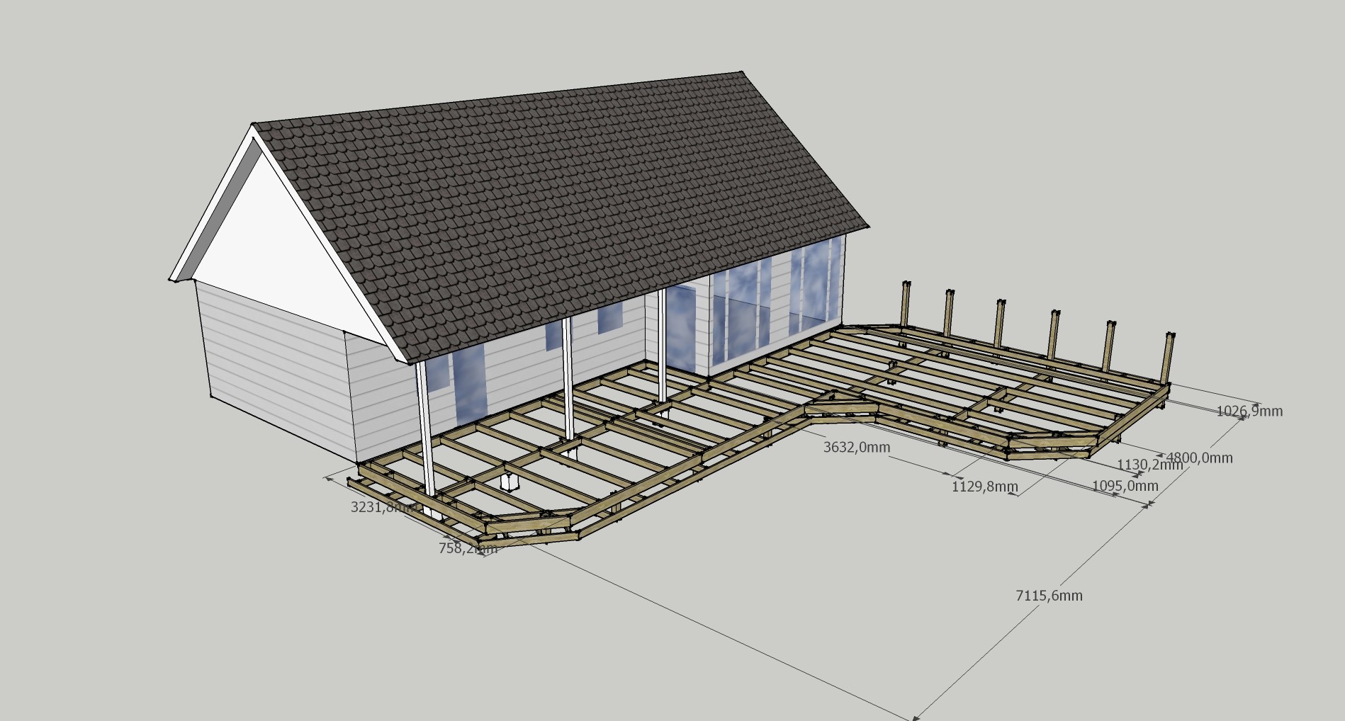

Efter att jag har insett att jag underdimensionerat min tänkta altan så vill jag kolla lite hur ni skulle gjort? Jag hade efter att pratat med min svåger hade jag tänkt ha 45x170 till stomme och bärlina, 45x120 till reglar och 28x120 som trall. Reglarna hade jag tänkt lägga på CC80.

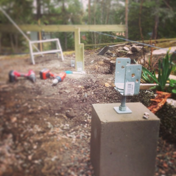

Tanken är att altanen ska vila på stolpar som sitter med stolpskor i berget, eller plint där det inte finns berg samt fäst i huset. Vad jag förstår så anser de flesta att detta är för tunt och för glest så hur skulle ni gjort? Jag är nyfiken på alla idéer och alternativ.

Här finns information om hur man kan välja mått och reglar http://trädäck.se/byggbeskrivning.html
cc80 innebär ju att jag sparar in några reglar, och om det fortfarande är stabilt så varför inte? Jag är inte intresserad av att överdimensionera bara för att, däremot vill jag ha det stabilt. T.ex. XL-Bygg säger max cc80 på 28x120 (http://www.xlbygg.se/Inspiration/Tips-och-rad/Tra/Ingen-bradar-oss-pa-virke/)
cc60 ska du definitivt ha, däremot klarar du dig väldigt bra på 120-reglar...bara du borrar några hål till och sätter en bärlina extra så du inte får så lång spännvidd på 120-reglarna.
Har själv gjort trädäck på berg, med 45x70(!)..utan bärlinor...eftersom det var på rent urberg satte jag 45x45-stolpar varje meter under reglarna, rätt mot berget. (70x70-stolpar i ramen i stolpskor borrade i berget för stabilitet i sidled). Du kan ha hela familjen hoppandes på det utan att det sviktar.... Men om cc-måttet på trallen är mer än 60 sviktar det...

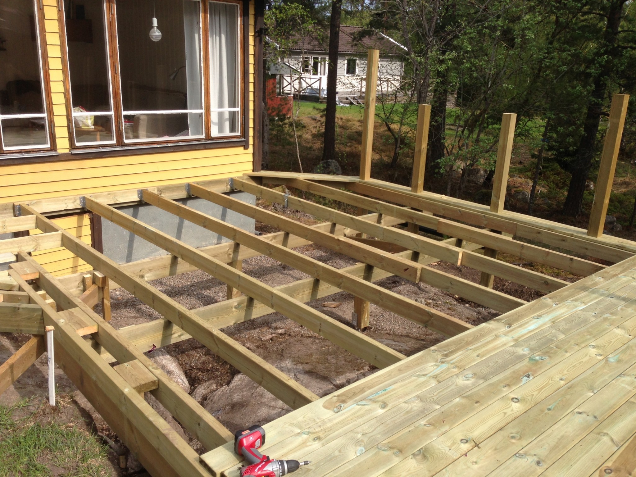

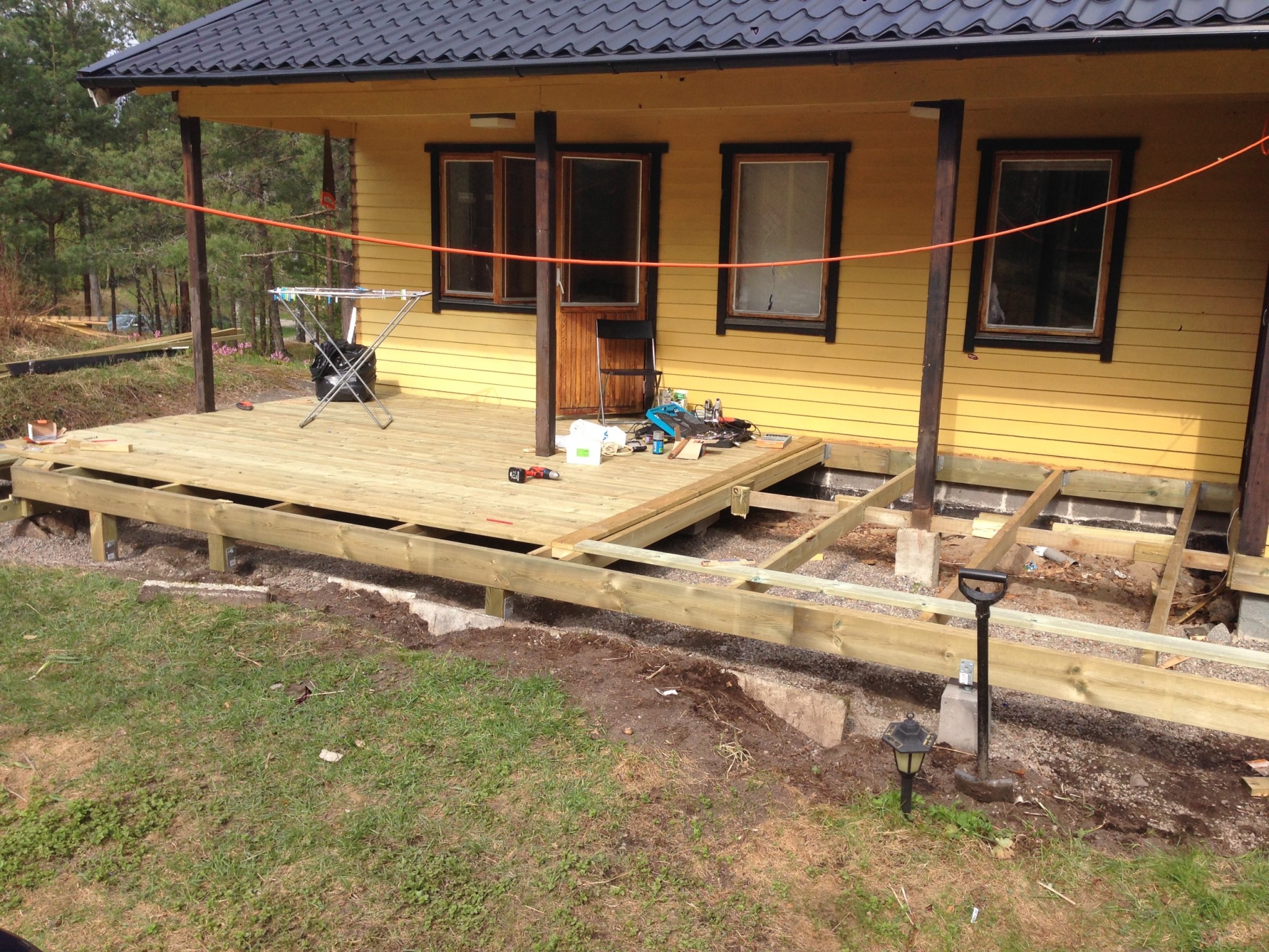

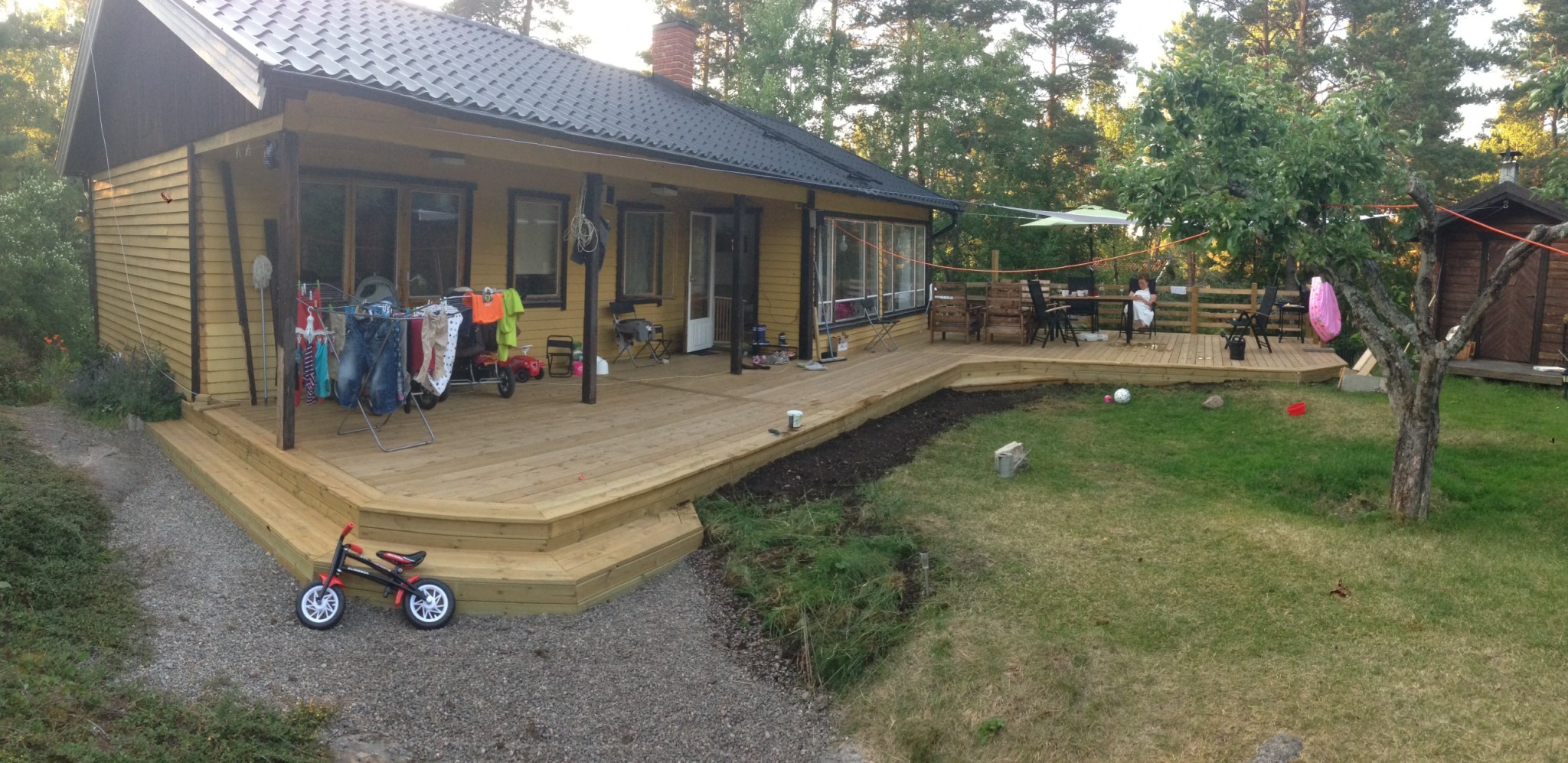

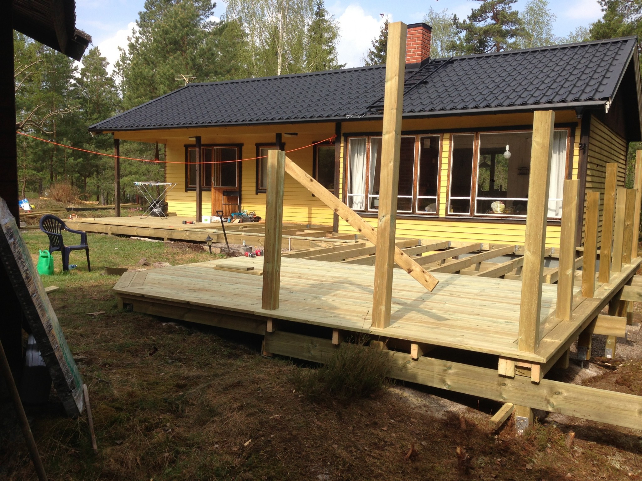

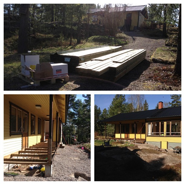

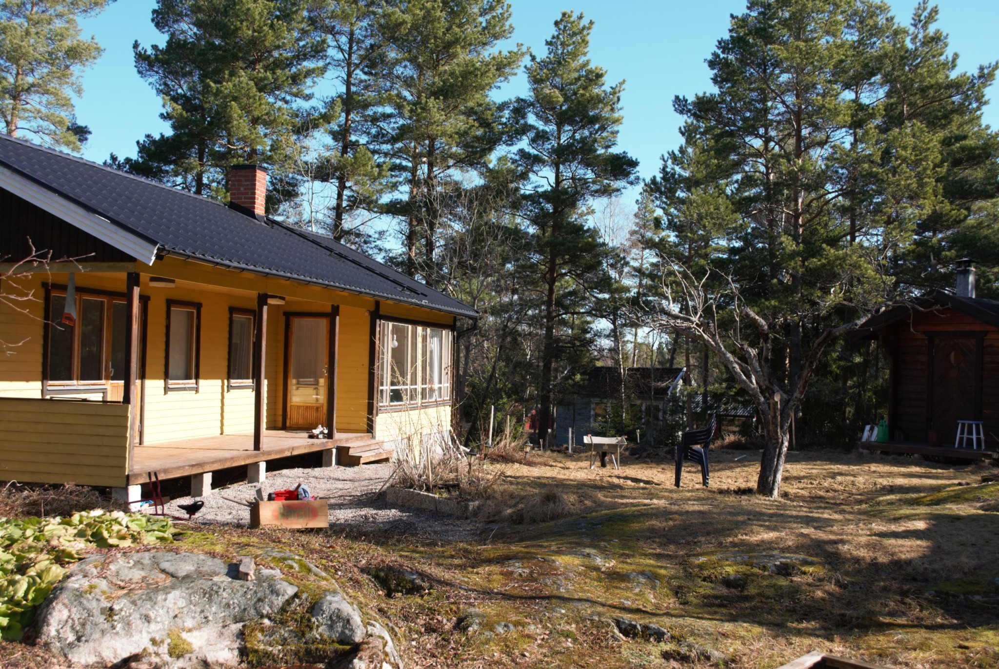

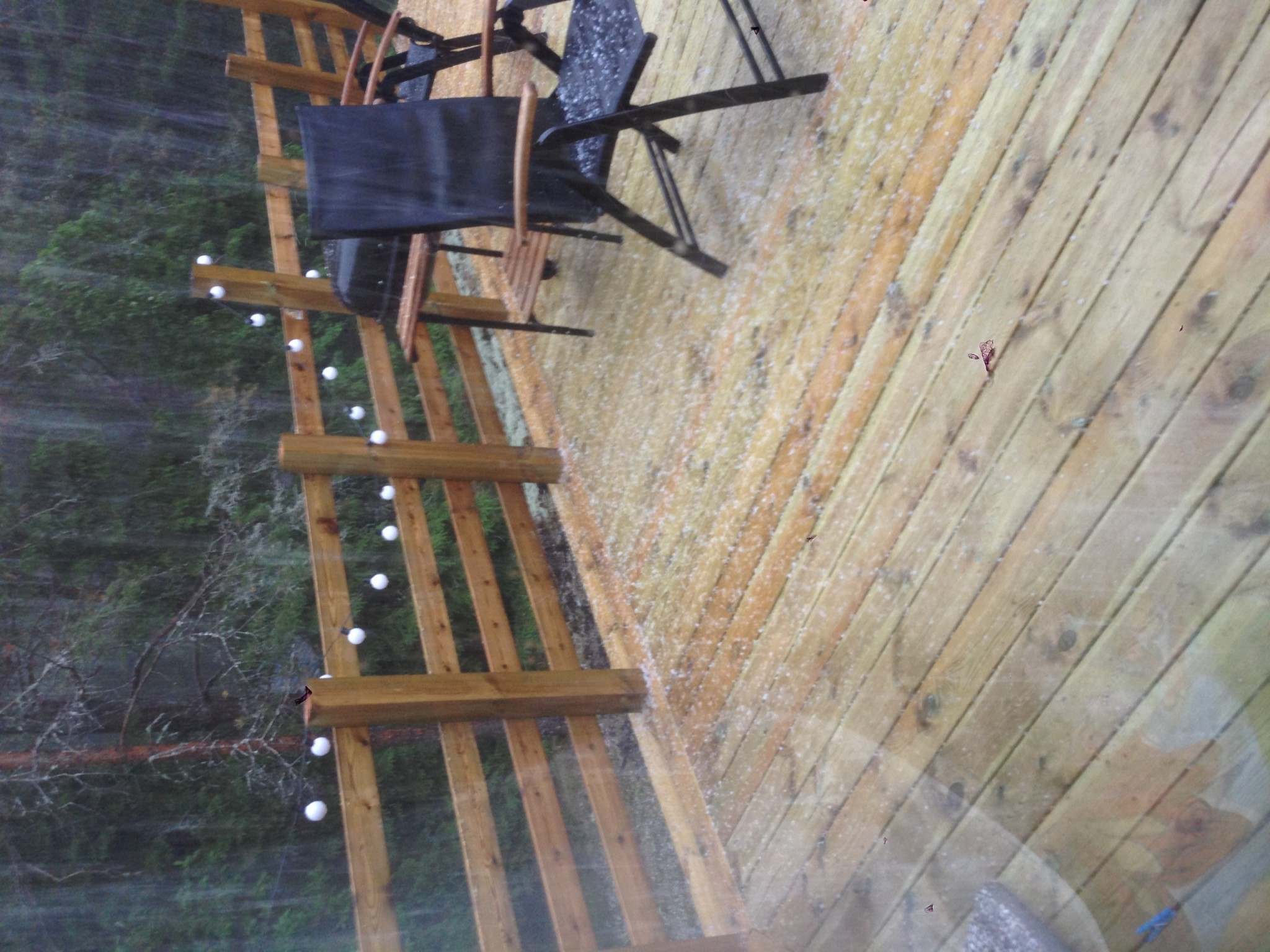

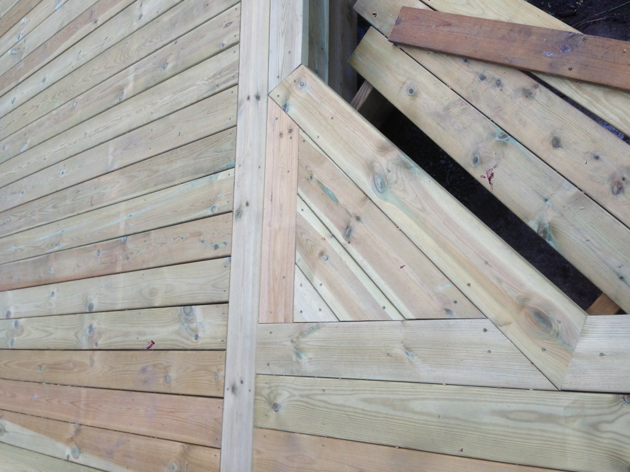

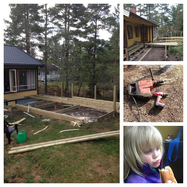

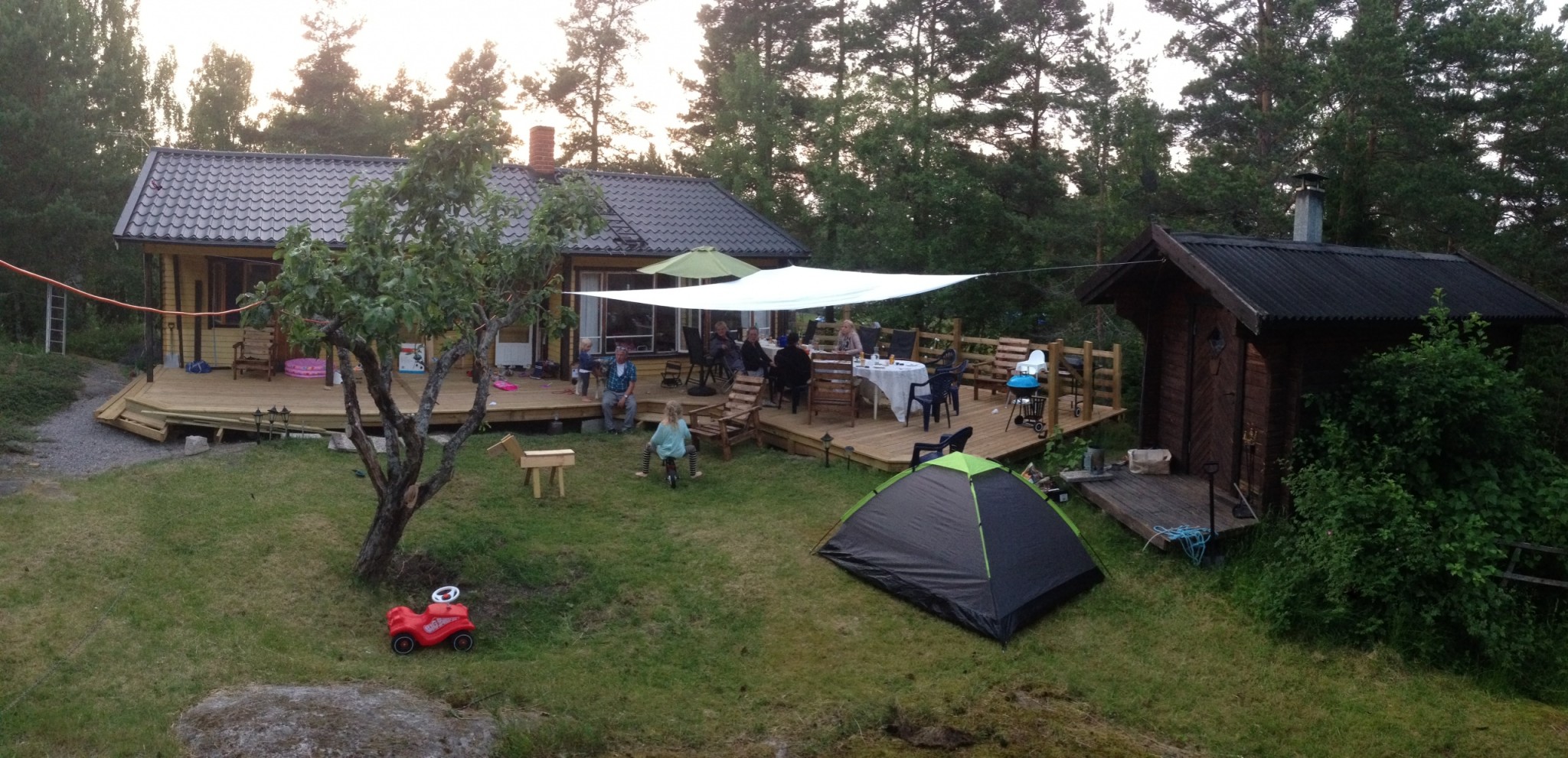

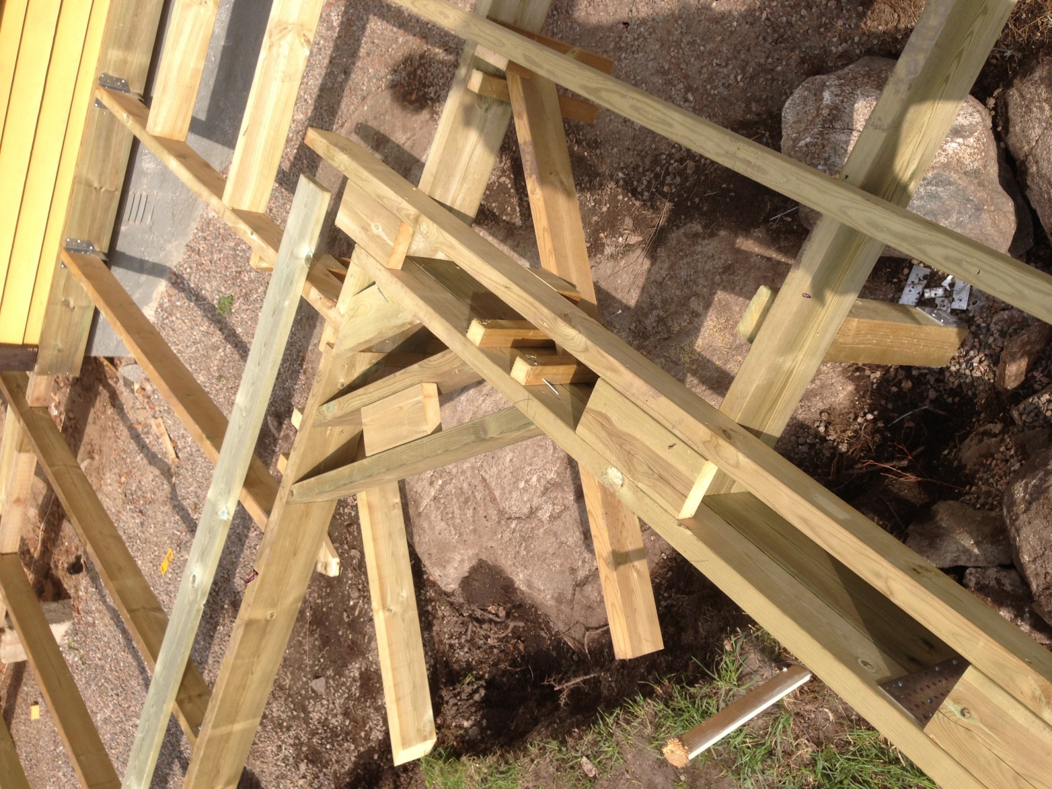

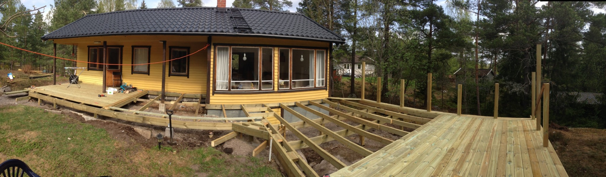

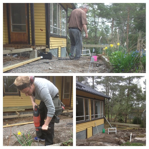

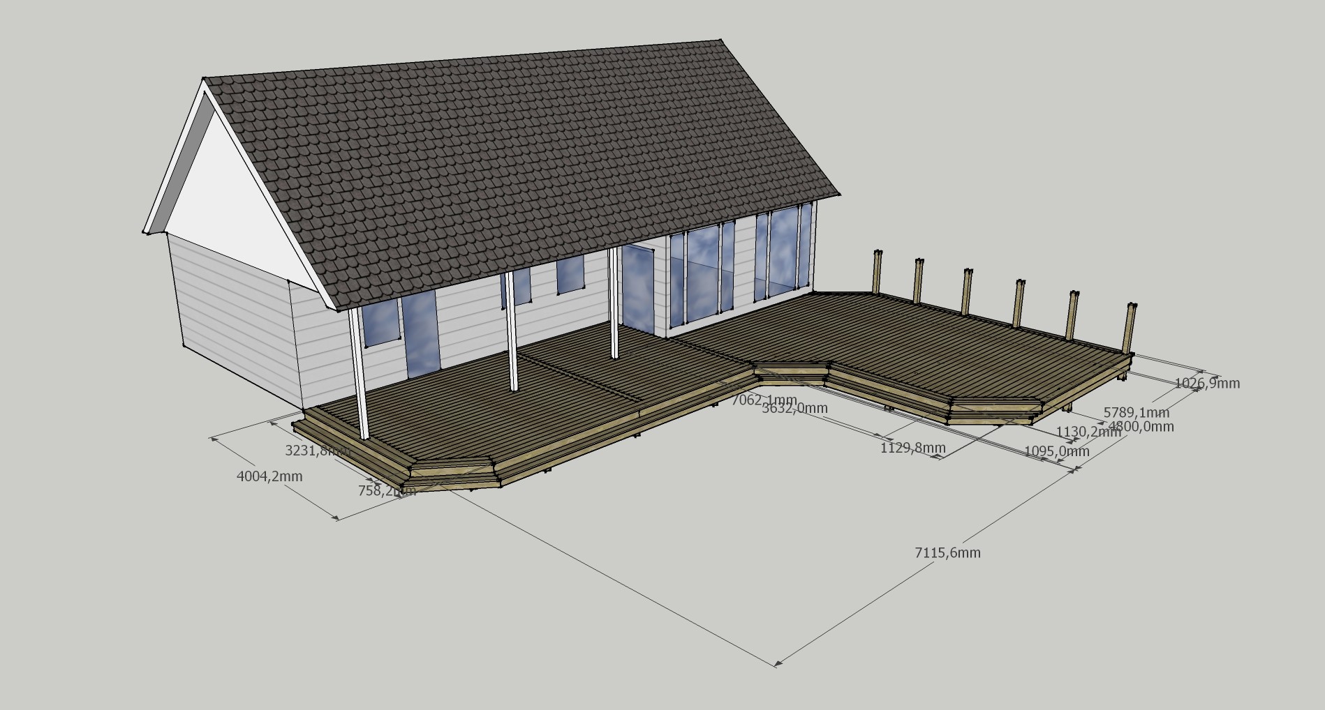

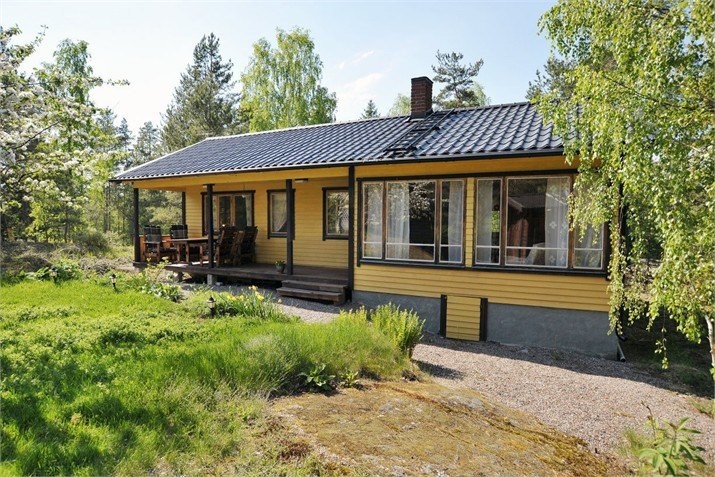

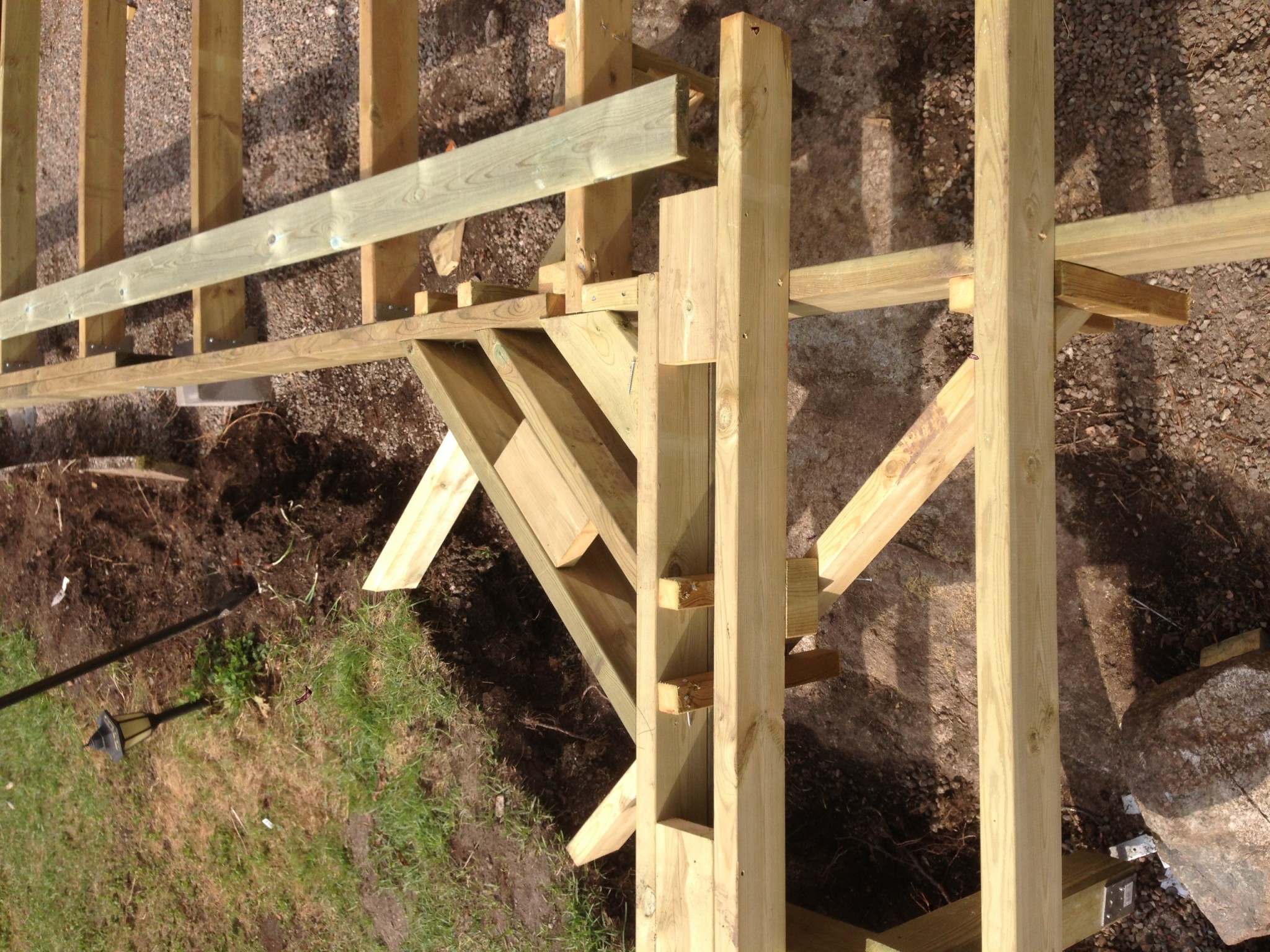

Altanen är typ klar sen ett tag tillbaka, det blev cc80 på ena delen där den gamla altanen var och cc60 på den nya delen. En liten kompromiss mellan mig och snickaren. Måste säga att jag märker inte att det är cc80 på ena delen. Lite bilder för bygget, då jag råkat ta borta många orginal är upplösningen riktigt dålig på vissa bilder..
Ritning:
Ritning:

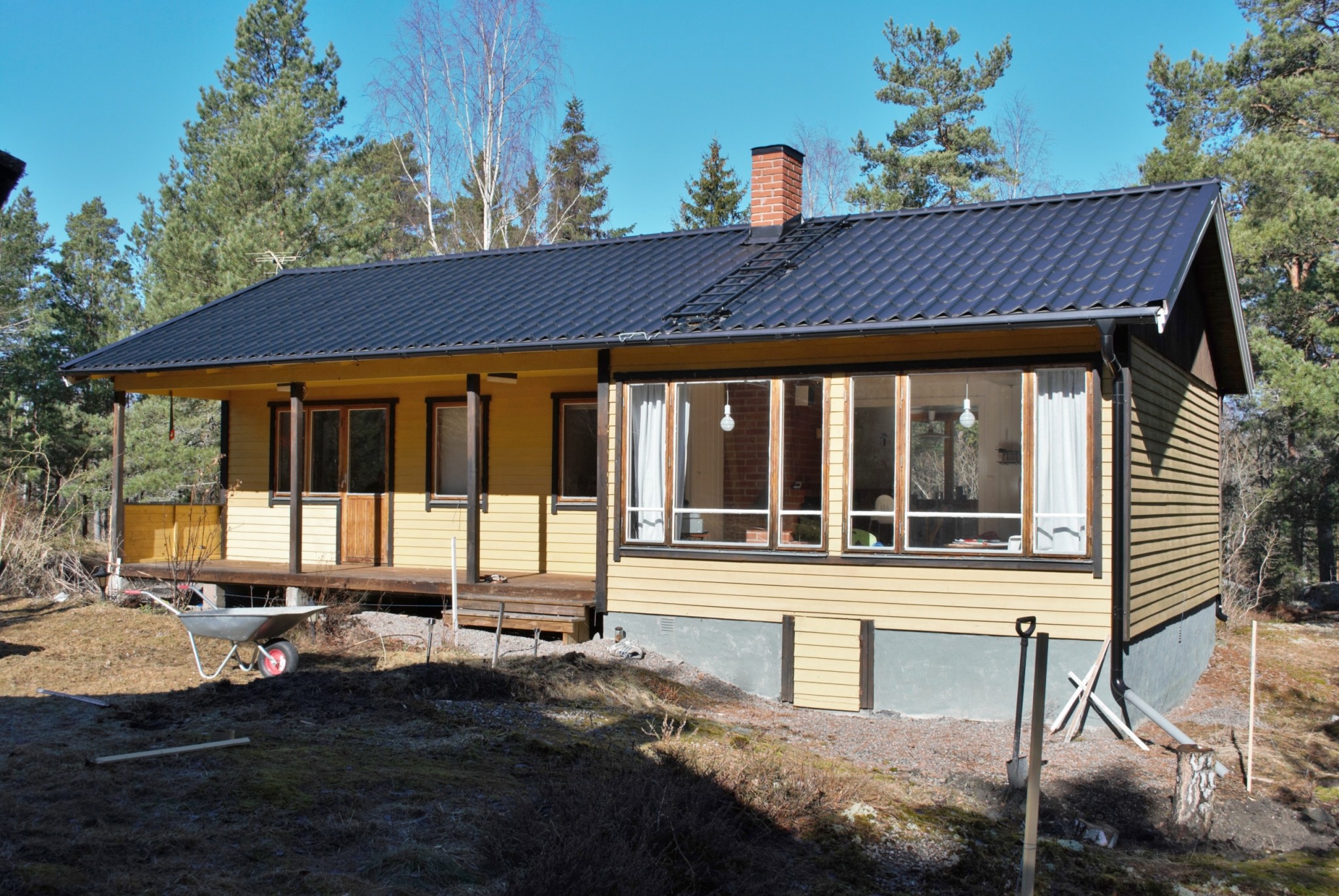

Börjat med förberedelser:
Virket är levererat, nu ska det bara upp för backen och det gamla rivas:
Hjälp av svärfar och svåger:
Stommen börjar komma på plats och korvpaus:
Dags för trall:

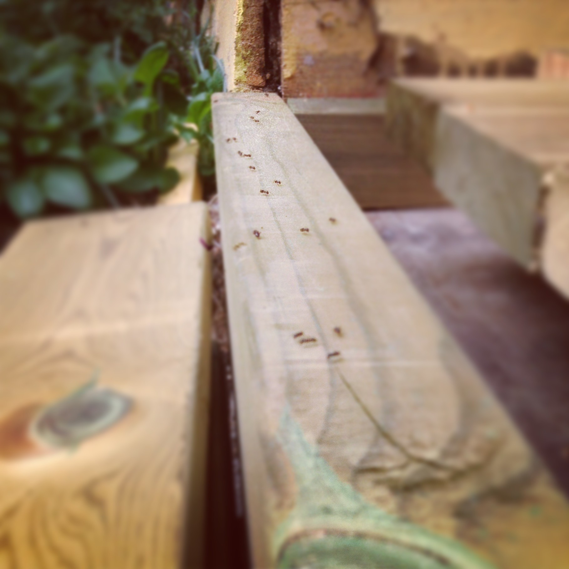

Myror gillade den nya motorvägen..:
Midsommar firas på en nästan klar altan:
Hörn:
Vardagen har infunnit sig:
Det temprära räcket byggt av den gamla trallen i renget:
Ritning:
Ritning:
