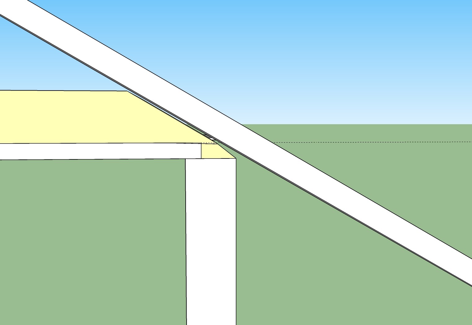

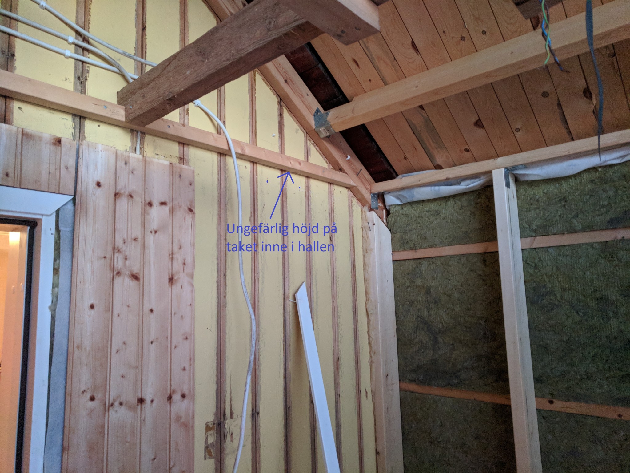

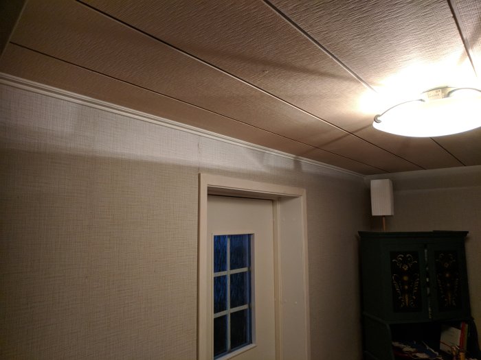

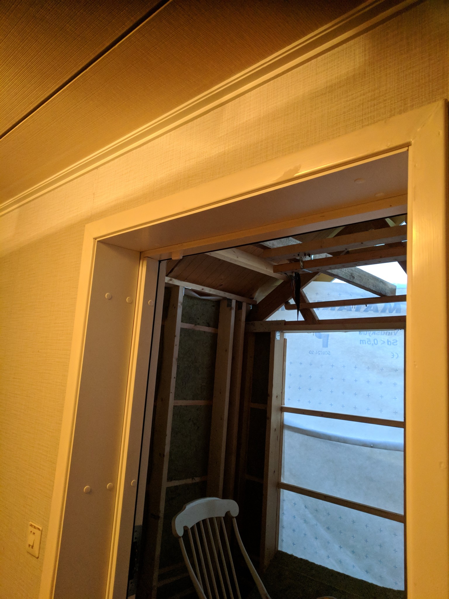

Vet inte om rubriken blev tydligen men jag håller på bygga in våran balkong, det ska bli ett rum i huset istället. Jag lade ett hammarband på reglarna som kommer upp från nedervåningen och fäste nya 45x145 som går upp mot balkongtaket.
Min önskan är att taket i det nya "balkongrummet" ska vara på samma höjd som taket i hallen på övervåningen. Men det känns som om jag får problem med isoleringen just i övergången mellan vägg och tak.
Så här ser det ut:
Understa regeln där jag kommer fästa själva taket i måste alltså vara precis i överkant på väggreglarna, typ så här:
Men då får jag i stort sett inte plats med någon isolering i hörnet.
Är detta något man kan leva med eller ska man då överväga att faktiskt sänka taket i det rummet ?

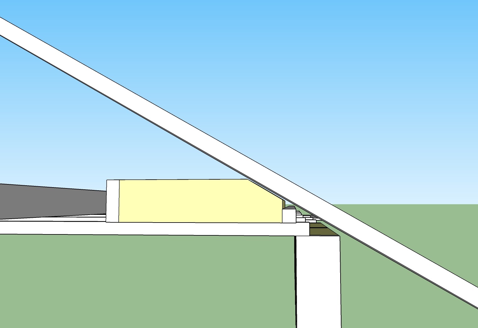

Kan iofs ta bort 45x45 där längst till vänster och fylla upp med så mycket isolering jag kan:
Men på sitt tunnaste ställe så blir det inte många cm. Kanske kring 5cm. Väggen har 24cm isolering och taket kommer ha bra också. Men Takisoleringen längst ut i kanten till höger i bilden kommer ha mycket mindre än mitt på. Hur ska man tänka här ?

Du får väl helt enkelt göra det nya rummet med lite snedtak också.
Så vida du inte vill offra några kronor extra på uppvärmningen.
