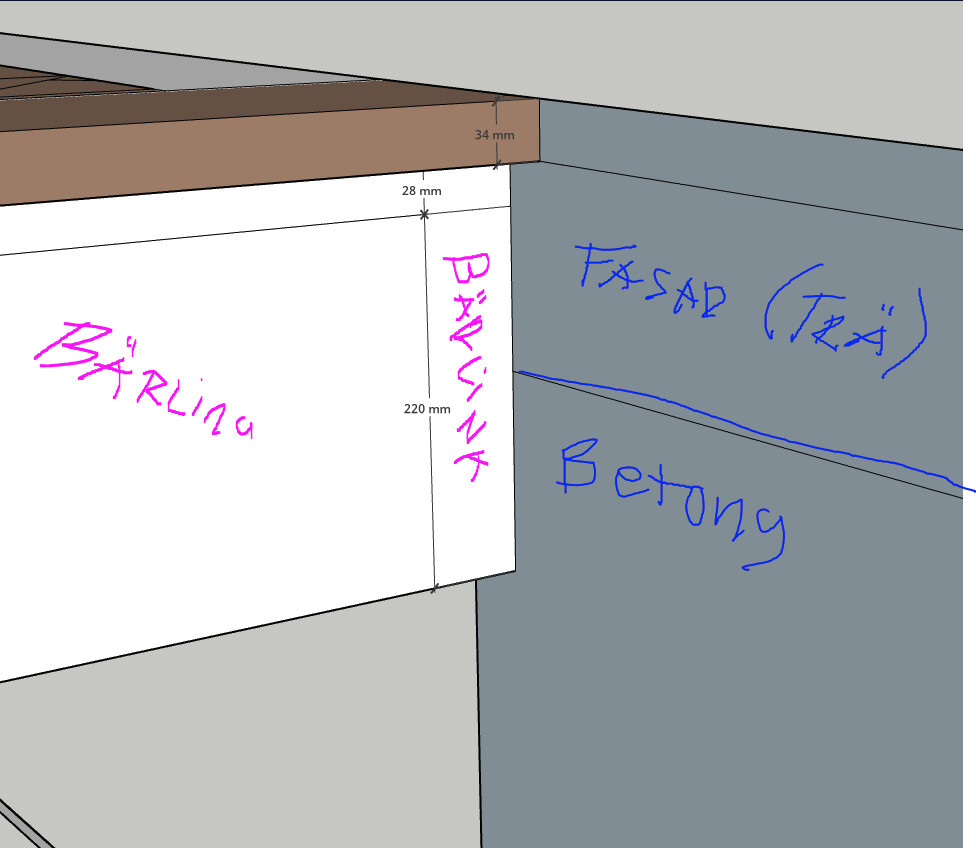

Fästa bärlina för altan/veranda mot i övergången mellan trä och betong
Som rubriken lyder jag står inför att bygga altan nu i början av våren, och jag vill undvika att ha ett steg nedåt när man kliver ut på altanen.
Det innebär att bärlinan jag tänkt hamnar ca 50/50 mot grund(betong)/fasad(trä) är detta inga konstigheter, min tanke var bara att använda träskruv där det träffar trall och betongskruv där det träffar betong.
Har någon annan varit med om liknande och kan ge vägledning om vad som funkar eller inte?

Du kan ju skruva en bärlina mot betongen under regelstommen och sedan ställa reglarna på den. Då kommer alla bärande skruv hamna i betong oh du behöver inte fästa något i trästommen för huset.
Sen bör du inte ha fasaden direkt mot trallen, utan antingen korta av fasadpenelen eller låta däcket sluta lite innan panelen. Annars kommer det att ruttna fort.
