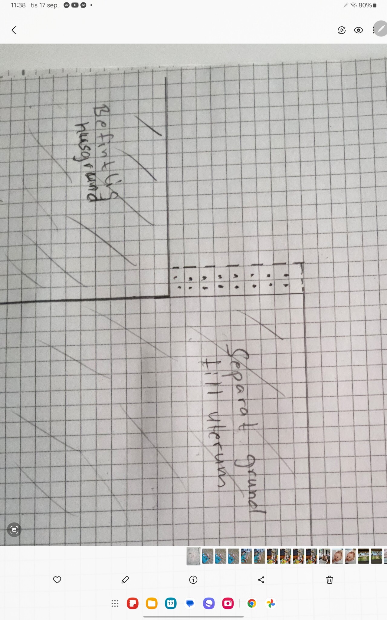

Funderar på att bygga om befintligt uterum till ett vanligt uppvärmt rum och fundera på hur man skall göra för att komplettera befintlig grund med ytterligare 20 cm. Uterumsgrunden är gjuten med L-stöd, så frågan är hur man gjuter mot utsidan på befintligt L-stöd? Skall man använda leca eller göra en gjutform, och hur säkrar men det mot L-stödet?
På bifogad ritning så är det det prickiga som skall gjutas eller på annat sätt kompletteras.
  • Ritning på rutat papper som visar hur man ska gjuta tilläggsgrund för att förstora ett uterum, med handskriven text om befintlig husgrund och ytterligare gjutning.
Det är enklast med isolerade kantelement.
Du säkrar dem bäst med motfyllning.
