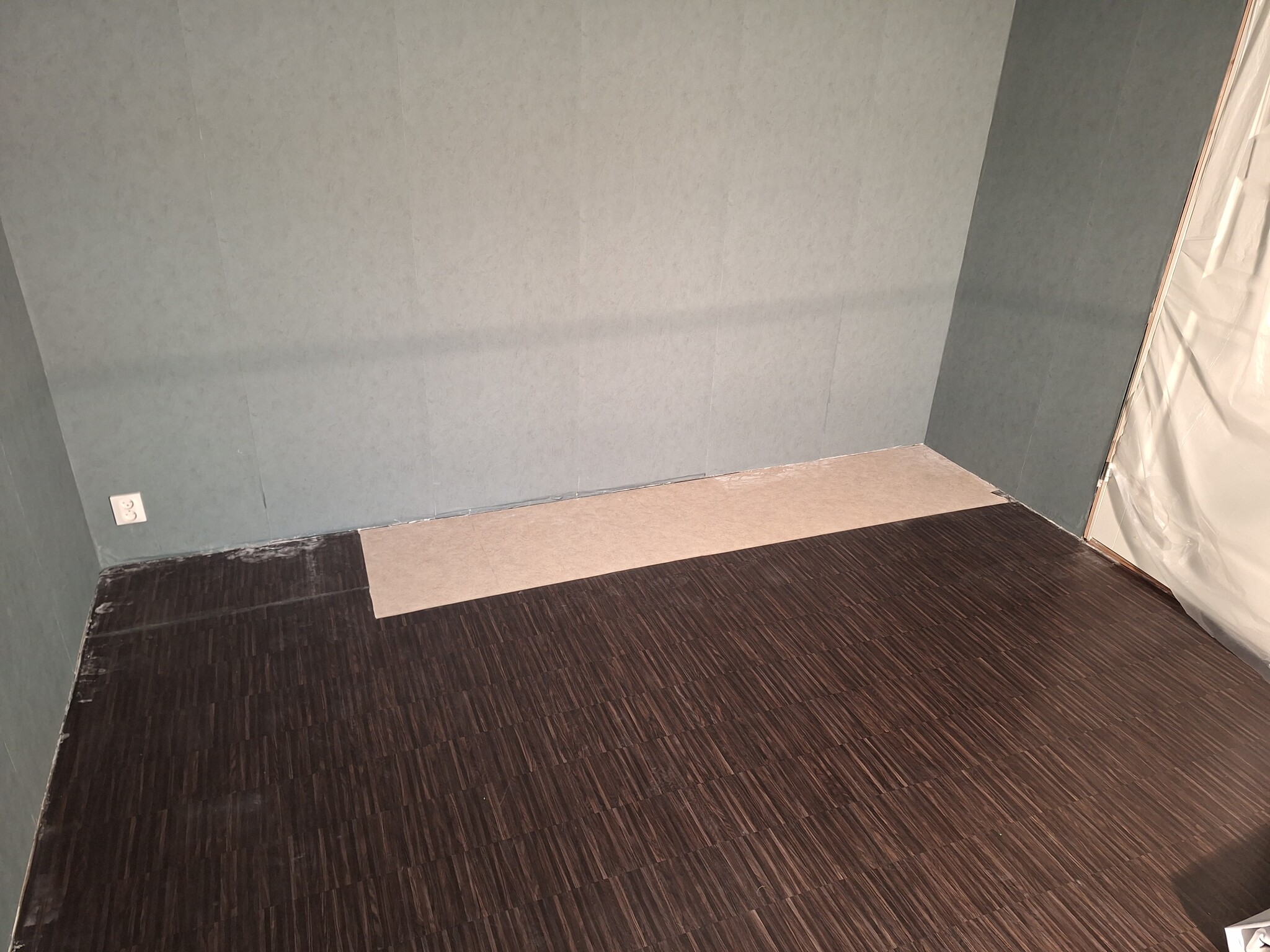

Vi håller på att fixa ett sovrum. I samband med det så har vi tagit ut några garderober som stod på en sockel. Då visade det sig att den vinyl/plastmatta som föregående ägare lagt in ovanpå ursprunglig plastmatta inte täcker området under garderoberna. Det rör sig om en yta på 2.4x0.6 m. Plastmattan är 2mm tjock. Garderoberna ska inte tillbaks där de stod utan vi har nu en plastmatta som inte täcker hela golvet. Så vad göra? Vi tänkte ev. lägga in ett klickgolv/laminatgolv men måste komplettera underlagsgolvet så att vi får ett sammanhängande golv i rätt nivå. Fungerar det med 2mm underlagsfoam? Är det tillräckligt trots att det inte är samma material som vinylmattan. Alternativet är att avlägsna det befintliga vinylgolvet vilket känns lite onödigt.
  • Sovrum med delvis täckt golv där en ljus matta saknas under tidigare garderober, omgiven av mörkt vinylgolv och gröna väggar.

Det finns två (lika) bra lösningar.
  1. Ta bort översta plastmattan.
  2. Komplettera med lika tjock plastmatta av motsvarande sort
Övriga alternativ är sämre

Vet man hur golvet ser ut under den översta plastmattan? Om inte bör man nog komplettera.
Under den översta plastmattan ligger en vit plastmatta, under den ett betonggolv. Att komplettera med matta med samma tjocklek var första tanken. Tyvärr upplever jag att det inte är så lätt att få tag på.
