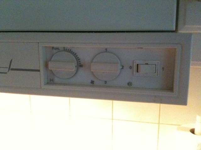

Man kan öppna den framifrån. 2 mycket små skruvmejslar i dessa små hålen som mitten vaggar i. Räkna med att en fjäder och 2 lösa delar hoppar ut
Brytaren kan lirkas ut med. 2 fjädrande armar på vä o hö sida håller den på plats. Det är bara att dra ut sakta.
Ok så två alternativ då. Alt 1 är att sticka in två mejslar i de två små hålen vid brytarens mitt. Men låter som jag inte får ihop det sen eller?
Alt 2 är att sticka in samma mejslar på brytarens kortsidor och få ut hela brytaren?
Brytaren vill inte in helt i sitt ena läge även om den funkar. Något stoppar den.
Då är det kablarna som håller den på plats.
Och ang alt 1. Visst får man det på plats. Jag skulle klara av det. Dela, sandpappra kontaktytor, rätta till armen (det sitter en i) montera tillbaka. Det går!
