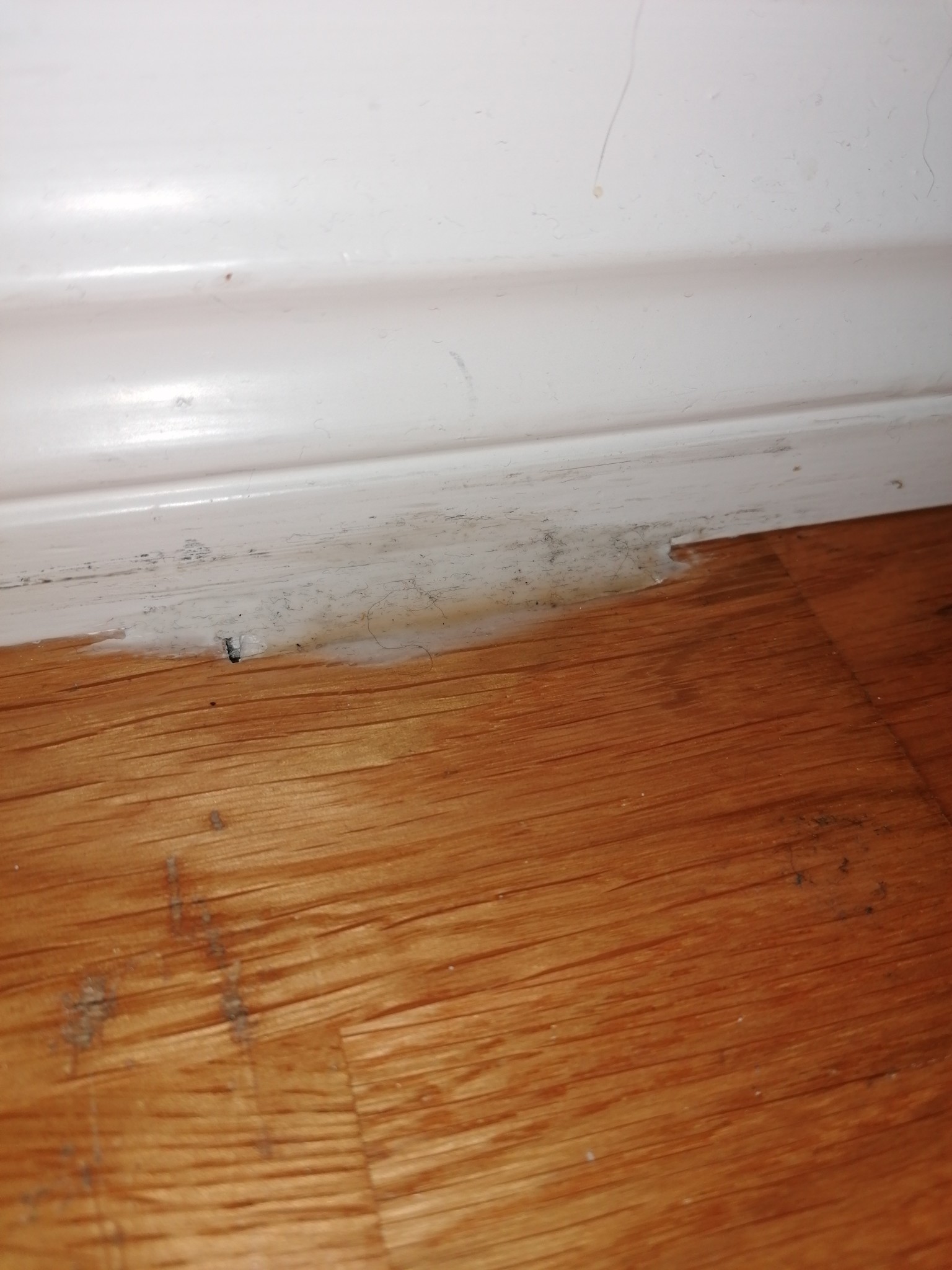

Vi hade Anticimex ute för att få bukt med ett getingbo nu i september eftersom getingarna började bli lite för många och lite ilskna. Boet kunde inte ses så Anticimex sprutade i hålet där getingarna flög in. De har lugnat sig, men nu har vi getingar inne i huset istället. Släpper ut (eller dödar) minst 5-6 st om dagen. Min fråga är- hur kommer de in?? Fönsterna är stängda. Är det nån som kan tipsa hur de gör?

Hej.
Hade samma problem hemma. Hittade tillslut vart dom kom ifrån (se bif bild) där ett gammalt el-element suttit och där kablarna gått upp genom golvet. Hällde ner myrr och tryckte ner lite vit silikon. I väntan på att vi att ska byta hela golvet på ovanvåningen.
Plats där ett gammalt el-element varit med kablar som gått upp genom trägolvet, nu täckt med silikon.
