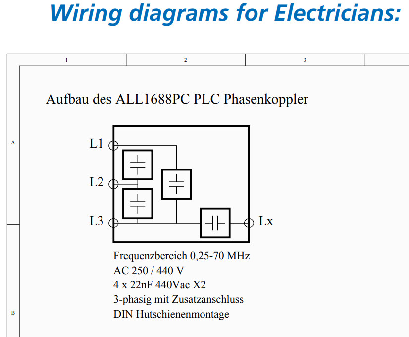

Hej, jag funderar på att förlänga mitt trådlösa nätverk till friggeboden på tomten med hjälp av t ex detta:
https://www.kjell.com/se/produkter/...d-link-dhp-601av-homeplug-1-gbs-2-pack-p62106
En plugg kopplad till ett vägguttag vid routern och den andra till ett vägguttag där man vill ha nätverket. Men uttagen måste vara på samma fas för att det ska fungera. Hur kan jag kontrollera om de är det?

Är du säker på det? Jag håller med om att det är bra om de sitter på samma fas men ofta kan det även fungera på olika faser. Jag skulle testa med att sätta dem i de vägguttag som är lämpligast och se om det ger acceptabel prestanda. Själv kör jag liknade pluggar på landet mellan två hus och det funkar utmärkt och jag har ingen aning om uttagen är på samma fas för jag har aldrig haft anledning att kolla.P perkje skrev:
Samma här. Jag har mina pluggar i olika byggnader med sina undercentraler och JFB. Det funkar utan problem vilket var oväntat.Alfredo skrev:

Om det inte skulle funka kan man enkelt lösa det med en "Phase Coupler"
https://www.conrad.com/p/allnet-pow...onent-input-voltage-range-400-v-ac-max-986260
https://www.conrad.com/p/kemo-power...onent-input-voltage-range-400-v-ac-max-191231
Man kan bygga en själv för en tia i komponenter, 4 st (den 4:e är egentligen överflödig) såna här:
https://www.elfa.se/sv/x2-kondensator-22nf-440vac-1kvdc-10-kemet-r474i22205001k/p/30200073
kopplade så här:

Om du skruvar ur eller i en proppsäkring när den belastas, dvs: när det flyter ström genom den, så kan de bli små gnistor. Gnistorna fungerar som en svets och skapar små svetsloppar på bottenkontakten. Det resulterar i sämre kontakt och sämre kontakt ger ökat motstånd, ökat motstånd ger värme och värme kan påskyndar oxidation och kan leda till regelrätt brand. Brytaren däremot är konstruerad för att kunna fungera som lastbrytare och tar inte lika mycket skada. Så rätt sätt är att först bryta belastningen med lastbrytaren och sedan skruva i eller ur säkringarna.P perkje skrev:
Ett anna sätt att mäta om två uttag ligger på samma fas är att dra en skarvsladd från det ena uttaget till det andra och sedan mäta spänningen mellan faserna i uttaget. Om den är 0 volt så är det samma fas, om det är 400V är det olika faser. Det kräver en säker spänningsprovare och en lång skarvsladd.
