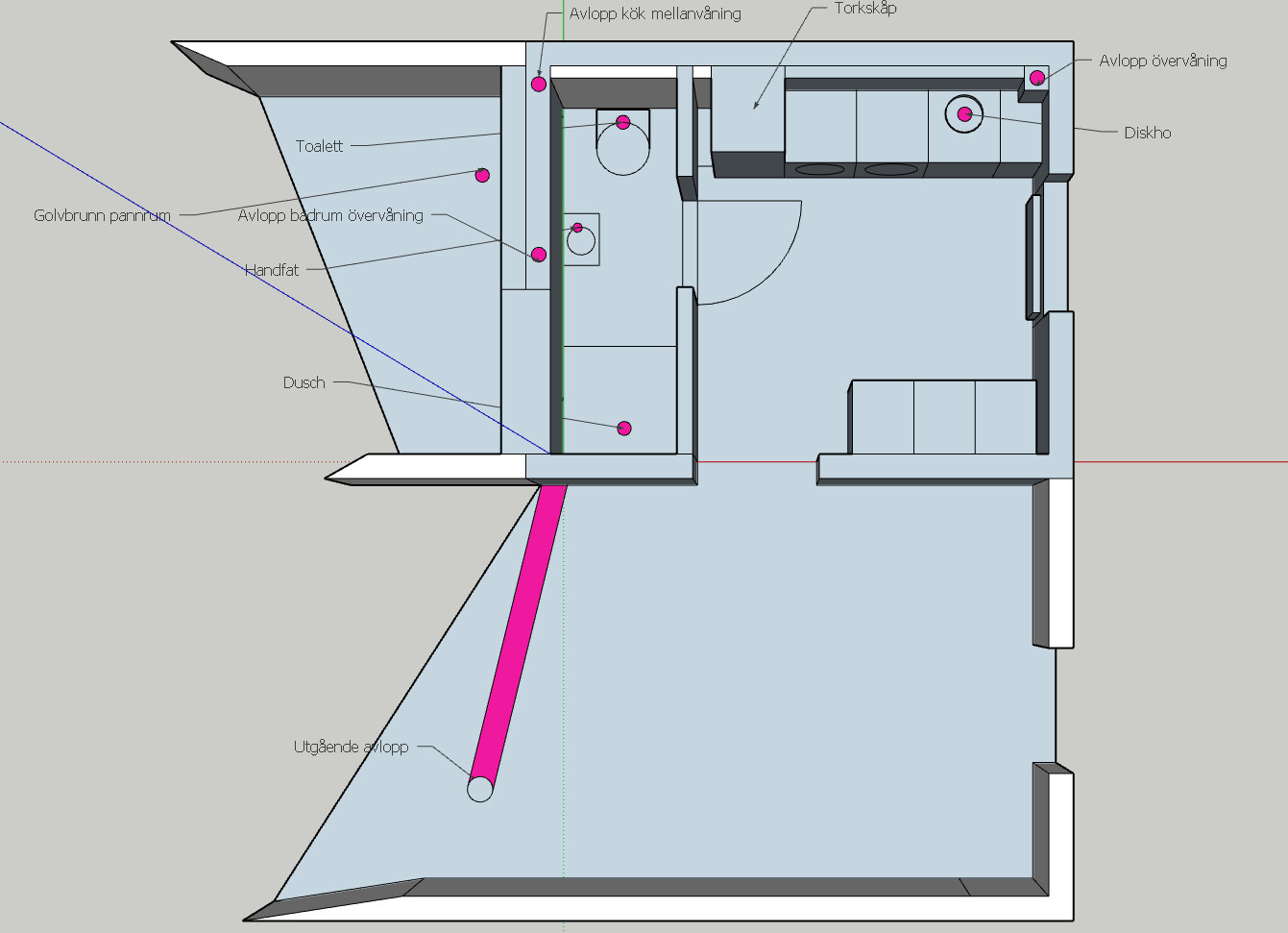

Sitter och skissar på att bygga om tvättstugan i källaren, få dit en dusch och toalett samt dra rör för avlopp från ovanvåningen i plattan istället för utmed väggen som det går nu men jag har begränsat med erfarenhet och kan inte riktigt se hur jag ska knyta ihop det hela.
Plattan ska bort så jag kan dra rören lite som det behövs och jag kommer antagligen lägga om utgående avlopp så där finns också lite flexibilitet.
Ritning över källarplan för tvättstuga med avloppsdragning för dusch, toalett, handfat och diskho samt golvbrunn och torkskåp markerade.
Uppe till höger kommer avlopp ner från övervåningens badrum. Där i hörnet har vi också tänkt sätta en diskho och tvättmaskinen. Uppe till vänster kommer avloppet från köket på mellanvåningen, vi sätter en toalett med handfat där i hörnet dessutom. Det är en dubbelvägg mot pannrummet som gränsar till vänster, där vi behöver sätta en golvbrunn som går in mot tvättstugan.
I mitten på väggen till vänster kommer avloppet ner från ett annat badrum på ovanvåningen och längst ner till vänster har vi tänkt en dusch.
Nya avloppet ser ut att komma in rakt nedåt på ritningen från duschens avlopp sett och väggen i mitten är bärande och står på en bred sula så jag vill inte gräva för mycket där under.
Någon som kan ge tips? Skulle man kunna göra som jag ritat nedan?

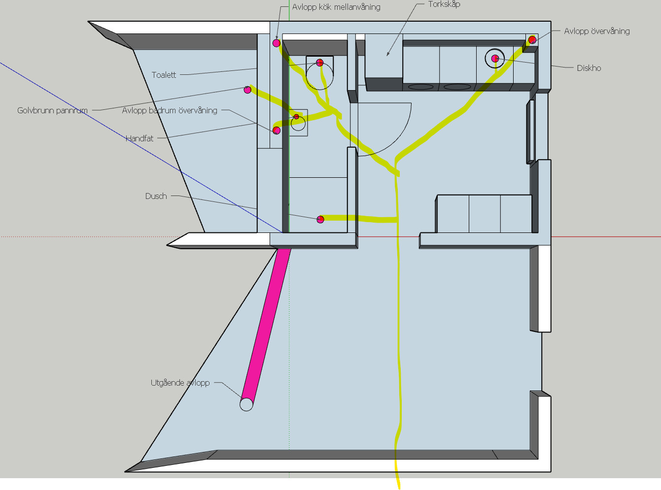

Ritning över ombyggnad av tvättstuga: visar placering av avlopp, toalett, dusch, handfat, diskho och golvbrunn. Färgade linjer indikerar rördragning.
Bästa svaret
Går bra att knyta ihop i källargolvet, men alla påstick mellan rören ska vara 45 grader eller 1 st 30 graders och 1 st 15 graders `= 45 grader, detta för att kunna rensa på ett bra sått om det mot förmodan blir stopp. Du ska även ha rensluckor ca 25 cm från golvet i källaren på stammarna uppifrån. Fråm köket och ner, räcker det med 75 eller 50 och övergång till 110 strax ovanför en renslucka. 110.
Hur djupt går det ut från huset. Förläggning under plattan, så ska det vara fall på min ca 2 cm per meter.
Det är mest toaletterna som behöver det, annat kan vara 1 cm fall på. Sen så använd inte snålspolande toaletter, kan bli för lite vatten som transpoterar skiten. Det går säker att gå borra eller gå under en vägg. Du får se hur det ser ut, kanske göra en krok får att gå runt under en dörr.

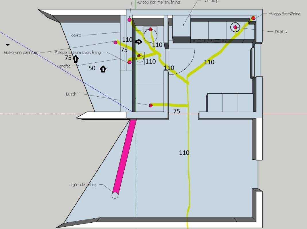

  • Planritning över avloppssystem i källare, visar rördimensioner och avloppsanslutningar för toalett, dusch och diskho, markerade i färg.
jhall
Stort tack. Vi har haft en del strul med gjutjärnsrören som sitter där nu så jag vill gå upp till 110 på allt från toaletter.
Jepp 110 från alla toa och i stammen ut, som går hela vägen på mitten. Till vanliga brunnar och handtvätt/dusch/kök räcker det gott med 75

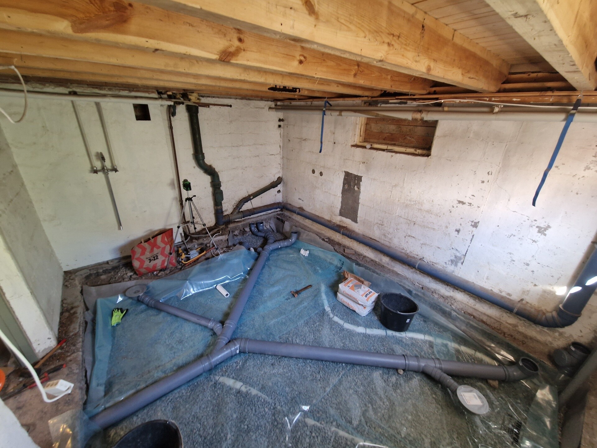

Nu ligger det på plats. Tack för tipsen.
Byggrenovering: avloppsrör installerade i källare med grus och plastskydd på marken, träbjälkar i taket.
