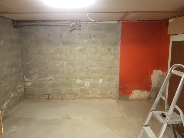

I höstas dränerade jag huset och lade på en fuktspärrmatta med 140mm isolering utanpå det. Nu har jag börjar renovera källaren, rivit inner väggar, tagit bort hyllor och annat skräp som suttit där sedan 70-talet.
Väggen är devis putsad och delvis bar. Jag ska använda detta rum till mitt egna pysselrum. I rummet finns det rör för element så det ska installeras. Rummet är helt under jord. Plattan är inte isolerad.
Jag har två alternativ och det är att putsa och måla. Men då jag ska detta som pysselrum kommer en del sakar skruvas upp på väggarna och jag vill ha det varm å mysigt
Så jag vill nog helst klä väggarna om möjligt. Jag har försökt lite runt en del om hur man gör detta på bästa sätt men de flesta trådar slutar innan man fått svar på alla frågor man vill ha.
Är det någon som kan tänka sig skriva lite mer detaljerat hur jag går till väga med detta?

- Som jag har förstått det ska man skruva upp stålreglar på väggen med en liten distans, hur lång ska distansen vara mellan regel och vägg?
- Ska det monteras några vågräta reglar?
- Avstånd mellan golv och väggskiva, hur långt ska det vara? (logiken dikterar samma avstånd som mellan vägg och skiva)
- Avstånd mellan tak och väggskiva, hur långt ska det vara? (logiken dikterar samma avstånd som mellan vägg och skiva)
- Kan jag isolera bakom skivorna ungefär lika tjock som reglarna och lämna en luftspalt mellan vägg och isolering? Om ja, vilken typ av isolering lämpar sig bäst?
- Finns det någon snygg lösning att dölja luftspalten i taket och golvet?
- Organiskt material ska inte helst användas i källare men både gips(pappret) och plywood är ju organiskt, vad använder man annars?
"Varmt och mysigt" har väl inte så mycket med väggmaterialet att göra, så länge det är snyggt och prydligt? Om du har isolerat väl blir kan det bli hur inrett och trevligt som helst med en slätputsad vägg. Jag skulle gissa att det går bra att tapetsera på den slätputsade väggen om du vill det - visst, tapeten är organisk men den är ånggenomsläpplig så om du har dränering och vettig ventilation funkar det.
Eller vad är det för ytmaterial du vill ha?
Om du VERKLIGEN vill klä väggen, och ha helt fuktsäkert utan organiska material, gissar jag att du i så fall ska göra så som du skriver (med cellplastisolering, inte gullfiber) samt fibercement/fibergips som ytmaterial. Den är icke-organisk, men går att skruva i nästan som en plyfa.
Men sen blir det till att remsa och spackla på den i alla fall.
Sammantaget mycket extra jobb för att slippa borra och plugga i väggen när du ska hänga upp grejer.
