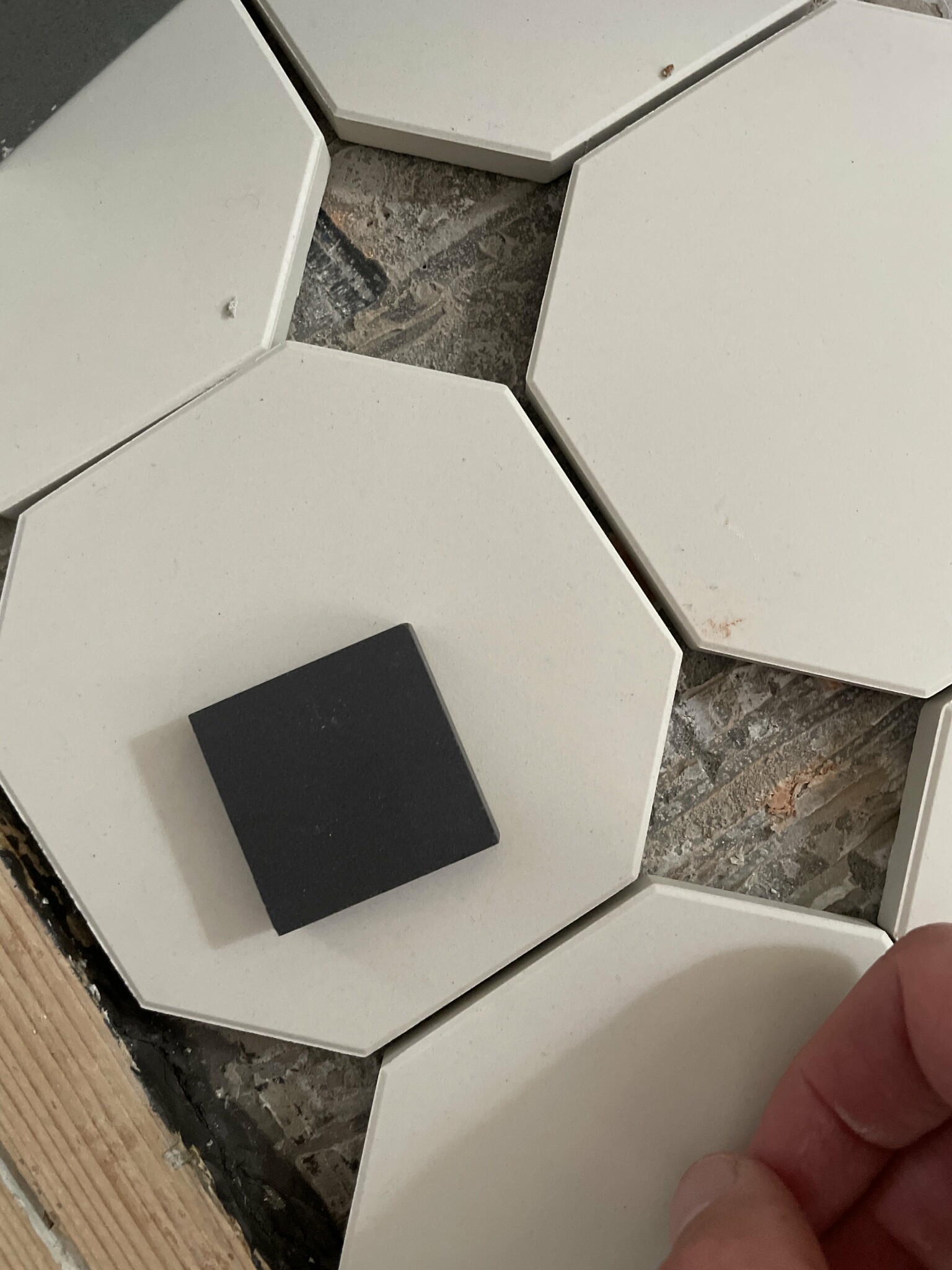

Ska snart lägga golv och funderar hur jag bäst kan kapa 3,5x3,5 klinker på mitten för klara av kanterna på ett golv med victorian tiles. Testade med min kakelkapare/ skärare som klara större plattor bra men får inte till det pg av storleken är så liten. Tankar? Ska kapa till trianglar så ett rakt snitt över.
  • Vita hexagonala plattor, ojämnt lagda med en svart ruta, under konstruktion eller reparation.

Vinkelslip med skiva för sten funkar bra
Hej, tack för tipset. Testade att skära med en liten kakelskärare och sedan knäcka dom med en kakelskärartång, fungerade med tillräckligt skarp kant, tack för tipset!

Hej! Vi har lagt exakt samma golv i ett av badrummen hemma, jag har för mig att man köpte speciella bitar som redan är delade på mitten till kanterna? De är alltså färdigskurna på hälften. I annat fall använde vi vinkelslip till nästan all skärning, bästa verktyget:)

Lite otäckt med vinkelslip på så små bitar samt att det dammar så mycket. Jag skulle hyra en kakelskärare med våtkapning eller köpa en.
Varför skulle det bli otäckt för att ämnet är mindre?
Man gör bara en enkel träfixtur för kapning. 👍
