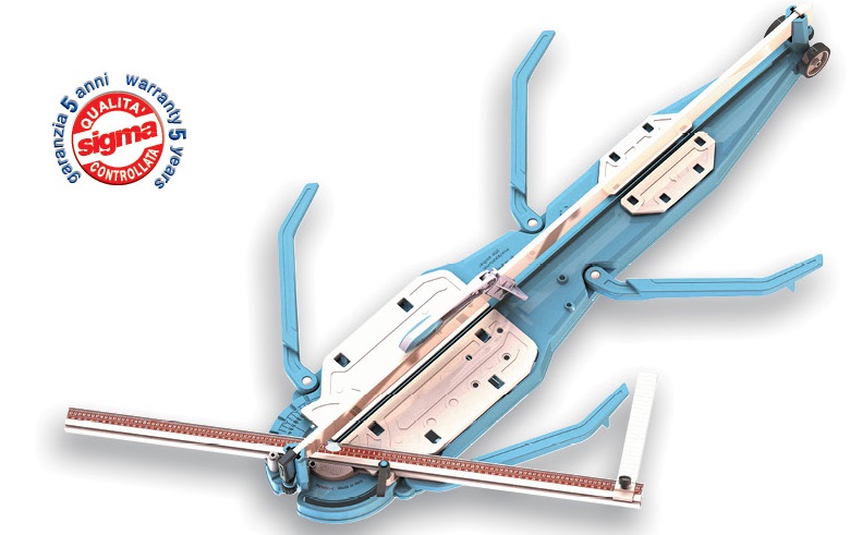

När det kommer till Kakelskärare finns nog bara ett bra alternativ - Sigma. Min har varit med i otaliga år och är ett sånt där köp som man alltid uppskattar när det är dags att klippa kakel eller klinker.
Är det bara ett badrum och du inte ser behovet så går den nog att sälja begagnad när du är klar. Min blir nog arvegods till eventuella avkommor tillsammans med Ankarsrum Assistenten.
https://www.bauhaus.se/kakelskarare-sigma-3b4-670mm

Jag hade lånat en "proffs" kap (tror det var en likadan Sigma som på bild ovan fast äldre) och jag fick inte plattorna att gå av med den...

Då har du fel teknik, har själv ett flertal Sigma-skärare varav en skär upp till 128 cm långa plattor och har aldrig misslyckats att knäcka några plattor med den.
Har du använt den på granitkeramik?
De är hård som tusan... Jag har kaklat en del och både natursten, stora och små plattor och mosaik och skärare har alltid gått bra, utom på granitkeramik...

Plattsättaren som är hos oss och jobbar nu kör en sigma skärare och 60x60 granitkeramik. Det har inte varit några problem alls med att skära plattorna.
Ja-a, då är det väl bara dålig teknik då... :crysmile:
