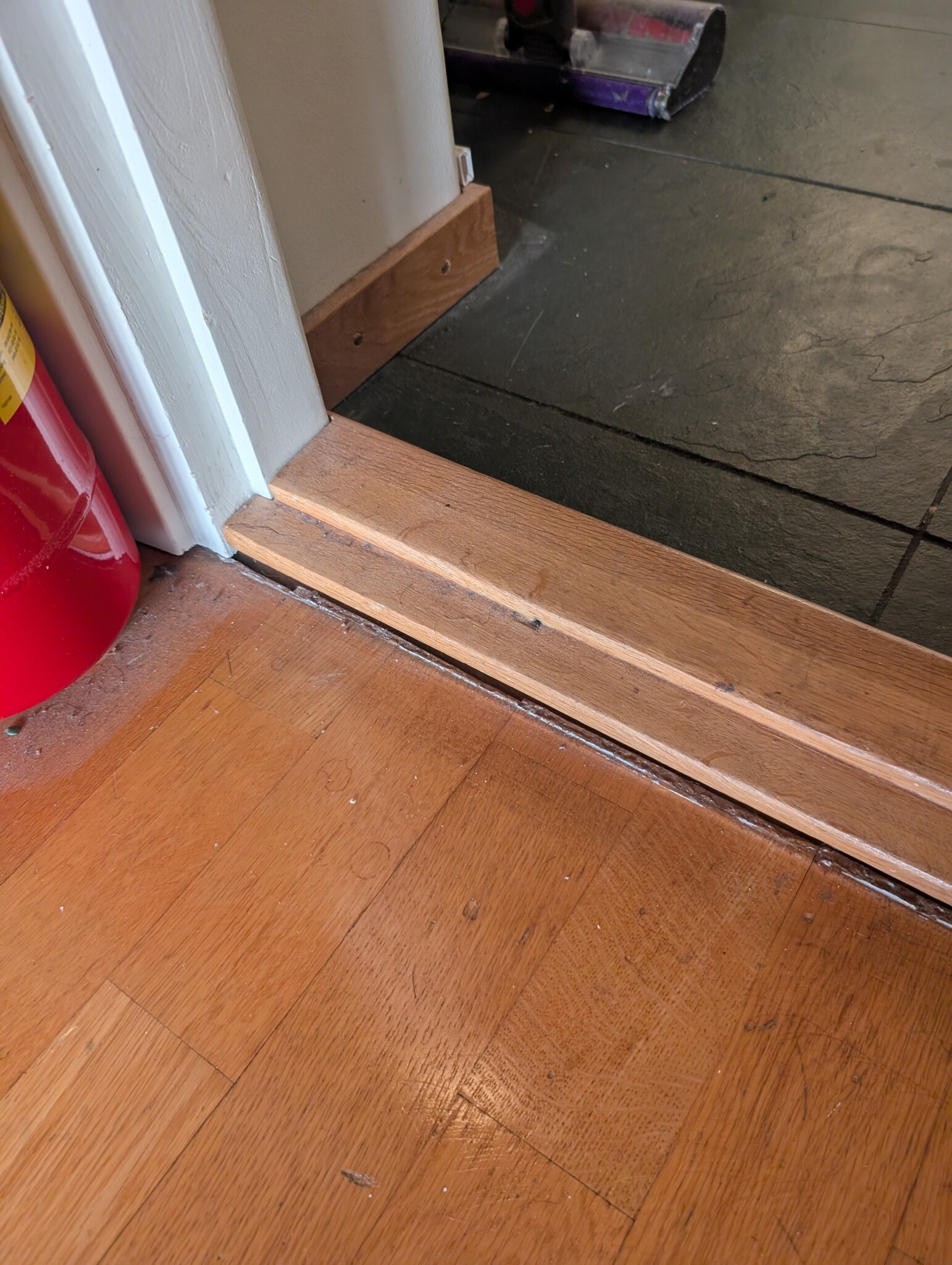

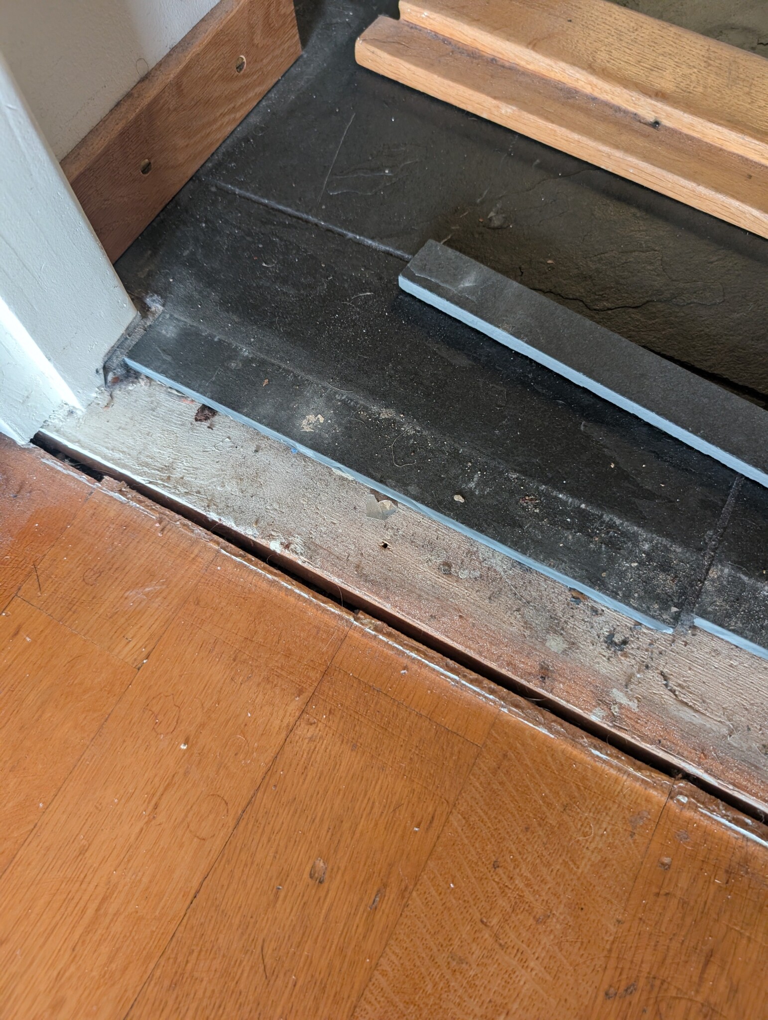

Har en tröskel som tidigare ägare mer eller mindre löst lagt ovanpå skarv mellan stengolv och trägolvet i rummet bredvid. Tänker att det här måste ju gå att lösa bättre. Dels är tröskeln onödigt hög då höjdskillnaden mellan rummen är en halv centimeter medans tröskeln är 4.5cm, och dels sitter den helt löst. Bara gravitationen, och passformen i dörrkarmen håller den på plats.
Sitter heller ingen dörr här så det behöver man inte tänka på.
Hur löser man det här snyggt med lägsta möjliga tröskel (man kan ju fått ögonen på en robotdammsugare)?
Jag misstänker att tröskeln är helt plan på undersidan, därav stort mellanrum mellan tröskeln & parkettgolvet.
Jag hade fräst/sågat/hyvlat bort material från tröskelns undersida, på den delen som är över stengolvet, hade tagit bort så mycket så att tröskeln ligger mot parkettgolvet samt mot stengolvet.
Om du vill ha jämn övergång mellan golven så köp en bit ekplanka i tillräcklig storlek och fräs/såga/hyvla den till rätt mått & utseende samt lacka/olja den.

Det är ganska normalt att lösa det så, Kvarsstav på båda sidor så håller den sig på plats.
Det är antagligen en gammal tröskel som har återmonterats efter golvbyte.
Det kan absolut räcka att kila fast den
Om man inte sätter tillbaka dörren. För då måste det passa ihop.
Varför vill du ha en tröskel när det verkar som du inte vill ha en dörr?
Lägsta möjliga lösning är att ta bort tröskeln och inte ha någon tröskel alls

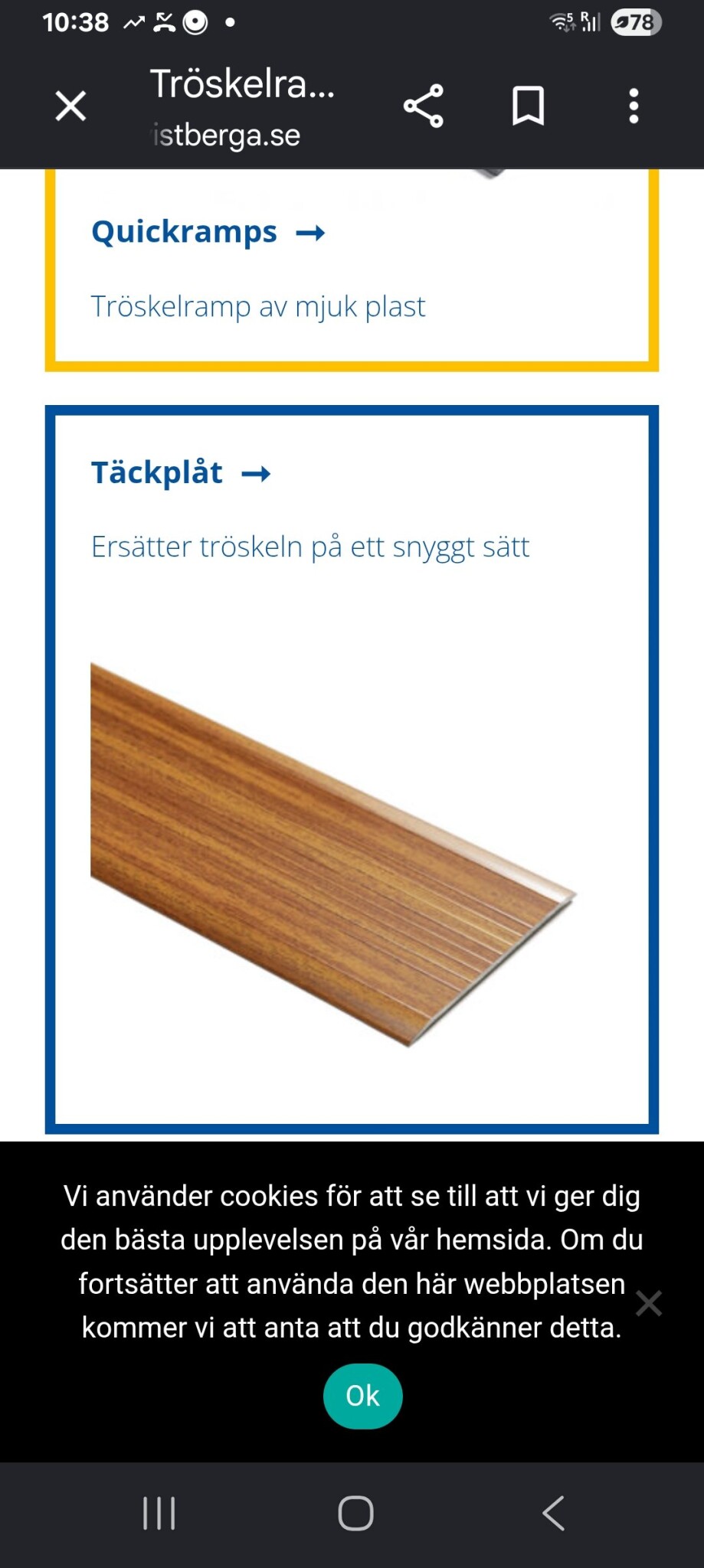

Det finns ju lättmetall tröskel, låg profil
om Du vill underlätta för damm roboten
Demmpa Demmpa skrev:
Någon typ av tröskel/övergång mellan parkettgolvet och stengolvet behövs för det estetiska.
Eller så fyller man ut med lämplig en sten som man kan beställa i exakt mått med perfekt anslutning till parketten. Dvs man förlänger i praktiken stengolvet och fasar av det mot parketten istället för att lägga något emellan.
Rent estetiskt gillar jag den lösningen bäst.

Hejsan !
Det finns ett företag (Kvistberga)som levererar flera bra produkter de säljer långa tröskelplåtar som kapas o ev, borras för fastsättning Kolla med din komun vem som görtyoen handikappanpassning far på din ort el ring direkt till Kvistbergaoch hör om dem kan vara behjälpliga.
mvh Byggarebob !
