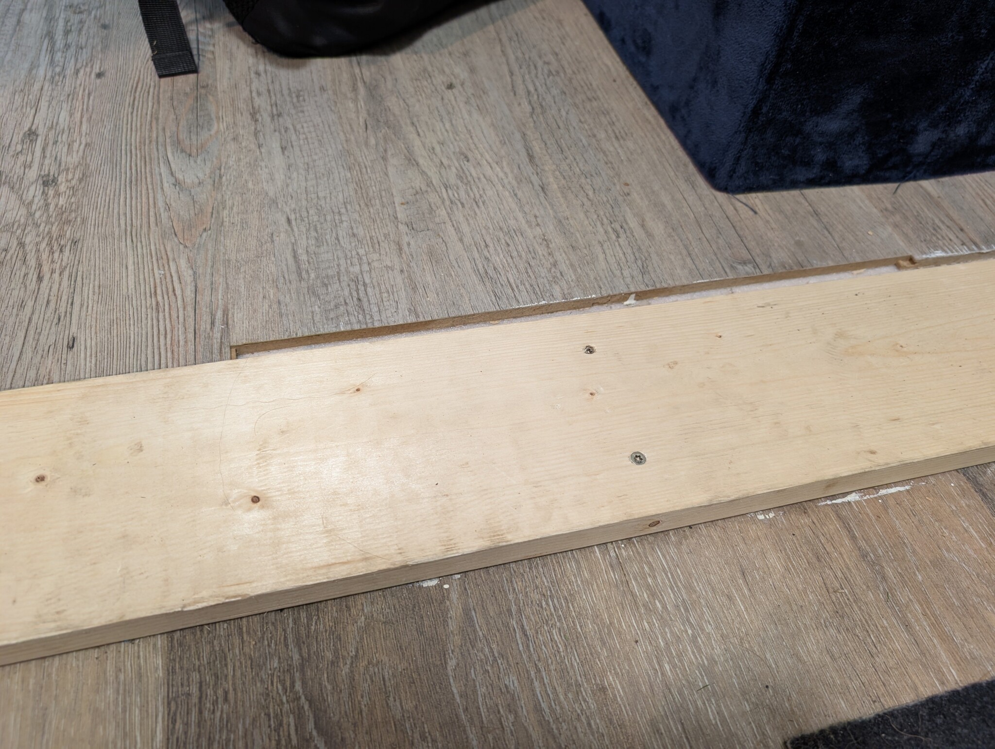

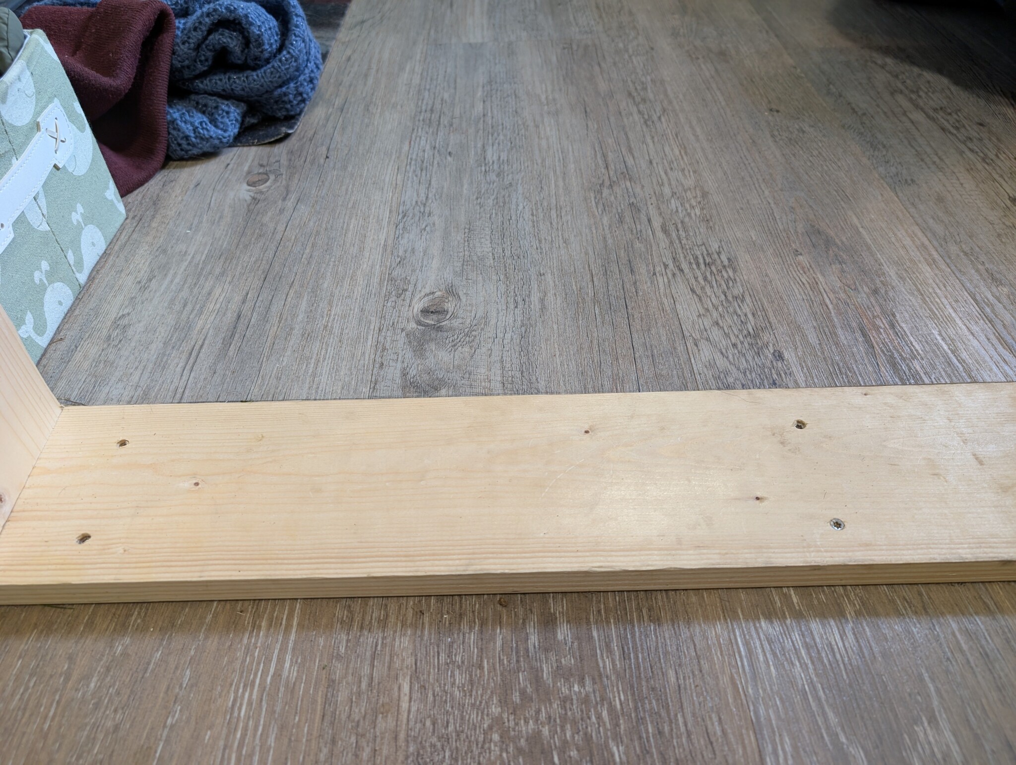

Finns det någon smart lösning för detta?
Hade velat ha nån metall eller trätröskel som täcker detta samt fixar nivåskillnaden.
Den behöver vara 140mm bred för att täcka plankan och nå över till golvet, och höjdskillnaden är 20mm.
Eller bara nån bockad plåt av något slag hade löst problemet.

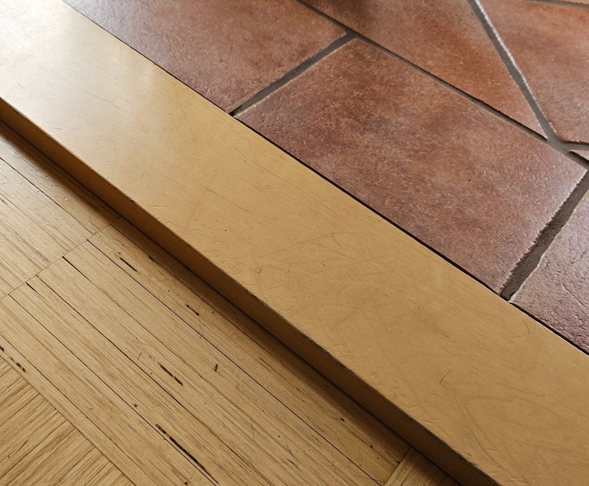

Byt ut "plankan" till en riktig tröskel/övergång där man gör uttag mot golven i det material ni önskar.
Denna gjorde jag i tre meters längd.
