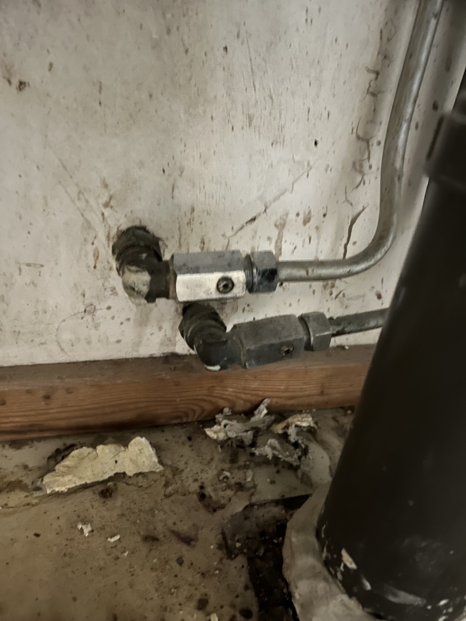

Jag måste byta ut Ballofix eftersom den har fastnat helt. Spåren på skruven är också delvis trasiga på grund av upprepade försök att stänga den.

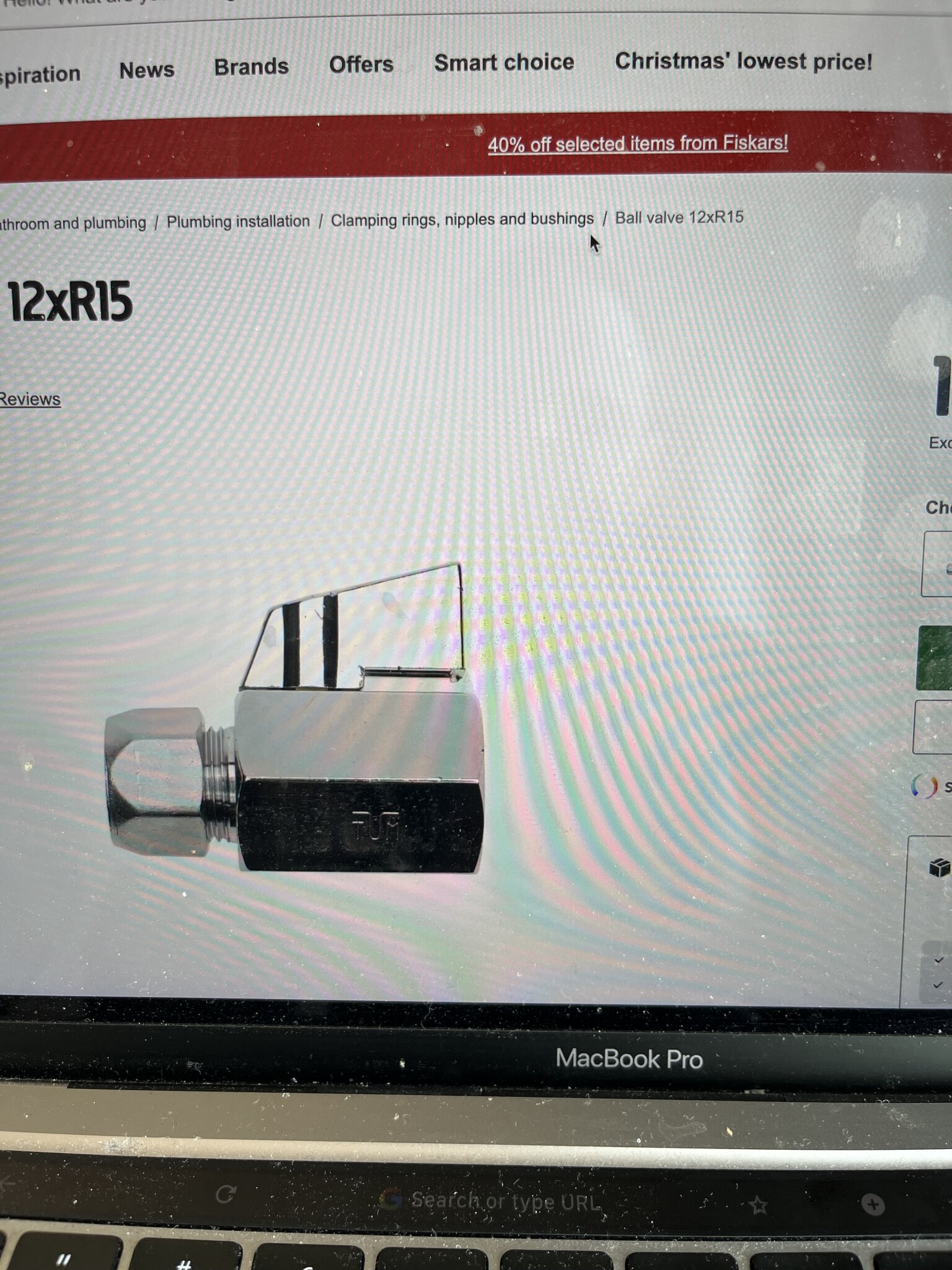

Det bästa jag kunde göra var att mäta den yttre gängan, som är cirka 21 mm. Är det en R15-anslutning då?
Kopparröret är 12 mm.
Skulle detta vara en ”Kulventil 12xR15”?

Står det någon siffra på vinkelns mutter mot väggen?
Ja
Krilleman
Det ser ut som 15mm muttrar med förminskning till 12 enligt ögonmåttet på minikulventilen...
