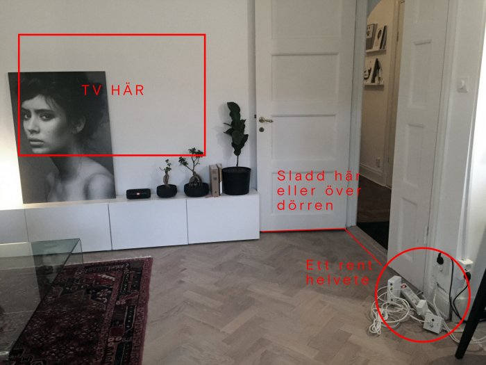

Skickar med en bild som kanske förklarar bättre än vad jag skulle kunna göra i ord
Tanken är att ha all elektronik osv där de vita små skåpen står nu, med TVn ovanpå osv osv, det där får jag lösa sen men just nu vill jag bara få kabeln förbi dörren och gömma så mycket jag kan.

Mitt problem är dock att även COMHEM boxen måste antagligen dras till samma dosa vilket gör att det blir två sladdar som måste förbi dörren... Störigt. En över en under? :x
Det är bättre att låta koaxkabeln mellan väggen och modemet vara kort och istället dra nätverkskabel till den utrustningen som behöver det och låta den vara längre. Generellt ska man av dämpnings- och reflektionsskäl försöka minska längden på avsticken på ett koaxnät.carlfredrik skrev:
Ja, bilden gjorde det hela lite klarare. Trixigt problem. Finns det bättre förutsättningar på andra sidan dörren, i hallen? det ser rätt enkelt ut att borra sig igenom till andra sidan och montera uttaget där istället. Sedan gå med kabellist runt dörren till TV-bänken. Du behöver kanske både kabel till modemet och till TVn? Eller ännu hellre ta in en installatör och flytta uttaget till där du ska ha TV-bänken. Om du inte ska ha vanlig antennkabel till TVn skulle jag nog skruva upp uttaget där det är nu och montera modemet på väggen bredvid. Jag skulle montera någon form av kabelsamlarbox på väggen också och gömma alla kablar. Därefter skulle jag dra en nätverkssladd till TVn runt dörren och måla in.
En semirelaterad fundering..... det där andra uttaget som är utanpåliggande, vad är det? Och varför går kabellisten upp i vad som ser ut som en böj? Eller är det bara en illusion pga skuggan?
Ah.... Då skulle jag rekommendera en kabel-TV-firma och flytta uttaget. Rimligen går koaxen att skarva med F-kontakter, det kan en firma hjälpa dig med. Kabeldragningen skulle jag göra runt dörren, antingen på den synliga sidan eller på den andra beroende på var det är bäst förutsättningar att dra kabeln snyggt. Den kanske rent av kommer från andra sidan och går att flytta där?carlfredrik skrev:
Jag skulle absolut inte dra kablarna två olika vägar.
Hur ser det ut på andra sidan dörröppningen, kommer kablarna därifrån?

Hah, jadu, det där är väldigt oklart. Har varit så sedan vi köpte lägenheten för drygt 3 år sedan. Jag antar att det är kabel till vanliga eluttaget nedanför. Har aldrig riktigt tagit tag i det där men kanske dags nu.tommib skrev:
Det var det jag reagerade på. Om jag (som inte är elektriker) skulle mata det där extra uttaget skulle jag bara borrat ut snett från det befintliga uttaget och matat bakifrån. Därför funderar jag på om den kabellisten, som är väldigt ful, faktiskt matar något annat från uttaget.
Kan vara läge att ta dit en kunnig polare eller en elektriker för att titta, det ser rätt hempulat ut.... El ligger rätt högt på min priolista, men det är förstås en fråga om intresse....

En liten ide som ploppade upp just nu var att skruva upp golvlisten och lägga de två kablarna under den... skulle det kunna vara något? Försöka få dem att gå in och ut snyggt på sidorna bara.

Ok så om jag fattat det rätt: få hit en kabel-TV-firma-snubbe som skarvar koax dosan så att jag kan dra sladdarna runt dörren. Men varför är det så står skillnad på att helt enkelt köra ett par meter med sladd från dosan över dörren istället och bara väggmontera dosan lite snyggt längst ner i hörnet? Försämras verkligen signalen/mottagningen märkbart på bara ett par meter? Tack för din hjälp! Mycket uppskattat.tommib skrev:Ah.... Då skulle jag rekommendera en kabel-TV-firma och flytta uttaget. Rimligen går koaxen att skarva med F-kontakter, det kan en firma hjälpa dig med. Kabeldragningen skulle jag göra runt dörren, antingen på den synliga sidan eller på den andra beroende på var det är bäst förutsättningar att dra kabeln snyggt. Den kanske rent av kommer från andra sidan och går att flytta där?
Ärligt talat så vet jag inte om signalen försämras så mycket, det är mer en generell princip att hålla avstick korta. Däremot kommer du ha svårt att klamra dina kablar lika snyggt som en installatör så det är bäst att uttaget sitter så bra som möjligt. Två kablar blir det hur som helst.

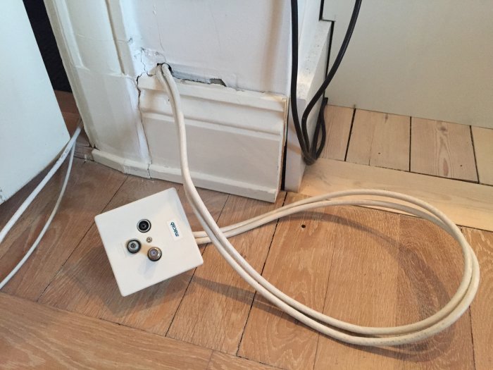

Om man tittar på golvet, tar parketten slut och det blir brädgolv. Ser ut som en vägg tagits bort! Det är inte så att uttaget förut suttit snyggt på den rivna väggen?
En elektriker borde kunna röja upp bland sladdarna och montera bredbandsdosan så den blir infälld i väggen.
