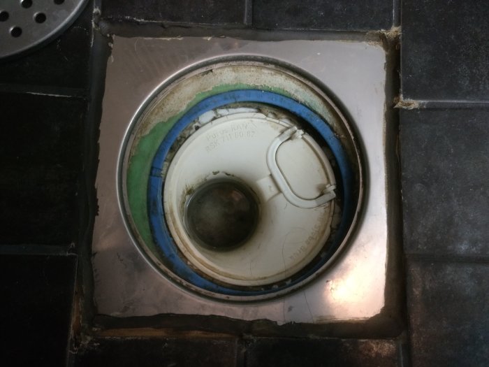

Jag har en diskussion på gång med min bostadsrättsförening om ålder av golvbrunnen. De hävdar att den är från 1988 och jag tycker att den är nyare. Modellen är PURUS RAN RSK 711 80 82.
Jag vet inte om det finns något sätt att kunna veta det...
Kan någon hjälpa mig?
Tack!!
Sliten golvbrunn märkt med "PURUS RAN RSK 711 80 82" inbäddad i mörka klinkergolv.
RSKnumret avser själva vattenlåsinsatsen och den säljs fortfarande.
Vad föranleder diskussionen med BRF? Om den är godkänd?
En sak som är mindre bra är mjukfogen runt klinkerramen. Om den går ner hela vägen till tätskiktet, så kan det hindra vatten att rinna ut i brunnen
