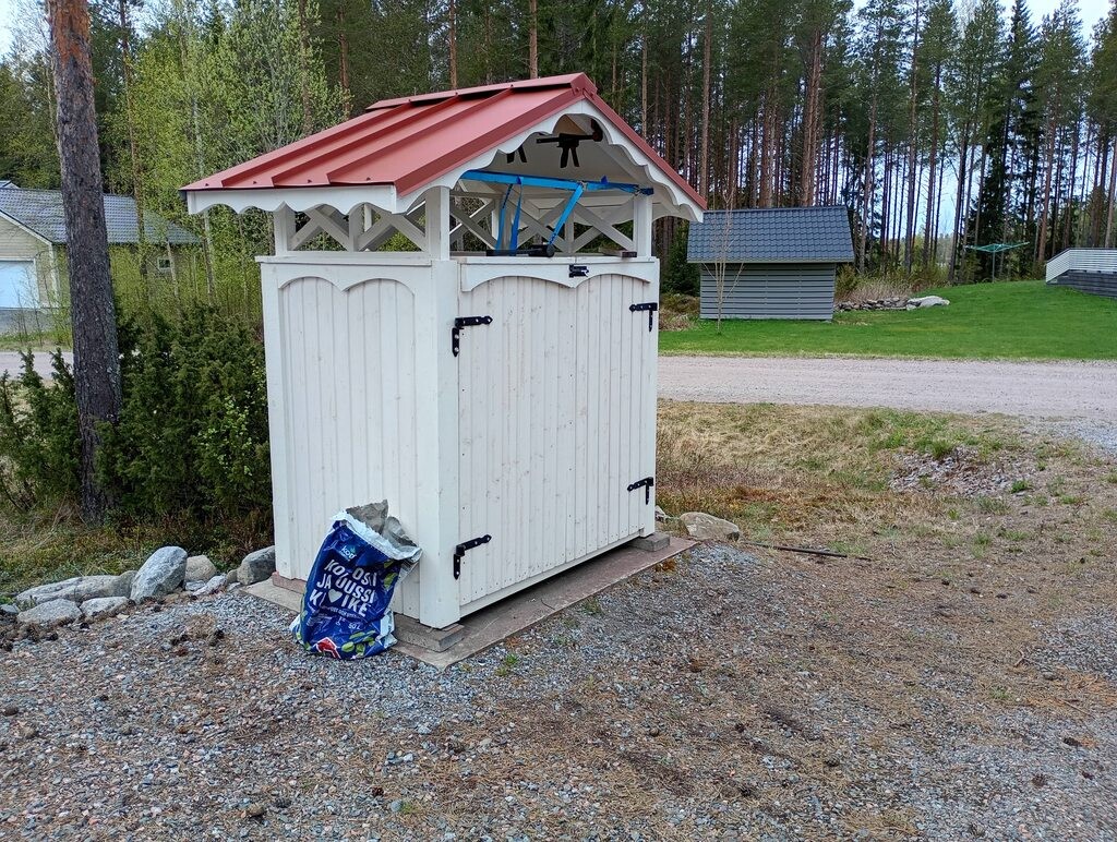

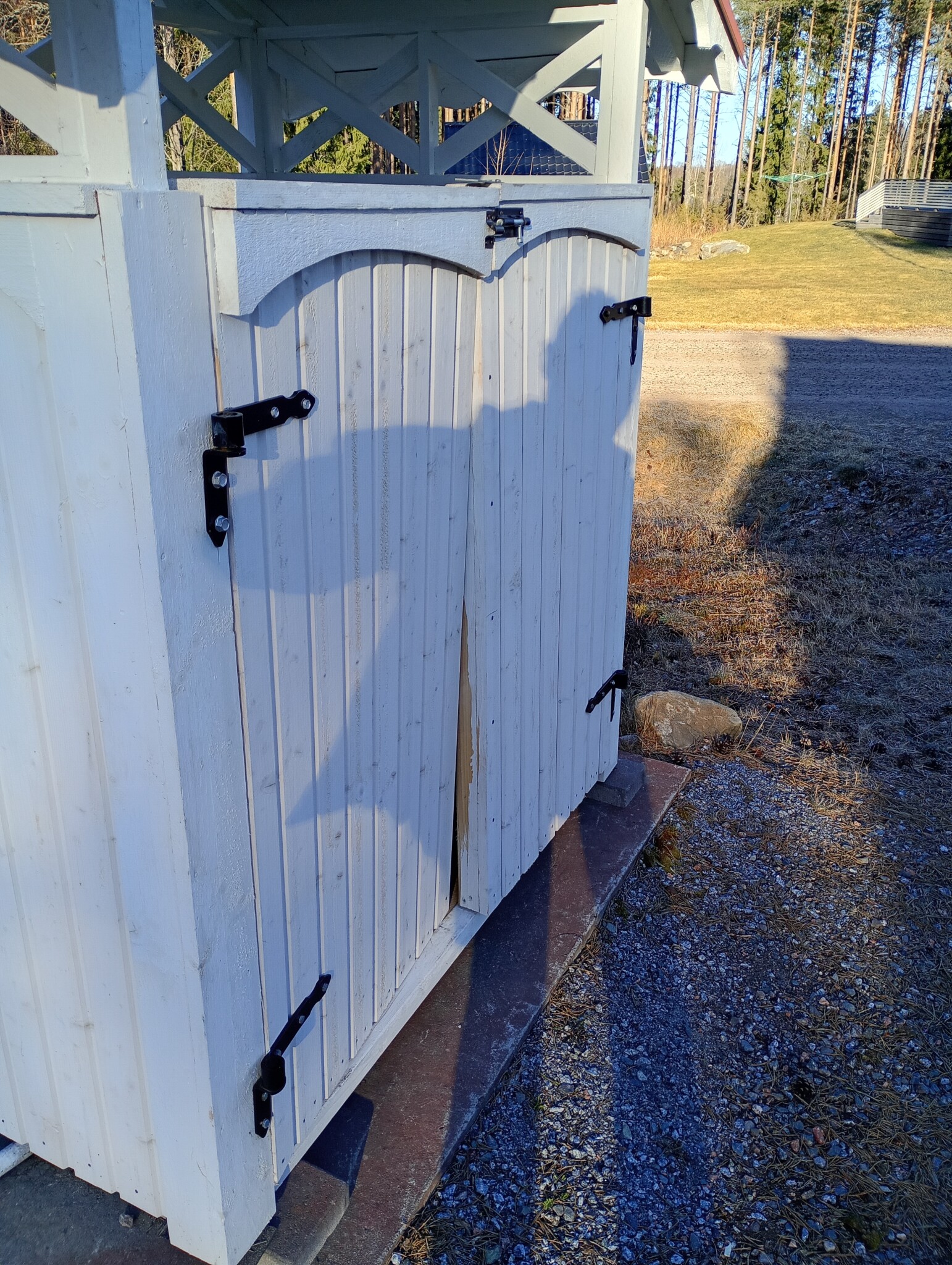

Köpte ett soptak med dörrar förra året och den ena dörren har slagit sig ganska rejält nu då våren kommit, inte för det nånsin varit riktigt bra.
Z-stags konstruktion på dörrarna. Funderar om man kunde montera nånting på baksidan som skulle kunna trycka eller dra dörren i form?

Svårt att räta upp trä som kroknat på det viset. Nog enklare att ta isär den och byta det krokiga virket och skruva ihop den plant igen.
Lägg vänstra dörren på marken och blöt den rejält med vatten några timmar. Sen sätter du tillbaka den på gångjärnen med en kil i underkant så den inte går att stänga. Tvinga sedan igen den i överkant och låt sitta så tills (kontrollera en gång per dygn) den inte längre fjädrar tillbaka till skevt läge.

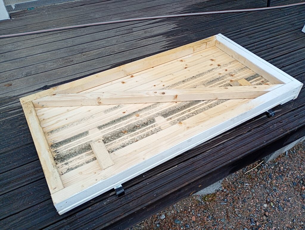

Här är en bild på dörren och jag noterar, den verkar felbyggd. Diagonalen ska väl början i botten där gångjärnet är. Denna är tvärtom.
Det känns som man får hacka isär dörren och bygga om den... Klyva reglarna, vända och limma ihop igen kunde funka.

På en sån lätt dörr är nog den av mindre betydelse. Problemet som sådant beror nog på virket i sig rent generellt. Är väl antagligen maximal otur bara att flera av strävorna har varit benägna att dra iväg. Är ju bara titta på en del brädgårdar hur dylikt regelvirke kan se ut....Mycket är ju så krokigt att man undrar hur de ens kan sälja det. Hälften kasseras väl........
Intressant, haft den att ligga nu och låtit det regna på den, nu verkar den ha gått och blivit flat igen. Hur länge är frågan.

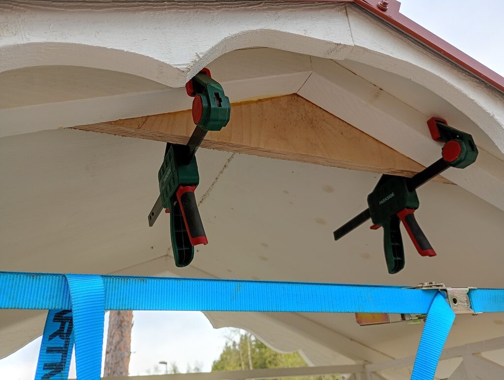

Noterade också att hela soptaket är ganska svajigt och håller på att åka isär, taket behöver stödas upp likt en A takstol.

Okej det börjar väl ta sig.
Limmat och skruvat från baksidan. Efter det målats borde det knappt märkas. Jag borde förmodligen göra en till på andra sidan.
Stödde upp insidan med en bräda också när jag drog åt så allt ska hållas rakt för dörrarna.
