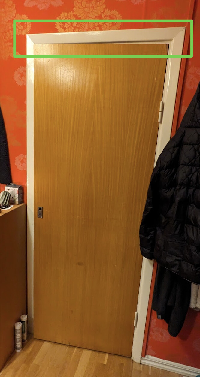

Dörren sitter lite för högt och går därför inte att stänga. Dörren har aldrig suttit i karmen förut, utan det är en likadan dörr som vi fått av grannen. Problemområdet är inrutat i grönt, se bifogad bild.

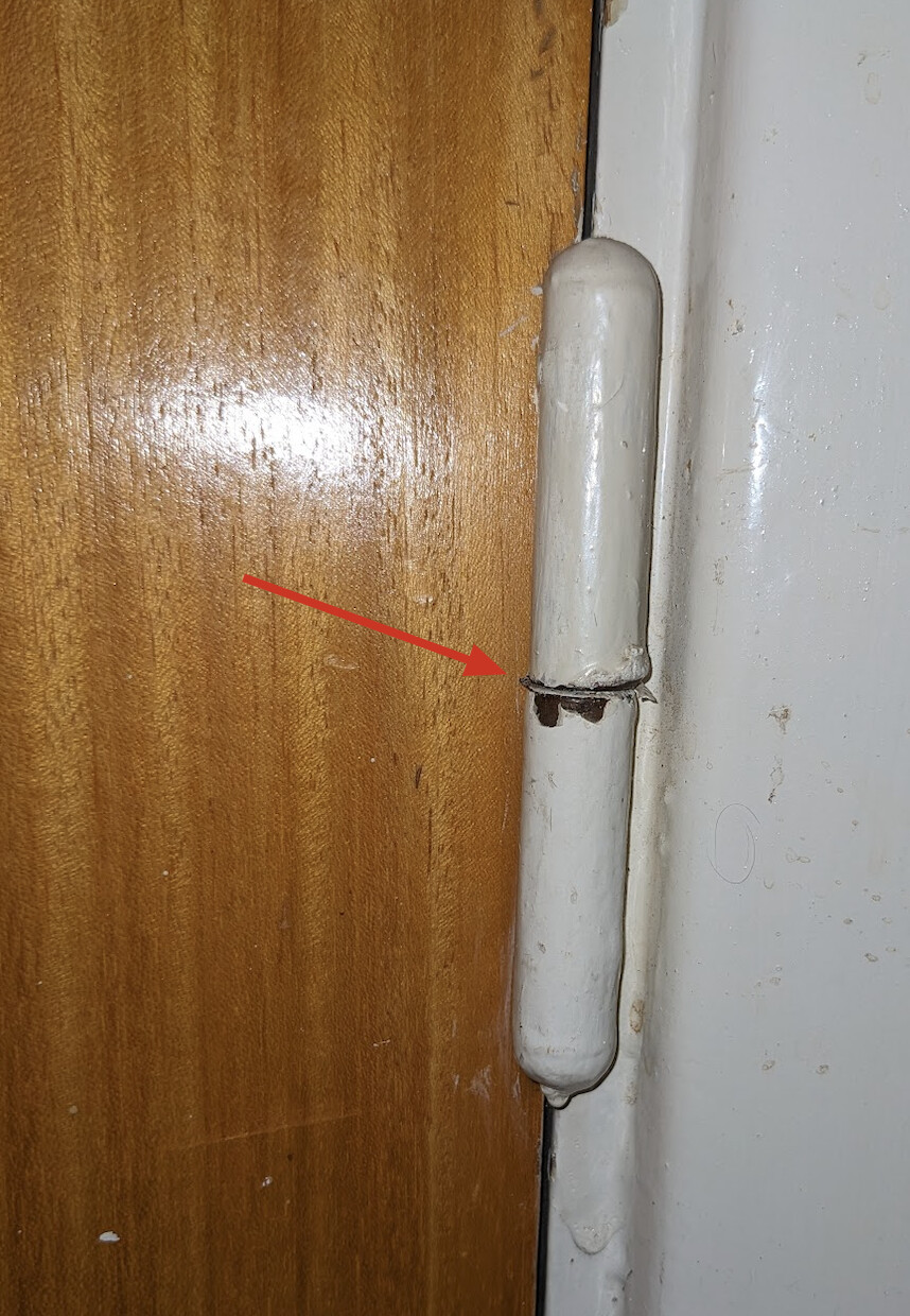

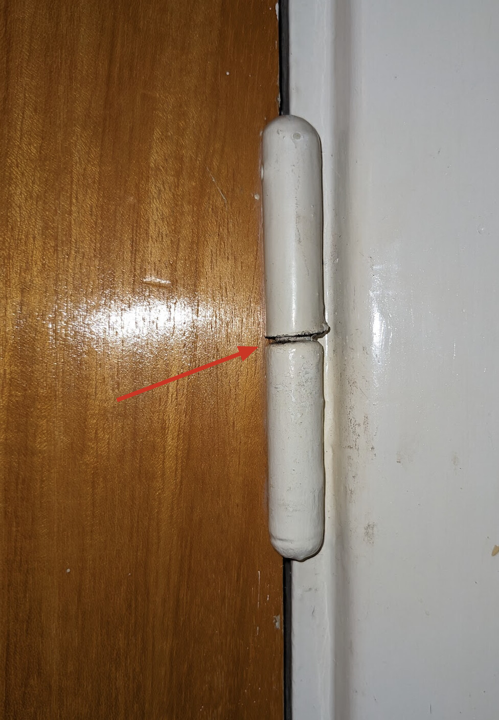

Övre gångjärnet har lite luft, kanske tillräckligt för att dörren ska komma under karmen. Men nedre gångjärnet är kloss mot, så det går inte att få ned dörren längre, se bifogade bilder.
Hur kan man (enklast) lösa detta? (Förutom att leta vidare efter en annan dörr.)
Dörren går inte att stänga:
Trädörr som är monterad för högt i karmen, överdelen markerad med en grön ruta, vilket orsakar problem med att stänga.
Övre gångjärn:
Övre gångjärnet på en brun dörr med en röd pil som pekar på en springa mellan gångjärnets delar.
Nedre gångjärn:
Övre gångjärnet på en dörr som inte går att stänga, med rött streck som visar luft mellan gångjärnet och karmen.

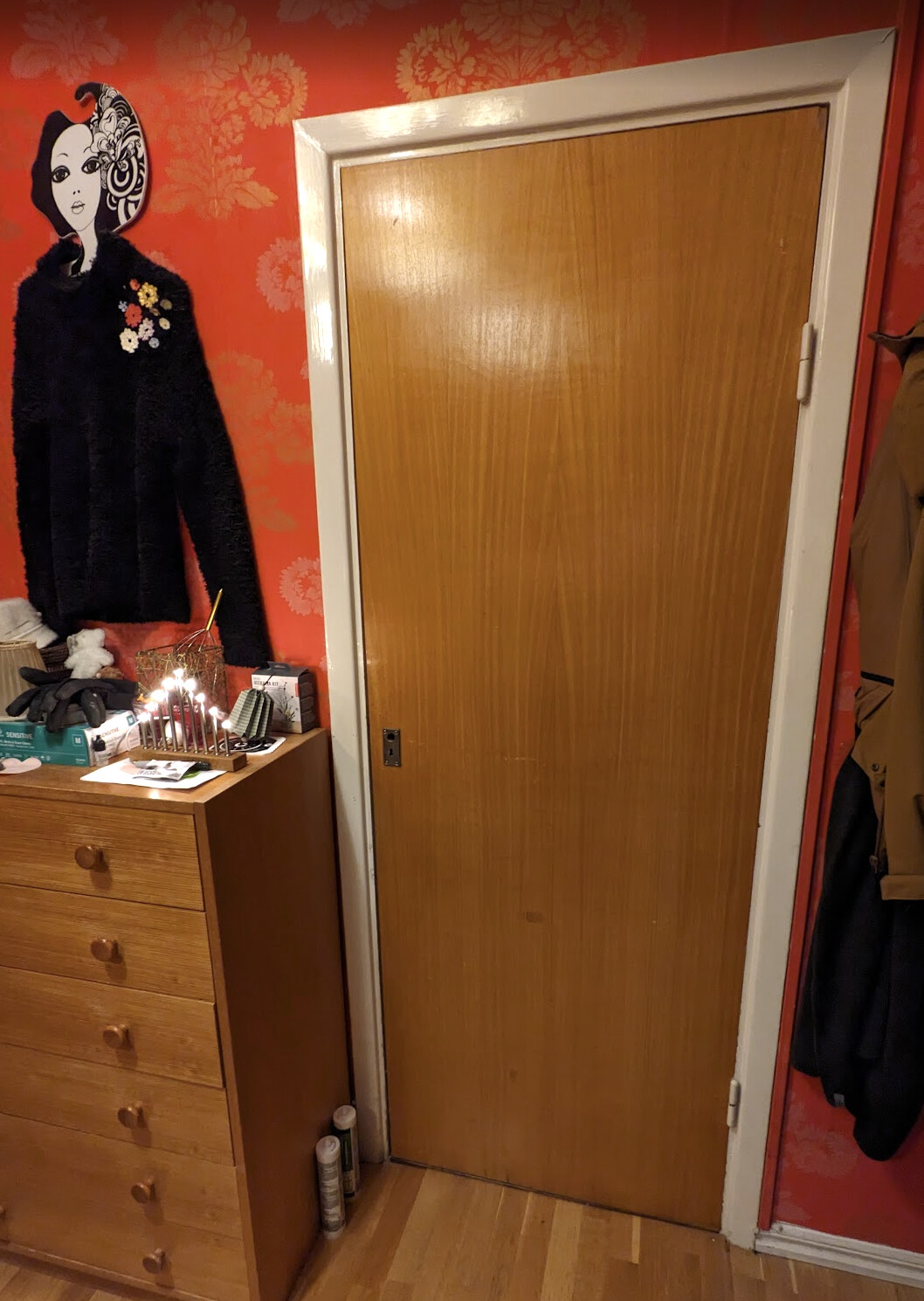

Senare problem:
Behöver man ha gångjärnsriktare för att rikta dörren? Var mäter man för att få rätt storlek?
Dörren är (för) tight uppe till vänster och ganska tight nere till höger. Den har lite luft uppe till höger och nere till vänster. Så hur ska jag dra gångjärnen för att vrida dörren lite högervarv? Åt höger antar jag? :)

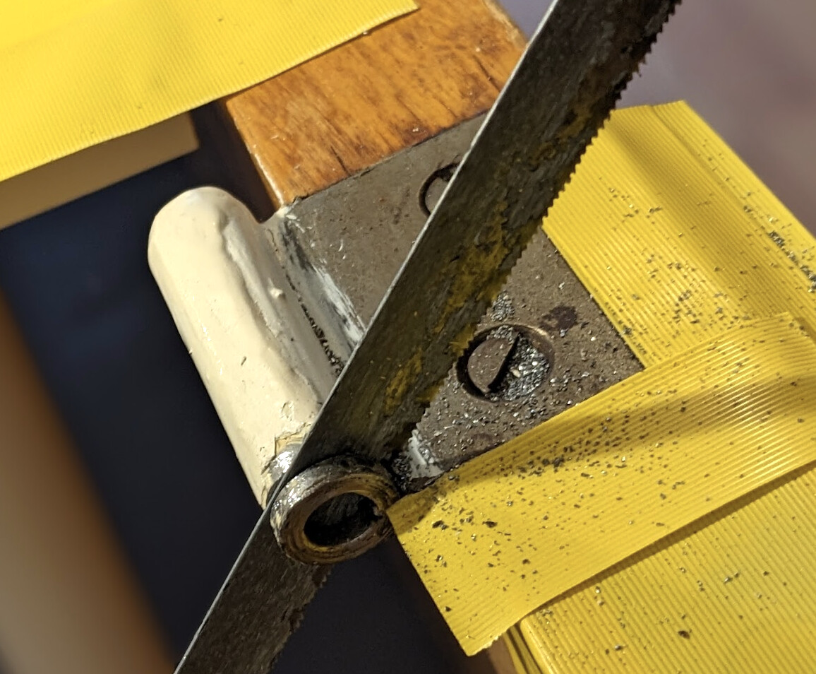

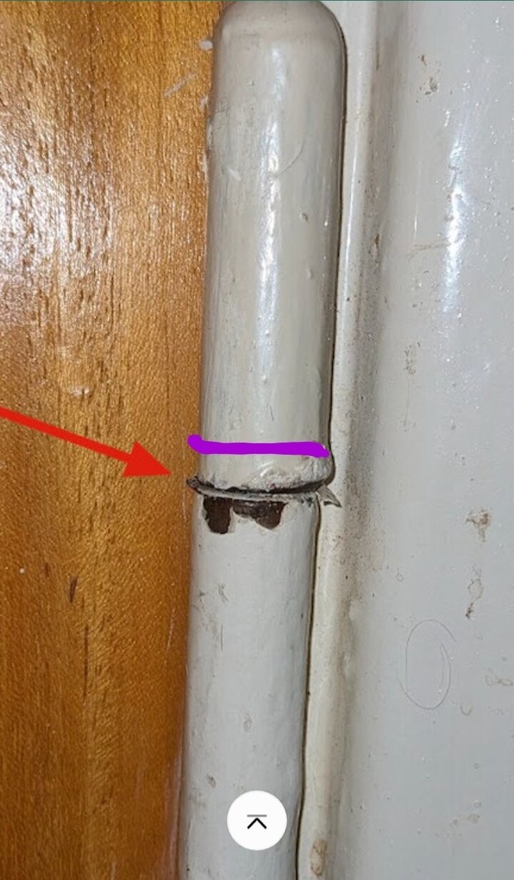

Häng av dörren och bearbeta dörrbladets gångjärns undersida med valfritt verktyg tills den kommer ner i rätt höjd. Bra verktyg skulle kunna vara en bågfil eller en vinkelslip. Avsluta med en bra handfil för att få ytan plan och vinkelrät.
Man behöver inte flytta skruvhålen?
Nej. Det går inte att flytta en skruv 3mm på något enkelt vis. Mycket enklare att kapa 3mm på själva gångjärnet. Såga ett snitt med bågfil eller vinkelslip som den violetta linjen i bilden så långt in som du vill flytta ner dörrbladet. Gångjärn på dörr med röd pil och violett linje indikerar vart man ska kapa för att justera dörrbladets position.
Råkar du ta bort för mycket så finns det brickor att lägga emellan.
PNO PNO skrev:
Nej. Det går inte att flytta en skruv 3mm på något enkelt vis. Mycket enklare att kapa 3mm på själva gångjärnet. Såga ett snitt med bågfil eller vinkelslip som den violetta linjen i bilden så långt in som du vill flytta ner dörrbladet.[bild]
Jag förstår, tack för ett bra förslag!
Nedre gångjärnet, delen på karmen, ska du knäcka åt vänster, det övre åt höger.

Jag hittade också en gammal klassisk instruktionsfilm.
RÄTA UPP DÖRREN
Isakare
Nu får dörren plats. God jul! :)
En såg används för att justera en dörrkarm med gula klämmor, så att dörren ska få plats.
