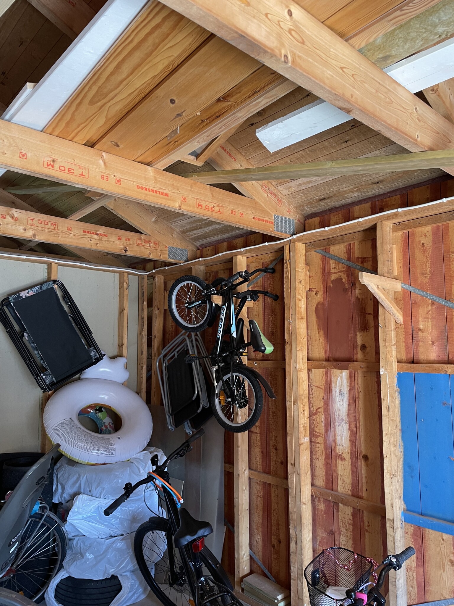

Vi har köpt ett hus som har ett kallgarage, som vi börjar bli sugen att rensa ut och värme isolera för förvaring, med åtminstone till 5-15 grader på vintern(då det är minus 20). Men öppen för förslag om annat känns rimligt.
Idag känns inte fönstret, dörren eller garagedörren isolerad. Väggarna är plank rakt av. Taket är stabilt och har takpannor på de yttre och trä upp till nok.
Kan man isolera? Hur gör man med eldragningen som finns idag? Vad låter som ett rimligt pris?

En tänkbar lösning är att köpa träfiberisolering, 10-15 cm skivor, skära till och montera direkt på planket. Sen kan du lerputsa invändigt. Alternativt sätta en fultbroms och klä med valfritt material. Dock blir det ingen luftspalt vid fasaden, så det är viktigt att det kan transportera fukt obehindrat.R RobertHansson2 skrev:Hej! 👋

Alternativt isolera utvändigt, luftspalt å ny fasadbeklädnad.

Viktiga är att ytterpanelen får en luftspalt mellan baksida på panel och isolering .R RobertHansson2 skrev:Hej! 👋

Samma med taket .
Finns vaxade kartongskivor för ändamålet .
På väggar fäster du vindduk + fäster dessa med ngn trälist i sidor + upptill / nedtill .
Glöm ej att luftspalten ska kunna ventileras , blir ju ingen ventilerad luftspalt annars .

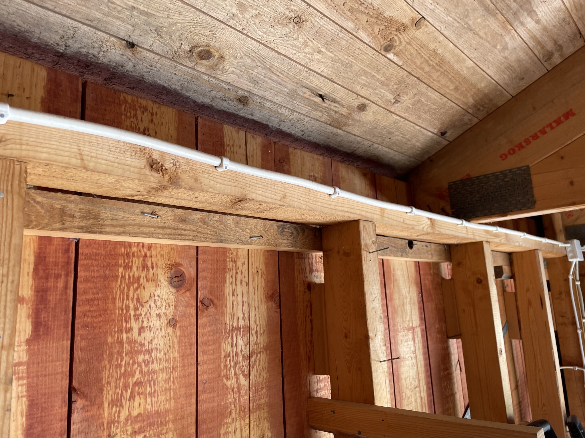

Det låter faktiskt som en bra plan faktiskt, men hur blir det där elkablarna dras? Är det bara lägga isolering ovanpå eller behöver man dra om dom?Tomture61 skrev:
Samma med taket .

Ser ut som du får göra om elen som ses i din första bild .R RobertHansson2 skrev:
Elkabel som går till utsidan får dras i elrör , tänk dock på att täta elröret från kyvluft , kan bli kondens i röret med konstigheter ang krypström mm.
