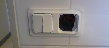

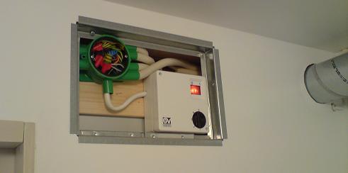

Går det att montera relät utan din-skena, dvs bara lägga in den "löst" i min lucka där jag monterat in trafon, eller finns det relä i box som passar bättre? Så här ser det ut just nu:
Och här skall timern in:
...som ni ser så finns det inte så mycket utrymme att spela med...
Vad tror ni?
Vad tror ni?

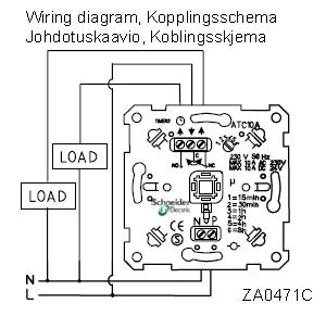

Aha, så den med inbyggt relä funkar!
Jag försökte förstå hur jag skall koppla den, läser pdf:en här, men blir inte klok...
Så här skall den tydligen kopplas:
Och så här tolkar jag att jag skall koppla mitt system i så fall:
(Ser att jag missat trafons N-utgång som skall in till fläkten, hur nu det blir?)
Bränner jag inte trafons säkring nu, dvs trafon borde få 220v i baken när jag slår till timern?, eller avslöjar jag bara hur kass jag är på sånt här

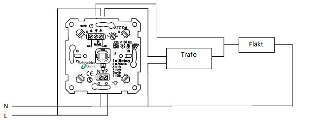

Anslut L till timerns P och trafons L samt till timerns reläanslutning NO.
Anslut N till timerns N och trafons N och till fläktmotorn.
Trafons styrda utgående fas ansluts till timerns reläanslutning NC.
Fläktmotorns andra pol ansluter du till timerns reläanslutning C.
Ovanstående under förutsättning att du vill att fläkten forcerar när timern är aktiv, annars skiftas anslutningarna på NO och NC.

Allt kristallklart nästan, en undring kvar, trafon har två utgånar, du nämner bara den "styrda utgående fas", vad gör jag av den andra?

Den andra plinten är bara nollan som är byglad från inkommande N, du kanske ser på beteckningen vilken som är styrd fas och nolla. Annars mäta vilka som hör ihop, prova sig fram går även bra i ditt fall, om du väljer fel plint händer inget värre än att fläkten stannar när du aktiverar timern.ofdofd skrev:
