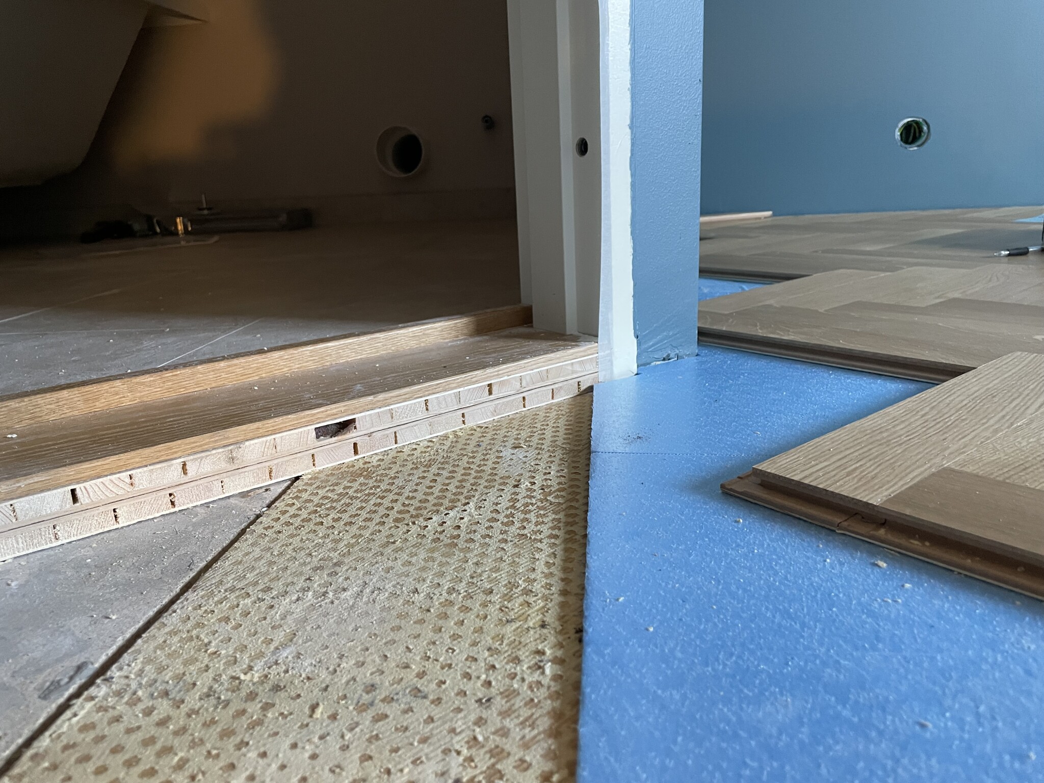

Vi bygger ett nytt badrum, men tröskeln ligger lite högt eftersom de behövde luta golvet i badrummet. Vi ville lägga parkett under tröskeln, men vi vet inte hur vi ta bort en av de tunna brädorna från under tröskeln eftersom badrumsgolvet är färdigt nu.
Hur kan vi fixa det så det ser bäst ut? Jag vill inte ha ett gap mellan golvet och dörrkarmen/tröskeln.
  • Höjd skillnad mellan badrumströskel och parkettgolv med synlig blå isolering och träbräda som sticker ut, lösning söks för att undvika gap.

Och även om jag kan lägga golvet under tröskeln, finns det en bräda som jag vill gömma.
Lägg den med några mm spalt mot brädorna för rörelsemån.
Sen en lämplig kvartslist längs med för att dölja spalten.
Finns alu.lister i olika varianter som också kan funka.

Du får kapa bort en bit av parketten under tröskeln för att sedan gå in under tröskeln med den parketten som du ska lägga, sedan kommer det att skilja ser det ut som i höjd och där kan man lägga in en ekbit emellan parketten och tröskeln för att få en snygg övergång..
