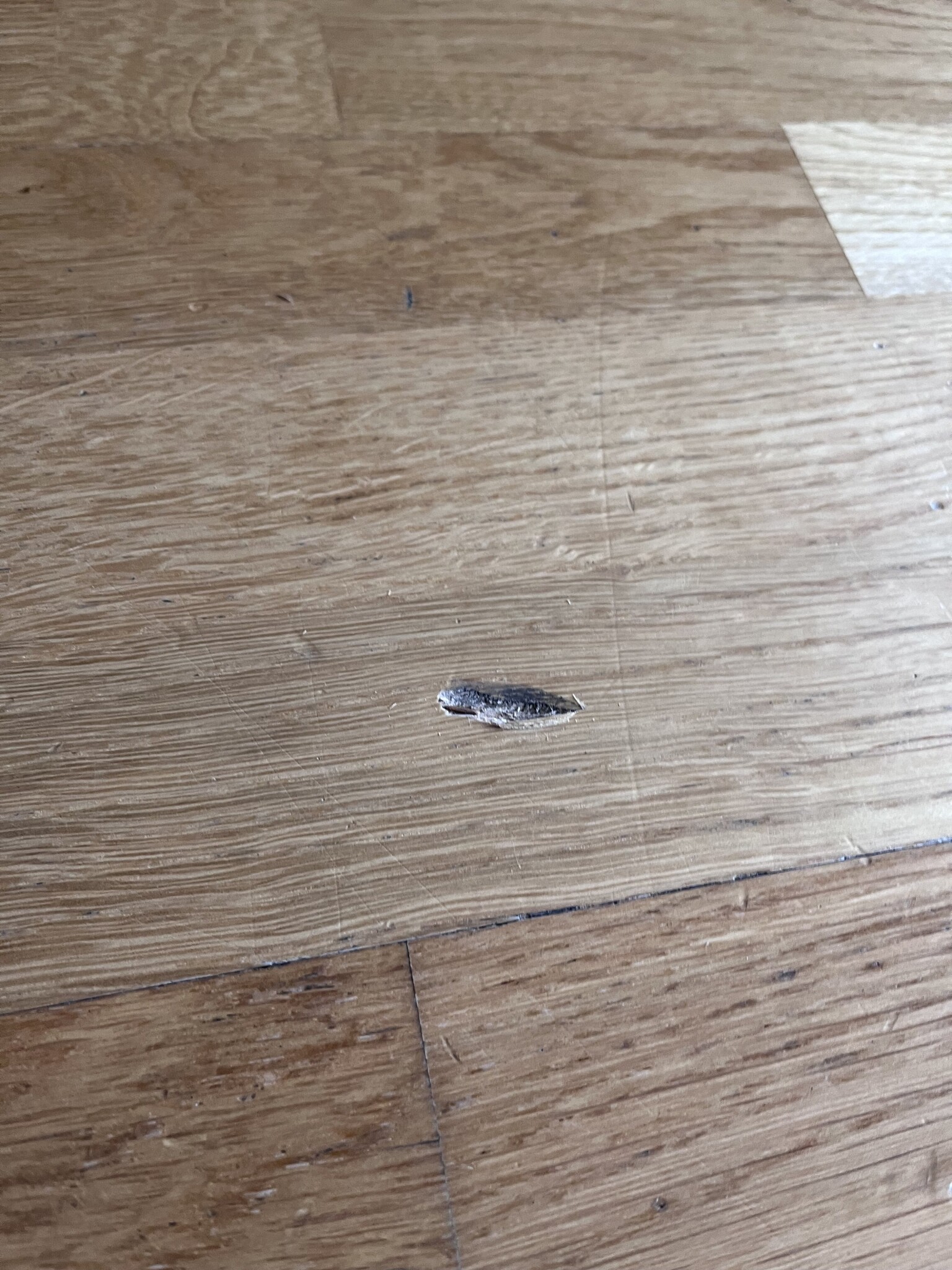

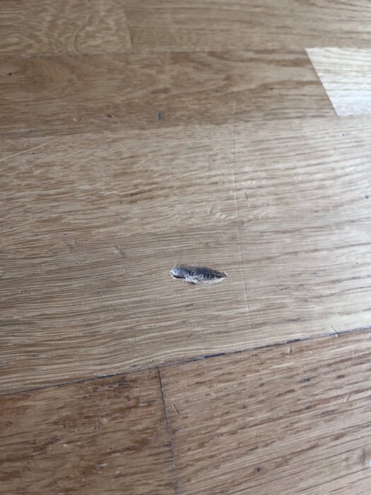

Tyvärr en stol föll till golvet och skapade det här hålet. Vet ni hur kan vi fixa det utan att byta allt?
Tack så mycket!
Mvh,
Telma
  • Hål i trägolv orsakat av fallande stol.
BirgitS
För parkettgolv har t.ex. Kährs lagningskit med vaxstavar i olika färger som man kan smälta ner för att få en yta som efterliknar parkettens trämönster. Eftersom hålet är så djupt får du först fylla upp det nästan ända upp med något annat. Det blir ju inte osynligt men mycket bättre i alla fall.
