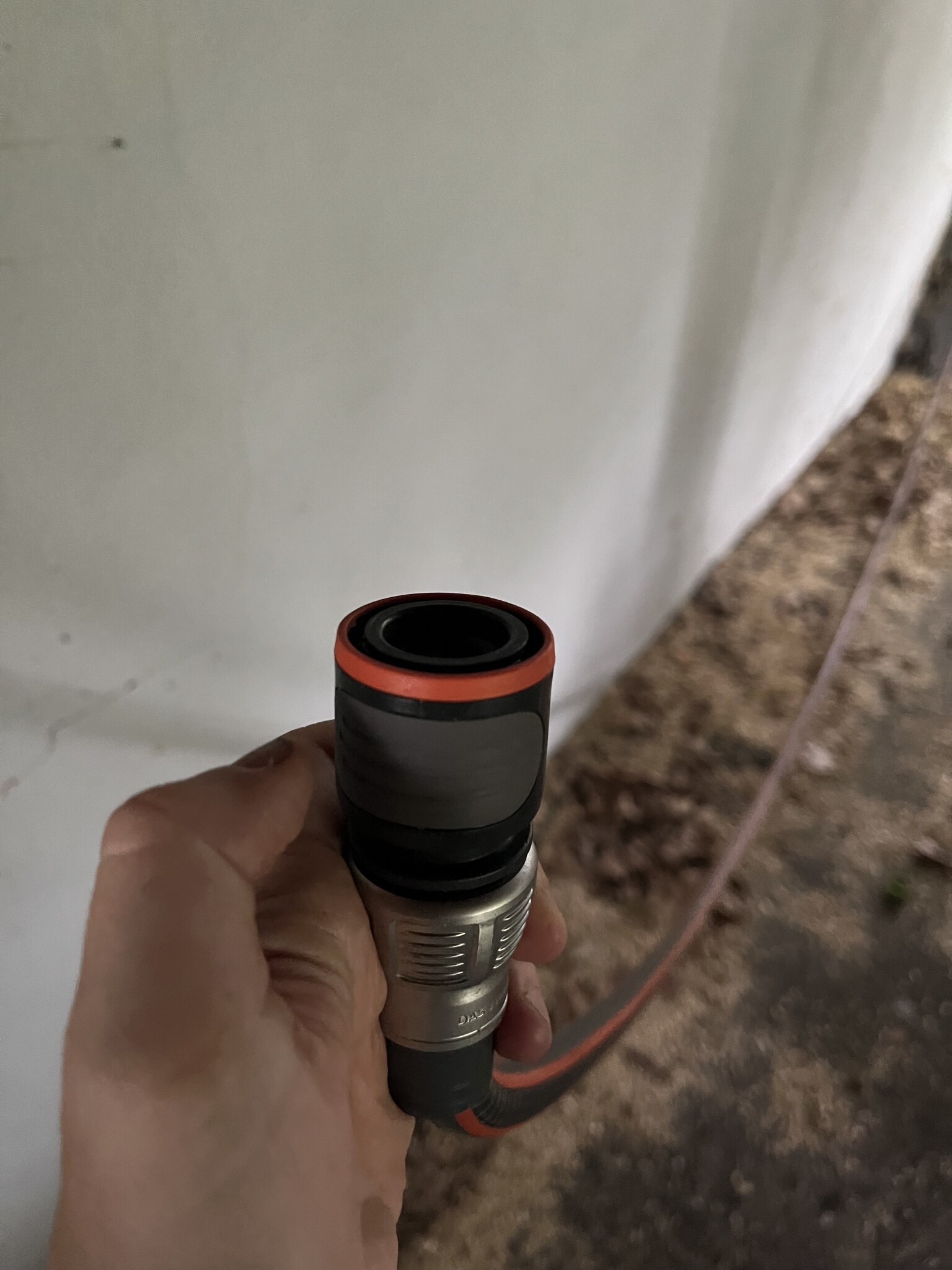

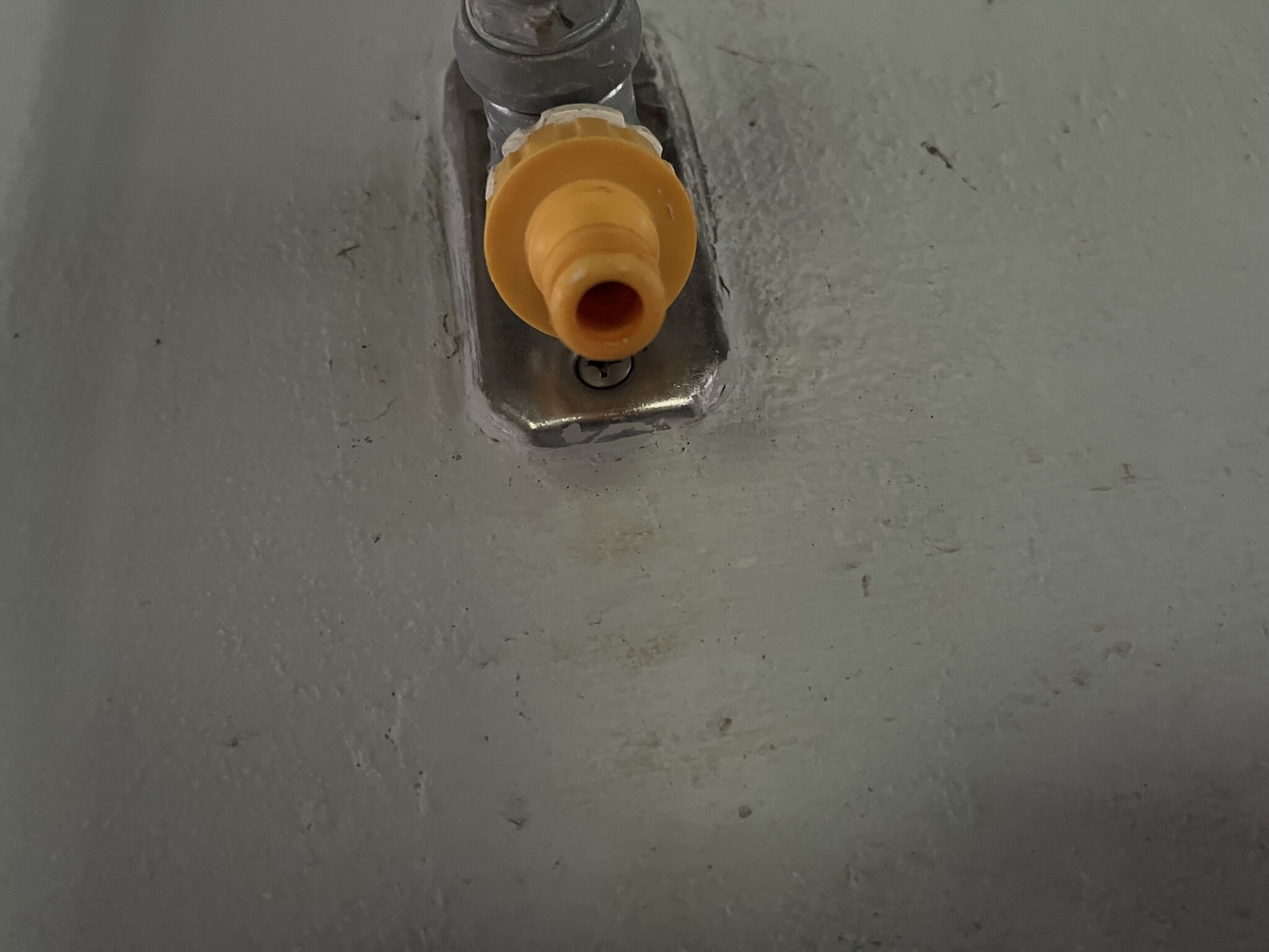

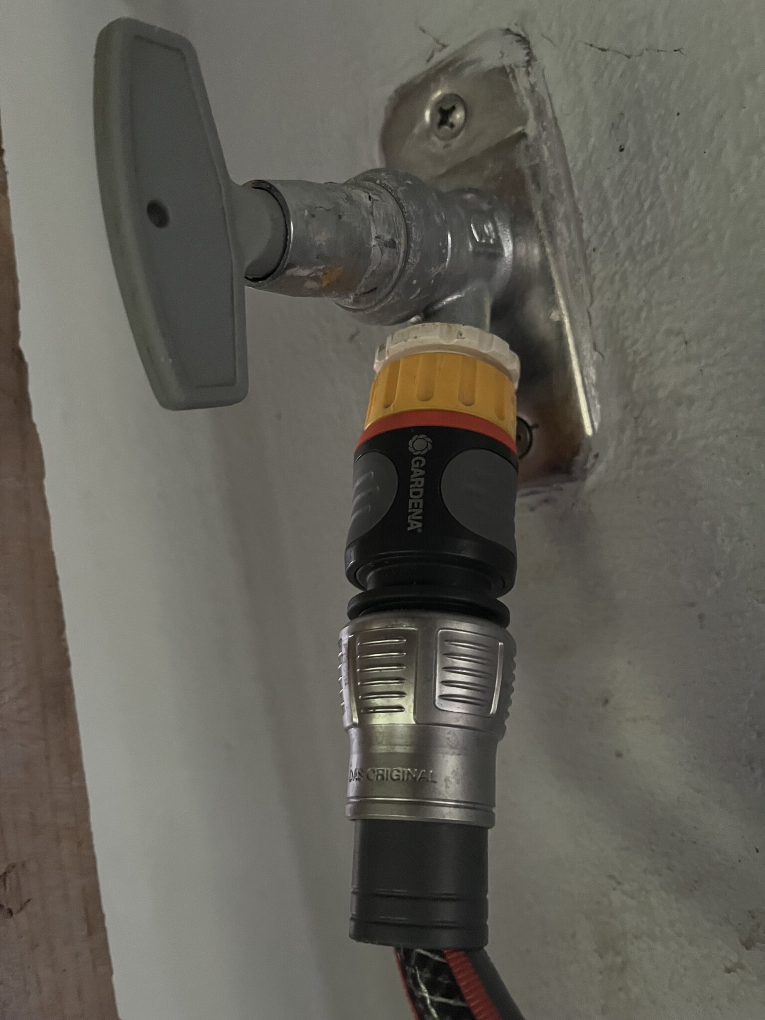

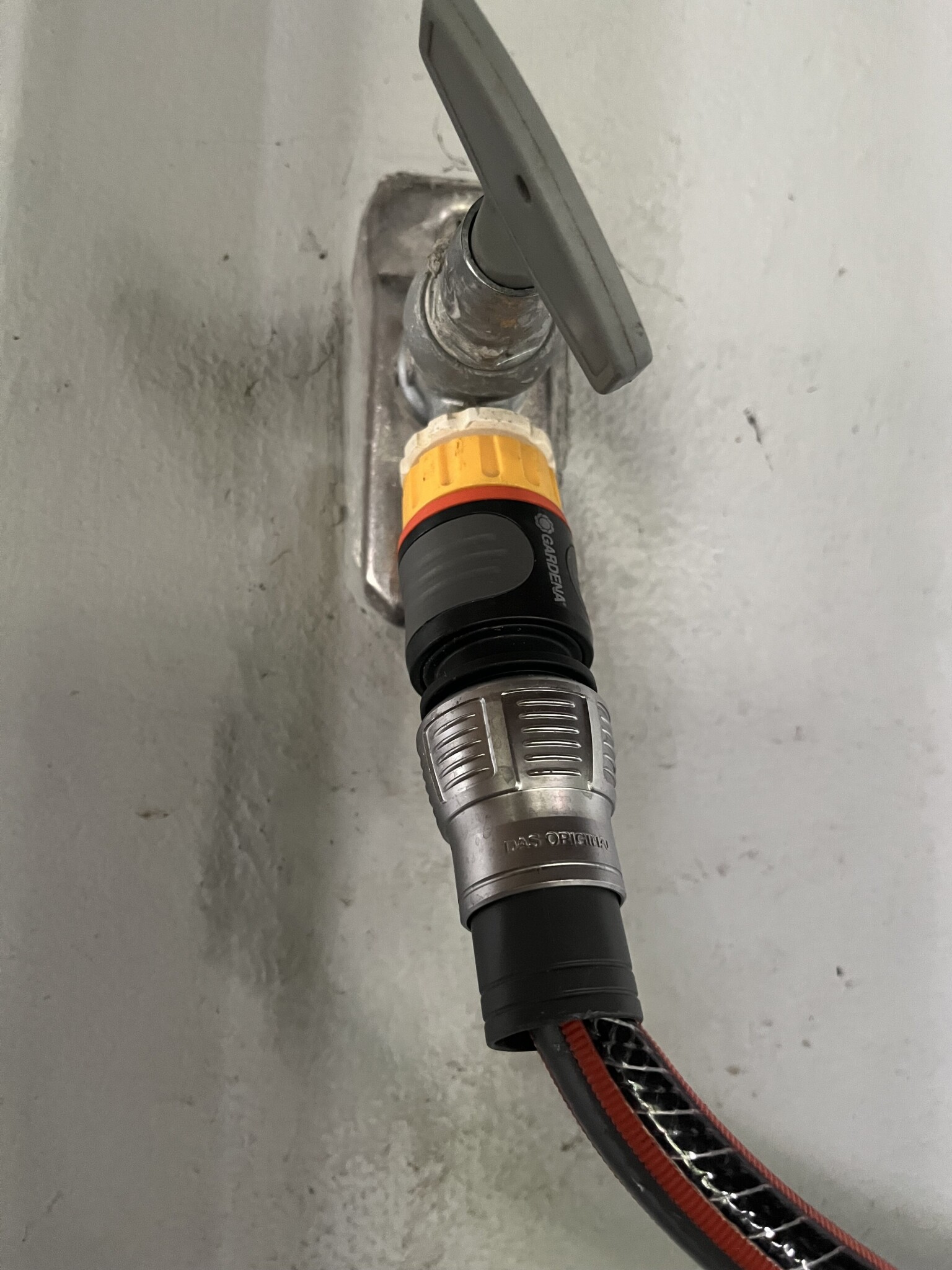

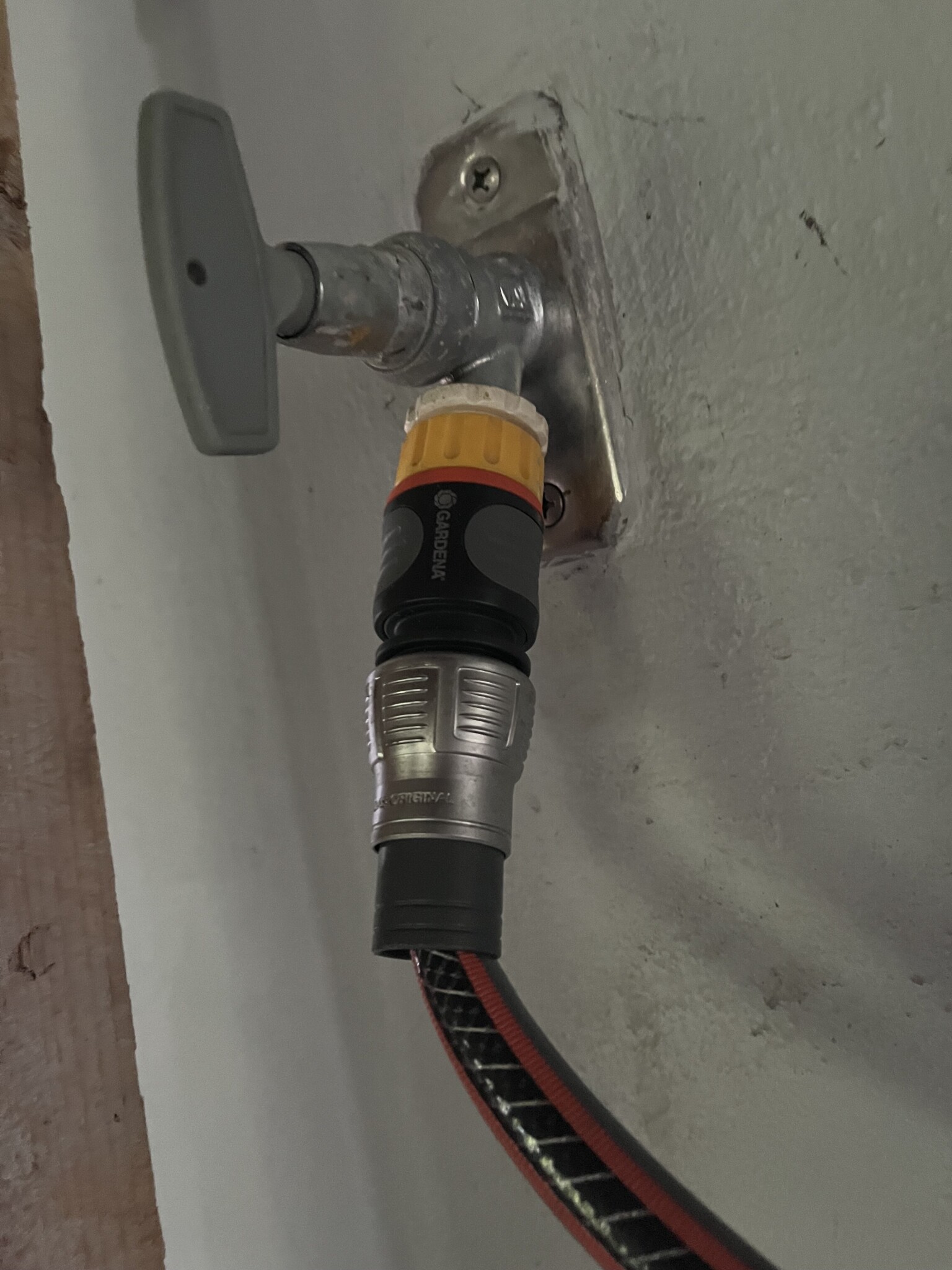

Vi är relativt nyinflyttade och har en kram som läcker när man sätter på den. Vi vet inte vad som är felet el hur vi ska lösa detta? Tacksamma för input!

dessa kranar har en funktion att tömma sig när de stängs, för att hindra frostskador. Öppnar du bara litet så är tömningskanalen fortfarande öppen och det kan läcka. Försvinner det om du öppnar helt?
Sen kan det ju läcka vid slangkoppling eller där det oranga sitter på kranen. Det gäller att observera noga var det läcker.

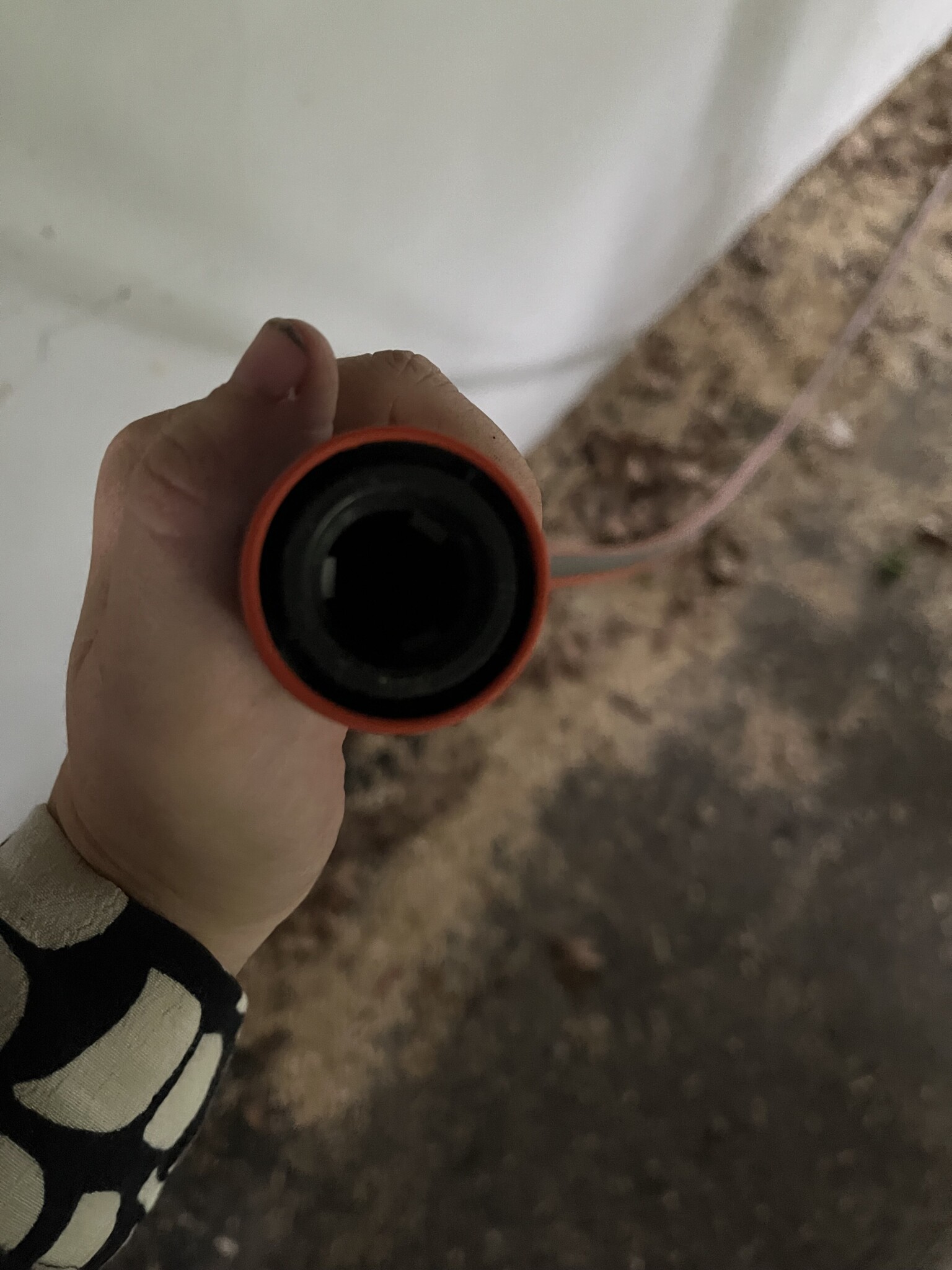

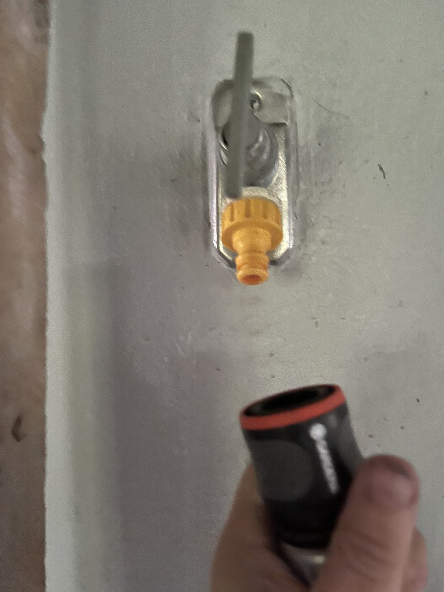

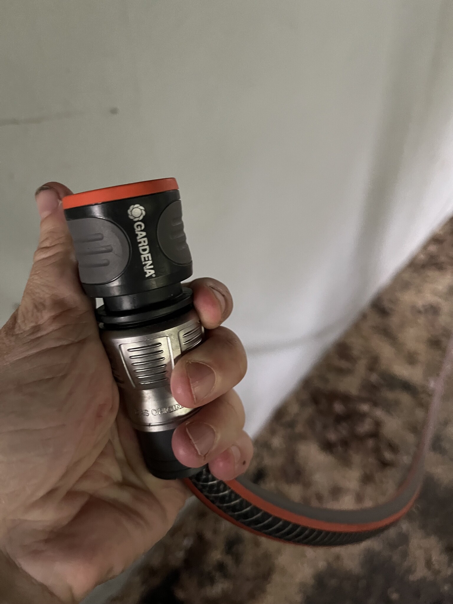

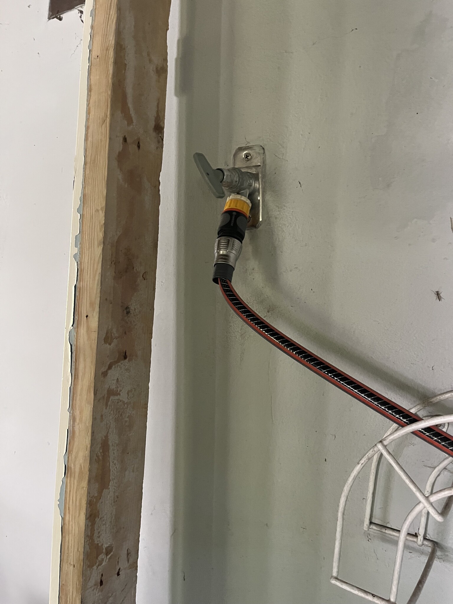

Tack för svar! Nej tyvärr det läcker fortfarande / sprutar ut vatten även när man öppnar helt. Vet inte om vi köpt fel delar som inte är kompatibla med varandra. Har bifogat lite bilder.T Thomas_Blekinge skrev:dessa kranar har en funktion att tömma sig när de stängs, för att hindra frostskador. Öppnar du bara litet så är tömningskanalen fortfarande öppen och det kan läcka. Försvinner det om du öppnar helt?
Kanske att kranen haft slangen monterad över vintern, då kan frostsäkringen som nämnts ovan sättas ur spel, och att den har fått någon spricka inuti sig. Men en sådan kran kan droppa en del just efter att man har stängt den helt. Läcker det kontinuerligt, alltså timme ut och timme in? I vilken mängd?
Tack! Ja har vi på vattenspridaren länge så sprutar det hela tiden från kranen el fästetS stugfar skrev:Kanske att kranen haft slangen monterad över vintern, då kan frostsäkringen som nämnts ovan sättas ur spel, och att den har fått någon spricka inuti sig. Men en sådan kran kan droppa en del just efter att man har stängt den helt. Läcker det kontinuerligt, alltså timme ut och timme in? I vilken mängd?

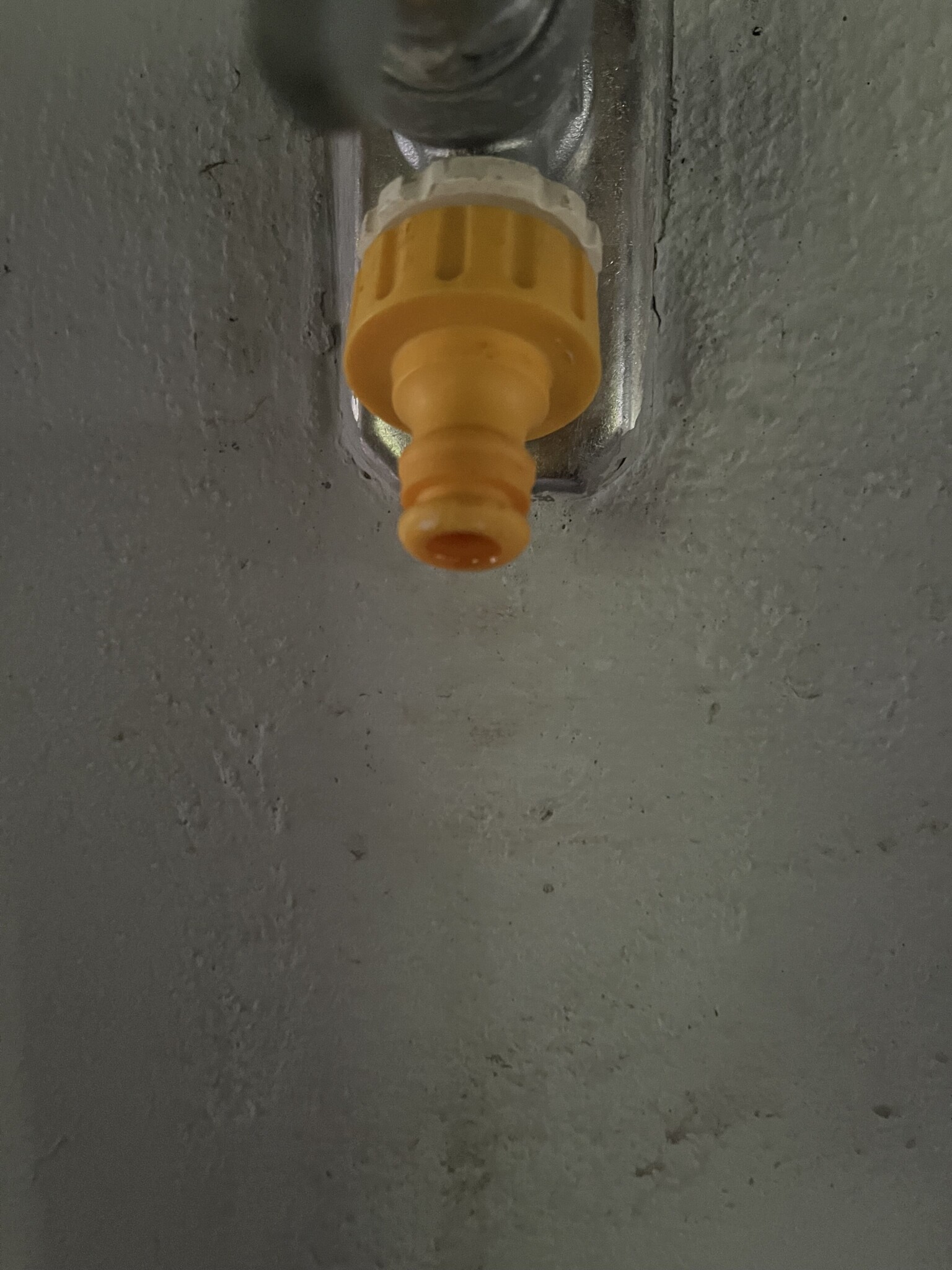

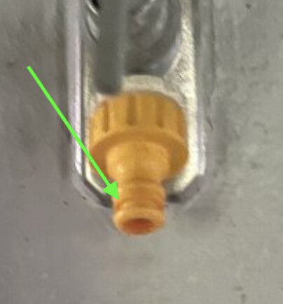

Jag läste om igen, jag missade att den läcker när man sätter på den.

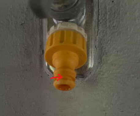

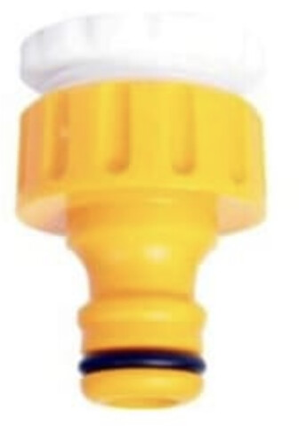

Ditt problem är en klassiker. Den gula anslutningen saknar en o-ring. Det är en tätning av gummi i form av en ring. Se bild. Den går inte sällan sönder, spricker för att den är torr. Är du nybliven husägare och har några såna slangar så köp några stycken så att du har när det behövs. Du hittar dem i många olika affärer för husbehov.
