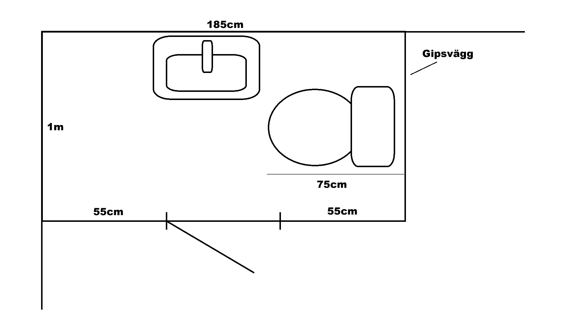

Vi har ett mindre WC-rum med toalett och handfat i vår lägenhet som vi skulle vilja bygga om till duschrum. Se bifogad skiss. Vår ursprungliga plan var att flytta väggen bakom toalettstolen ca 30 cm och sen flytta efter toalettstolen och dörren för att på så vis göra rummet större och få plats med en dusch i motsatt sida av rummet (längst till vänster på skissen).
Problemet är nu att styrelsen i vår Brf inte godkänner att vi drar om avloppet till toaletten. Vi kan med andra ord inte flytta toalettstolen. Jag tar nu tacksamt emot tips på hur vi klämmer in en dusch på den lilla ytan utan att flytta toalettstolen. Jag tänker att det kanske skulle gå om man hittade en mycket kompakt toalettstol, flyttade dörren ca 10cm åt höger och bytte till ett mindre handfat (det nuvarande är ca 55cm brett). Vi får flytta väggen längst till höger i skissen och vi får bila upp avlopp för dusch.

Kanske en Stockholmsdusch, där ytan för handfat och dusch kombineras kan fungera?
https://www.skanebeslag.se/produkter/badrumsskap-underskap/stockholmsdusch
Eller på något annat sätt ha handfatet inne i duschen.
Jag har också sett exempel på där handfatet har varit integrerat i toalettens cistern här: https://www.byggahus.se/forum/threads/toalett-med-inbyggt-handfat.279256/
Frågan är om det är lagligt att föreningen förbjuder dig att flytta toaletten avloppsrör?

Hur långt är det mellan utsidan av toalettens avloppsrör och väggen?
Enligt dagens regler måste det vara minst 6 cm.

Hmm, en golvbrunn brukar väl gå minst lika djupt som avloppsröret från toaletten.martin_s1980 skrev:
Det fanns en risk för att gå igenom betongvalvet när golvbrunnen skulle bort i vårt badrum så jag och entreprenören var ner till grannen och pratade om det. Nu visade det sig att grannen hade sänkt taket för att få in spottar så det behövdes inget extra skydd där men annars hade entreprenören satt in en stamp just under golvbrunnen.
Tack för alla tips. Jag tror att lösningen kan vara att använda en s.k. back-to-wall-toalett. Typ den här: https://hillceramic.se/shop/badrum/...KhMUxVd5F_X_Y89MEKdWTzfhShWDN1jxoCDCcQAvD_BwE
Det borde frigöra precis tillräckligt med utrymme så att vi kan klämma in en liten dusch.

Har du kollat att den passar med hur avloppsröret är placerat?
När jag tittar på installationsanvisningen verkar den framför allt vara tänkt för en placering där avloppsröret går in i väggen och om man sätter på ett rör som svänger 90 grader nedåt så hamnar toaletten rätt långt från väggen.
En del av den typen har vattenanslutningen dold bakom toaletten, vilket inte är standard i Sverige, så det gäller att tänka på det vid rördragningen.

Tack för tipset. Ska kolla detta innan jag bestämmer mig.BirgitS skrev:
