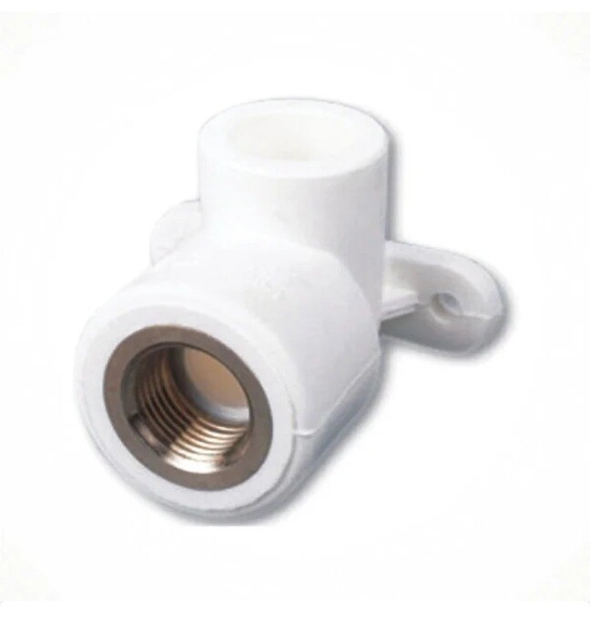

Det är mässing 2 centimeter har lust slipa och borra ut den. Ser väl ut som den vita bara mässing snurrar med gängorna
  • Vit plastkoppling med mässinggängor för rörinstallation.

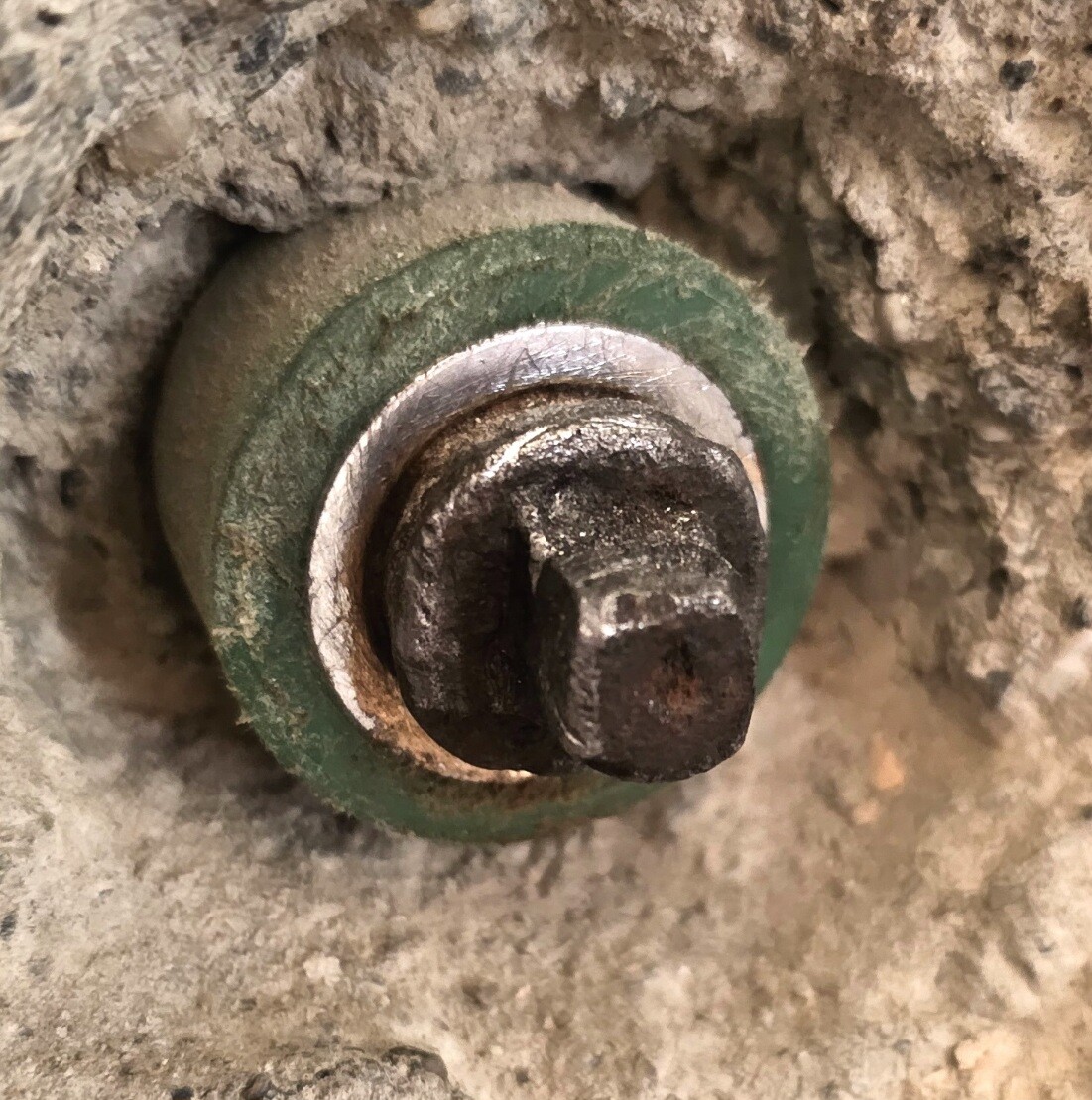

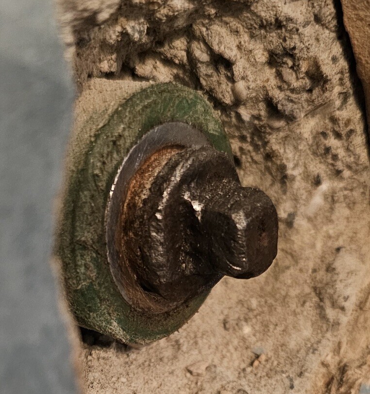

Så här ser ut ,lite närmare
  • Närbild av en inskruvad bult i en vägg med smuts och betong runtomkring.
  • Rostig bult och mutter inskruvad i betongvägg fotograferad på nära håll.

Krilleman Krilleman skrev:
Du har greepipe-rör i väggen.
Fussionssvetsat.
[länk]
Snurrar mässingen mellan plasten och mässingen så är du körd.
Det är inte möjligt att "laga".
Jag antar att du bor i bostadsrätt?!
Då är inte vattenstammarna din egendom. Kontakta styrelsen!
Det går inte att nypa runt plasten så att mässingen nyps fast? Eller missförstår jag?
Krilleman
Nej, det går inte att lösa på ett tillfredsställande sätt.
