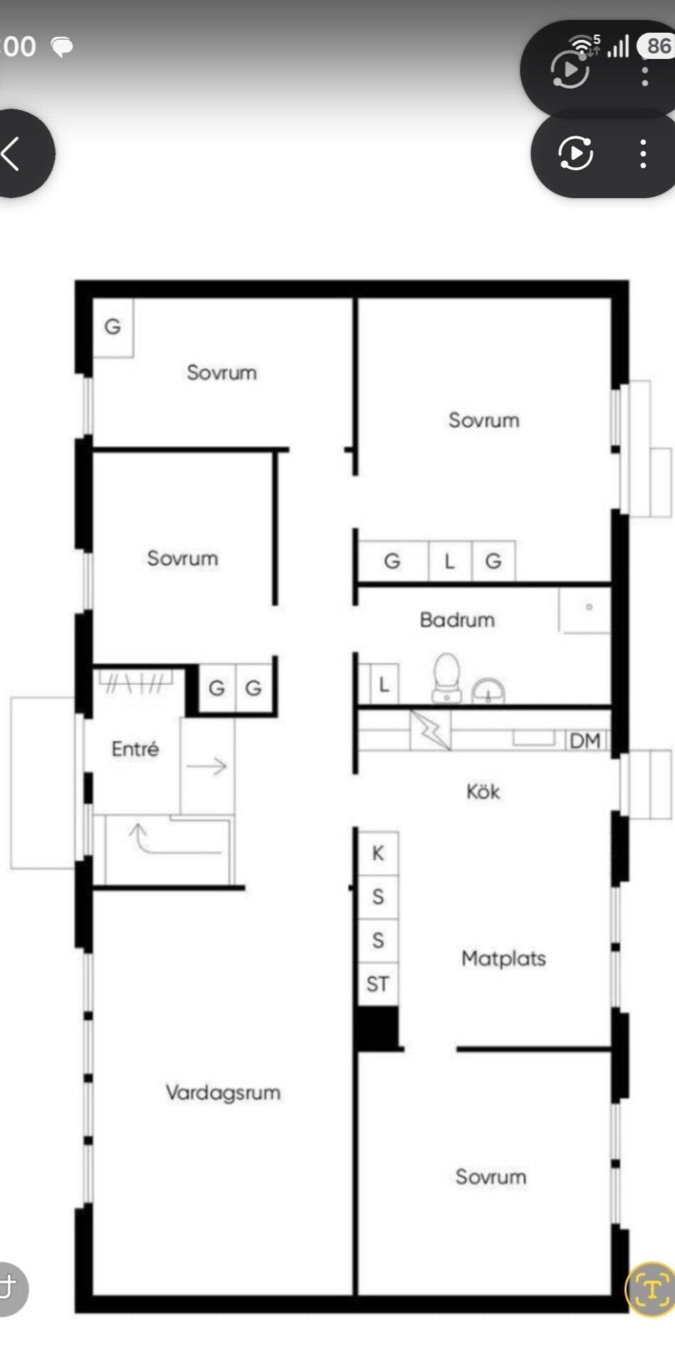

NÅgon som har bra idé hur kan jag göra planlösning bättre och mer modern och bekvämmare. Vi behöver 4 sovrum men om hitta bra idé kanske gå bra med 3 sovrum. Bifogar min det som jag gillar inte det är de två små sovrumet der uppe på 7 kvm. Våningen är på 99 kvm.
Tack för hjälpen
BirgitS
Det är ju som så att ökar man ett rums storlek, innebär det att andra rum måste bli mindre. Vilket/vilka rum kan bli mindre utan att det blir problem?
Man kan t.ex. göra ett sovrum av matplatsen och ha kvar ett parallellkök samt äta i vardagsrummet (ny dörr mot vardagsrummet för sovrummet nedanför).
Eller sätta upp en vägg i vardagsrummet för att få ett sovrum längst ner.
De två små sovrummen går väl att slå ihop.
