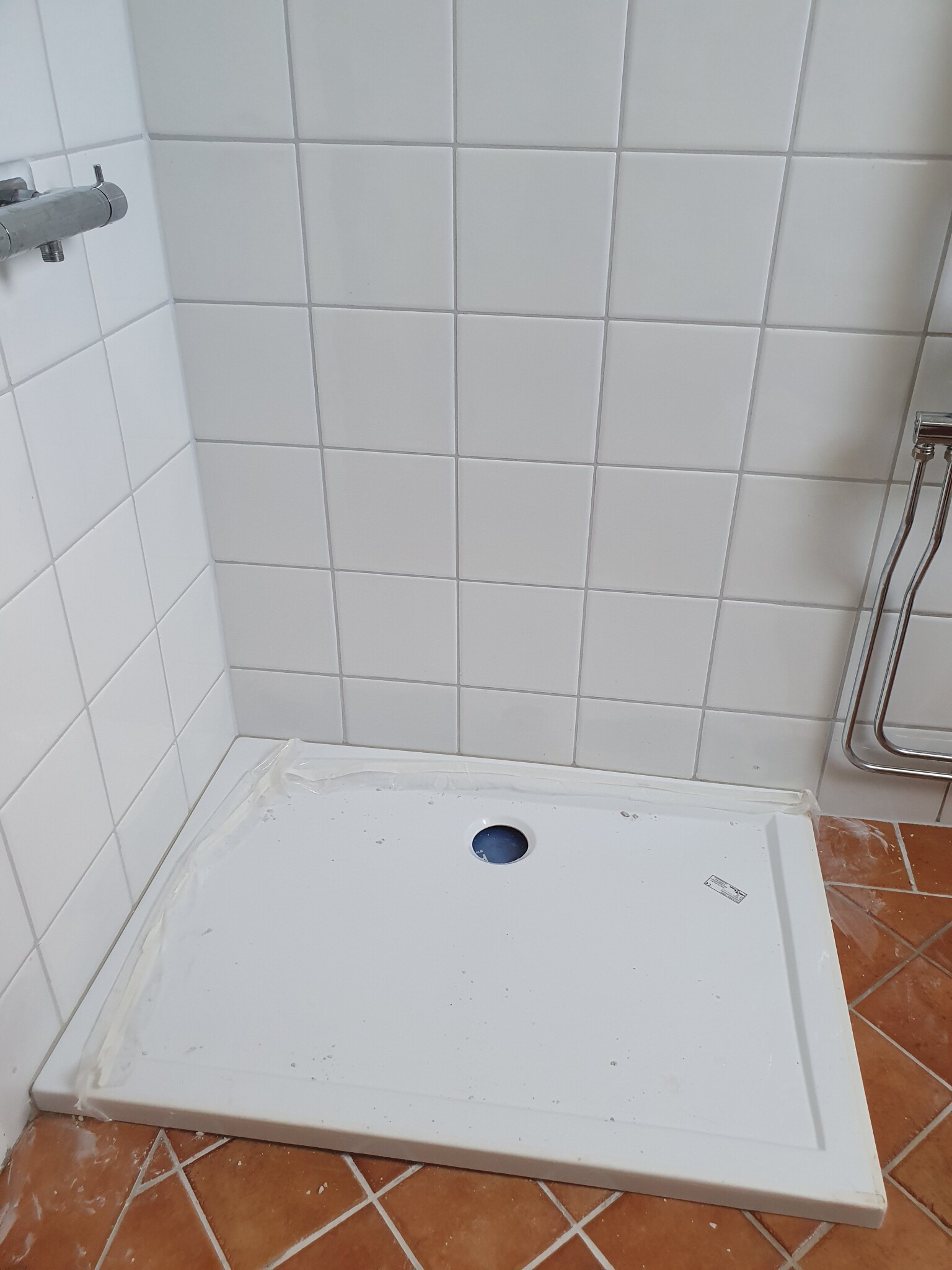

Jag har en duschhörna med väldigt dålig avrinning. Våtrumsintyg finns, men något har gått fel när golvet vägdes av. Det blir i praktiken alltid även ett fotbad vid duschning. Jag har funderat på att spackla fall ovanpå klinkern https://www.se.weber/gor-det-sjalv/spackla/bygga-fall-i-vatrum. Jag har inte kommit till skott och läser nu om duschkar och att dessa monteras i cement? kan det vara en bättre lösning? Min fundering är att ge det ett försök och skulle detgå helt skevt får jag sätta in en duschkabin....är ju trots allt mer prisvärt än att göra om hela badrummet...

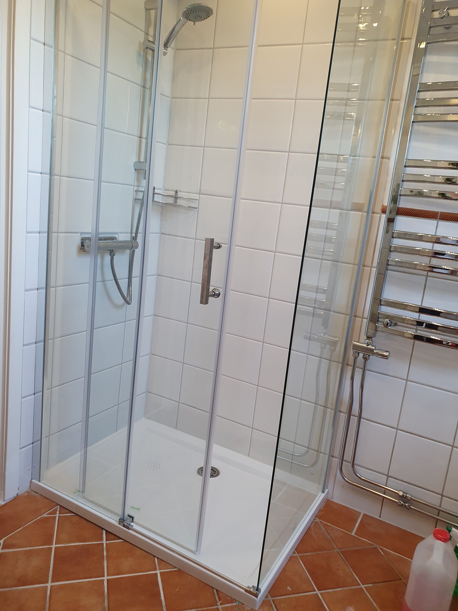

Duschkabin får det bli. Ska fundera över hur jag rensar bort glasblocken….😳BirgitS skrev:
Gjort just en sådan lösning av liknande skäl. Satte duschkaret i husfix , tål vatten och hade bra konsistens. För att möjliggöra enkel återställning klippte jag först ut markduk och la underst, så att inte fixet satta sig i plattor och fog. När det härdat ligger det bra på plats ändå eftersom det format sig efter underlaget.

Varför inte? Husfix är väl bara ett handelsnamn på ett cementbaserat lagningsbruk? Från produktbeskrivning:I InsidersUnited skrev:
Produktbeskrivning
Husets räddare i nöden!Cementbaserat lagningsspackel som används för i-, skarv och bredspackling inom- och utomhus.
Även som våtstarkt väggspackel. Kan spacklas i tjocka skikt, sjunker inte. Är flexibel, går både att spika och skruva i. Vidhäftning mot de flesta typer av material, t ex betong, puts, lättbetong, tegel, gips- och träfiberskivor mm
