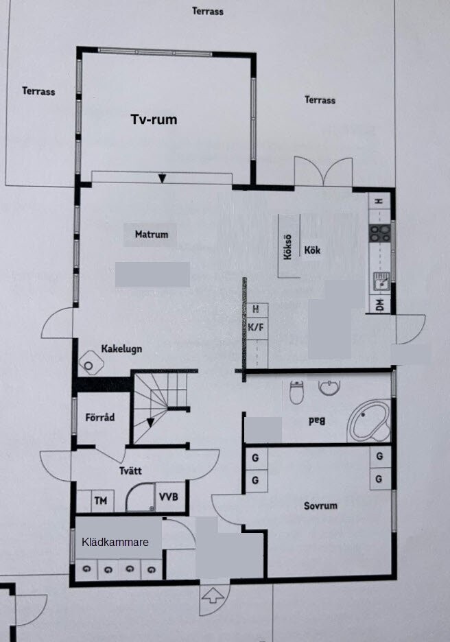

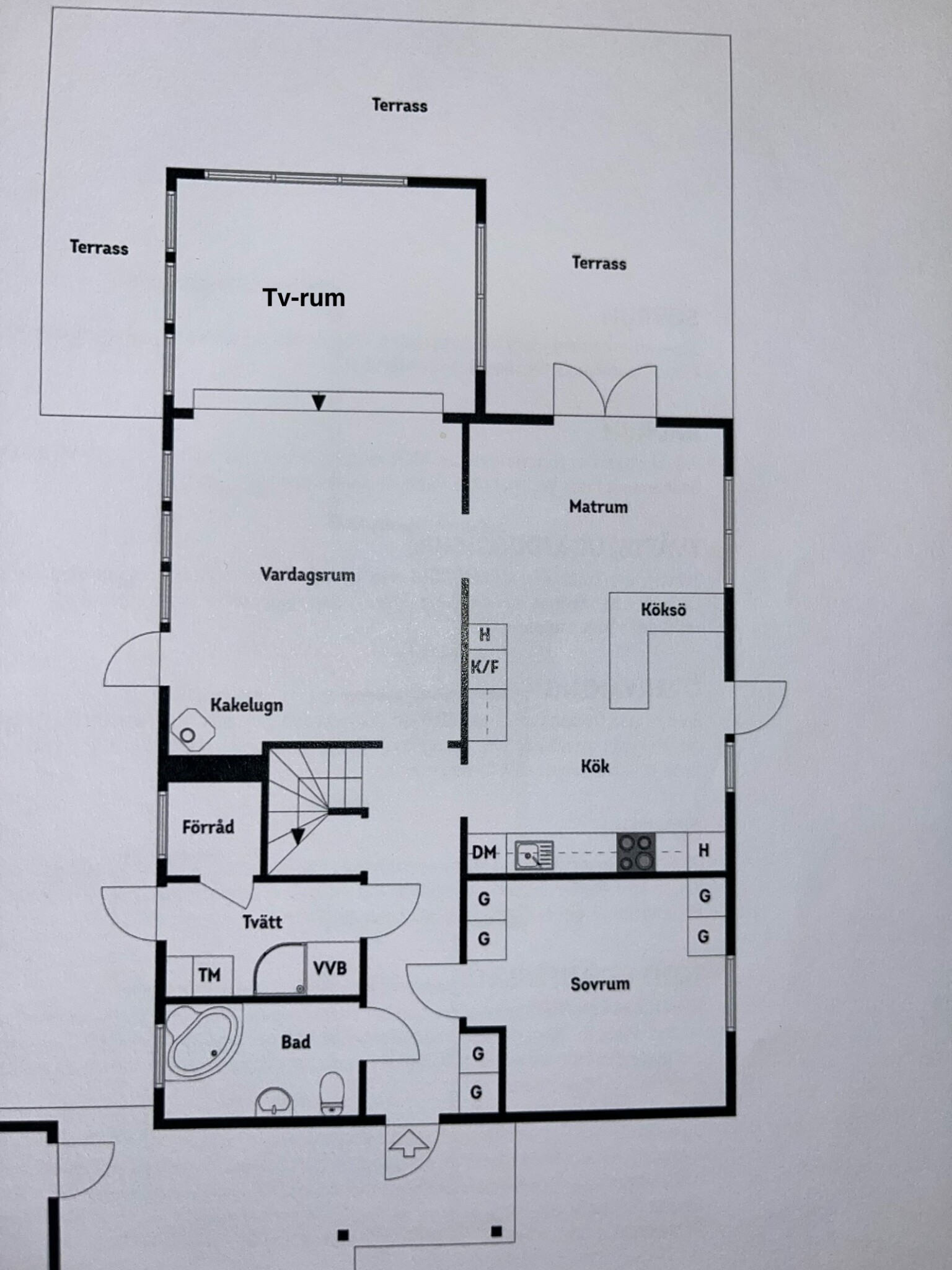

Vi bor i ett 70-tals hus enligt bilden. Mycket yta men ingen plats!
Saker som stör:
Ingång till toalett/badrum direkt från entré- smutsigt! Samt att man passerar entré från sovrummet…
”Två” vardagsrum
Alldeles för liten hall vid entrén
Skulle vilja ha:
Tvättstuga separerad från badrum med egen ingång
Stor matplats med plats för 16
Skafferi som man kan gå in i
Tankar, idéer? :D
Ser ju ut så på ritningen?
Tillfälligt eller permanent?
Vad är tanken med att ha matplats för 16 när man enl planritning bara har ett sovrum och ett WC?
Oavsett det. Planlösningen är knepig. Den kanske passar behoven så dåligt att den bästa lösningen är att flytta.
Bygg på en låda vid entrén och flytta ut ytterdörren, för att skapa en till hall?
tunvägen och 1 till
Finns ju trappa så nånting mer finns nog i huset.

Antagligen.
Utan att veta vad som finns mer blir det svårt att ge bra svar. Hur många fler plan finns? 15 sovrum till? Eller oinredd källare och vind. Man kan gissa. Men gissningar är oftast fel.

Nu ställde ju TS frågan om ett plan i huset.

Tack för fina svar! Ja det finns en till våning med badrum och tre sovrum… Ibland är vi jättemånga som äter middag tex vid kalas, men oftast 5.
Tillfälligt matplats för många :D
Ja, de är separerade, men borde kanske byta plats
