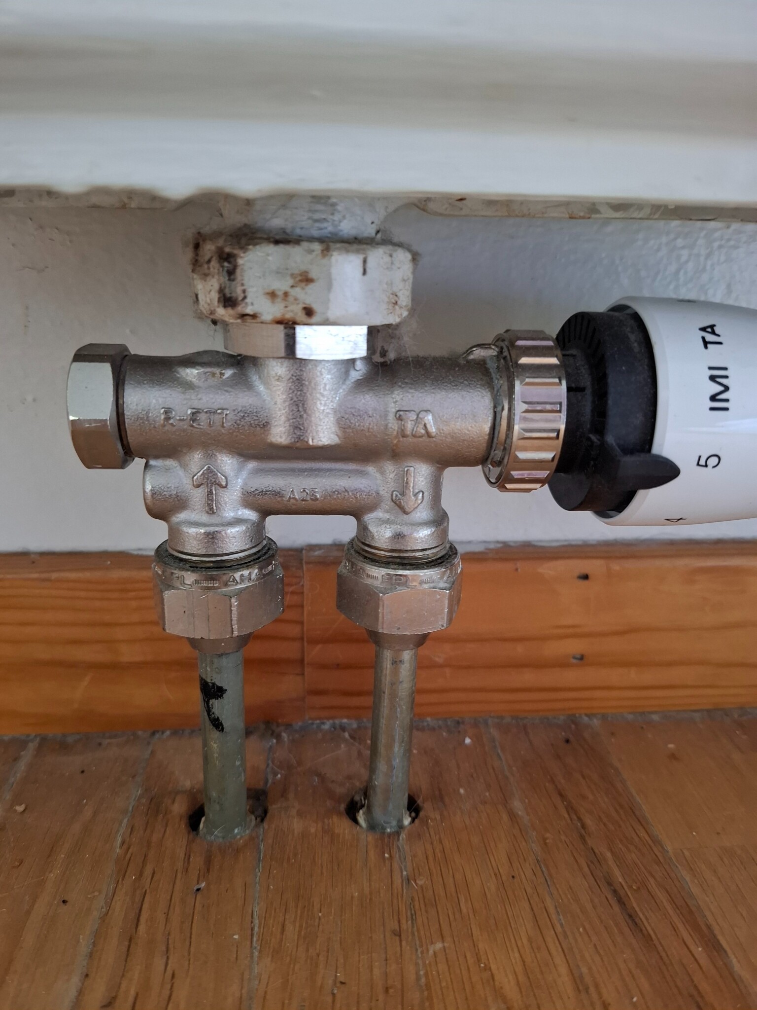

Hur justeras denna,så jag inte behöver ha värme på första elementet för att få cirkulation.Är 2 slingor med 2 element i varje i bostaden.
  • Radiatortermostat med avstängningsventiler och två rör under, monterad på träpanel.

Vet du om det kan bli "stopp" i delen där flödet går förbi,istället för igenom elementet?
Det är lika på båda slingorna,första elementet måste öppnas för att få flöde till nästa.
Om den är inställd för tvårörssystem så stoppas flödet när termostaten stänger.
Ställ om dom till enrörssystem.

Stäng av ellementet, vänta ca 0,5 timma, sätt på det ingen, känn på rören vid golvet, vilket av dom blir varmast först.
