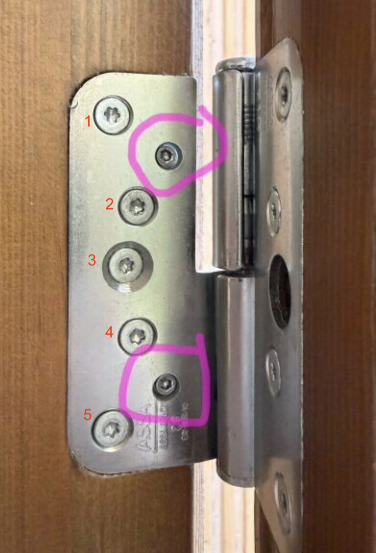

Hej, behöver justera en dörr med dessa gångjärn från Assa abloy. Gärna övertydliga instruktioner då detta inte är mitt specialområde direkt.
Stort underbetyg till assa som har mer eller mindre noll information om dessa online (eller väldigt bra dolt).

Ganska säker på att dessa gångjärn tillåter en viss mindre justermån utan det du beskriver ovan. När snickaren monterade dörren så justerade han den.
S
Du har de små insexskruvarna i karmdelen för att justera i sidled och om du lossar ”hatten” över tappen så kan du justera höjden med en insexsnyckel.

Jag ser bara en massa skruvar. Tror inte det är insexnyckel på någon utan torx på alla. Det som hänt ät att dörren ’satt’ sig lite så dörrbladet skrapar i på handtagssidan. Jag har fyra stycken gångjärn som på bilden och det är en tung dörr.

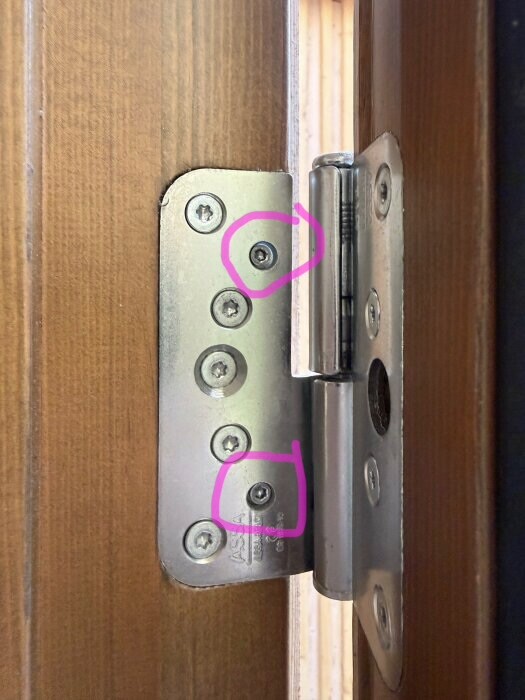

Justerskruvarna.

För sidojustering så lossa lite på infästningsskruvarna innan du skruvar på justeringsskruvarna annars runddrar du torxen i justeringsskruvarna.
I bild tycker jag det ser ut som att du kan justera dom lite men ibland krävs det att man även knäcker gångjärnen lite.
Om den tar i högt upp i sidled kan det hjälpa att även justera ut det undre gångjärnet lite.
Angående vad det är för gångjärn så kompletterar jag med detta som allmänt beskriver lite om gångjärnen.
Jag tror det är ett gångjärn ur 248 serien, om dörren är tung så är det kanske det tjockare 3288.
Det finns olika tjocklekar av de gångjärnen för att klara olika tyngder och tjockleken är det som avgör vilken det är.
2248 tjocklek 2,0mm
3248 tjocklek 3,1mm
3288 tjocklek 3,7mm
Vid tyngre dörrar kombineras karmdelen ofta karmförstärkande fästplatta 248-48.
Utöver det finns det en massa -XX med olika siffror för alla kombinationer med olika justeringar, bakkantssäkring, inkast osv.
Äldre gångjärn hade sidojusteringsskruvar med insex medan nyare är med torx, om de har steglös höjdjustering är den med insex.

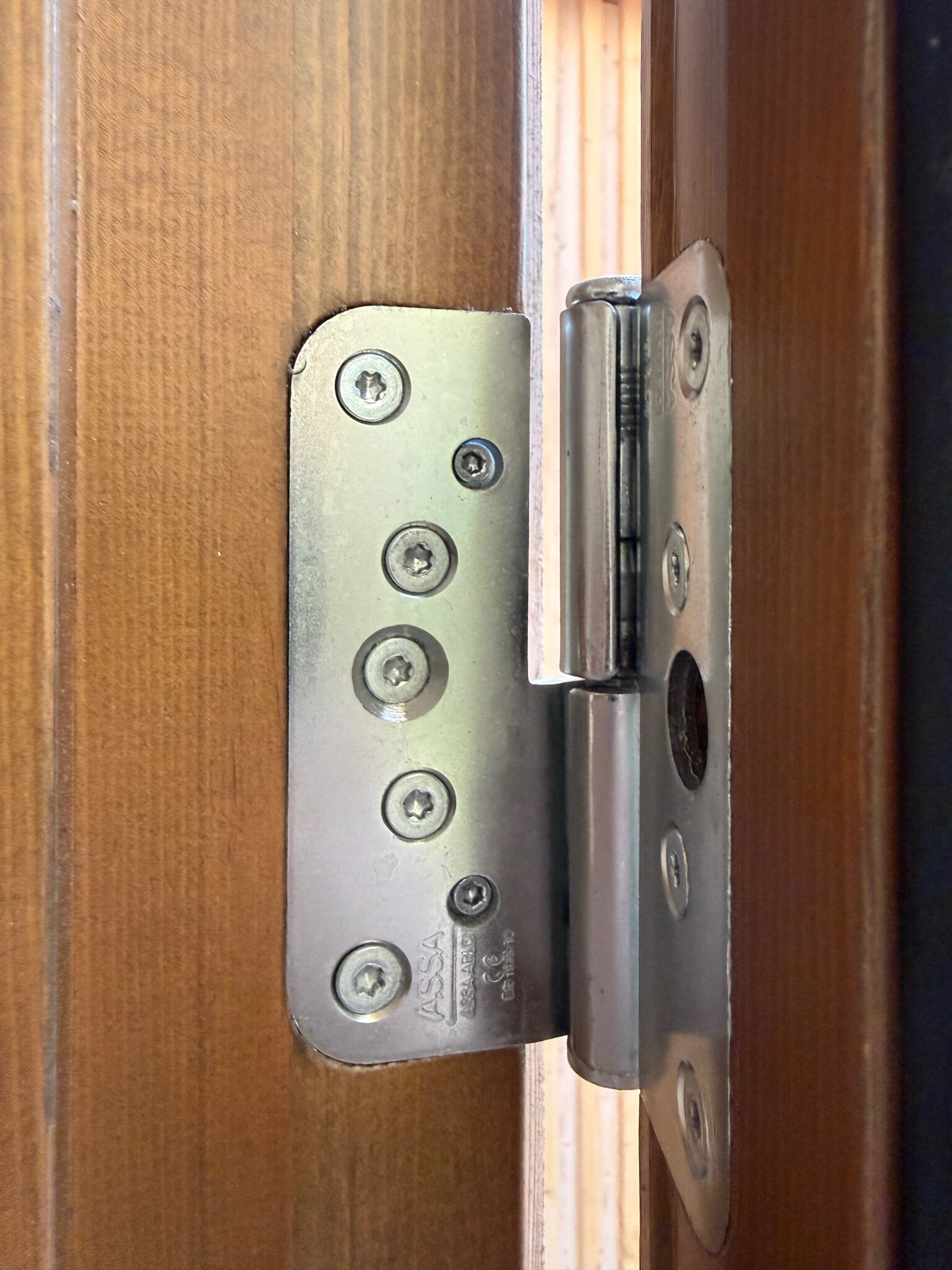

Jag har samma typ av gångjärn som behöver justeras. Är infästningsskruvarna = alla skruvar utom justeringsskruvarna, dvs 1-5?
Gångjärn med fem skruvar numrerade 1-5, varav två är markerade med rosa ringar för justering på en trädörr.
Ja
