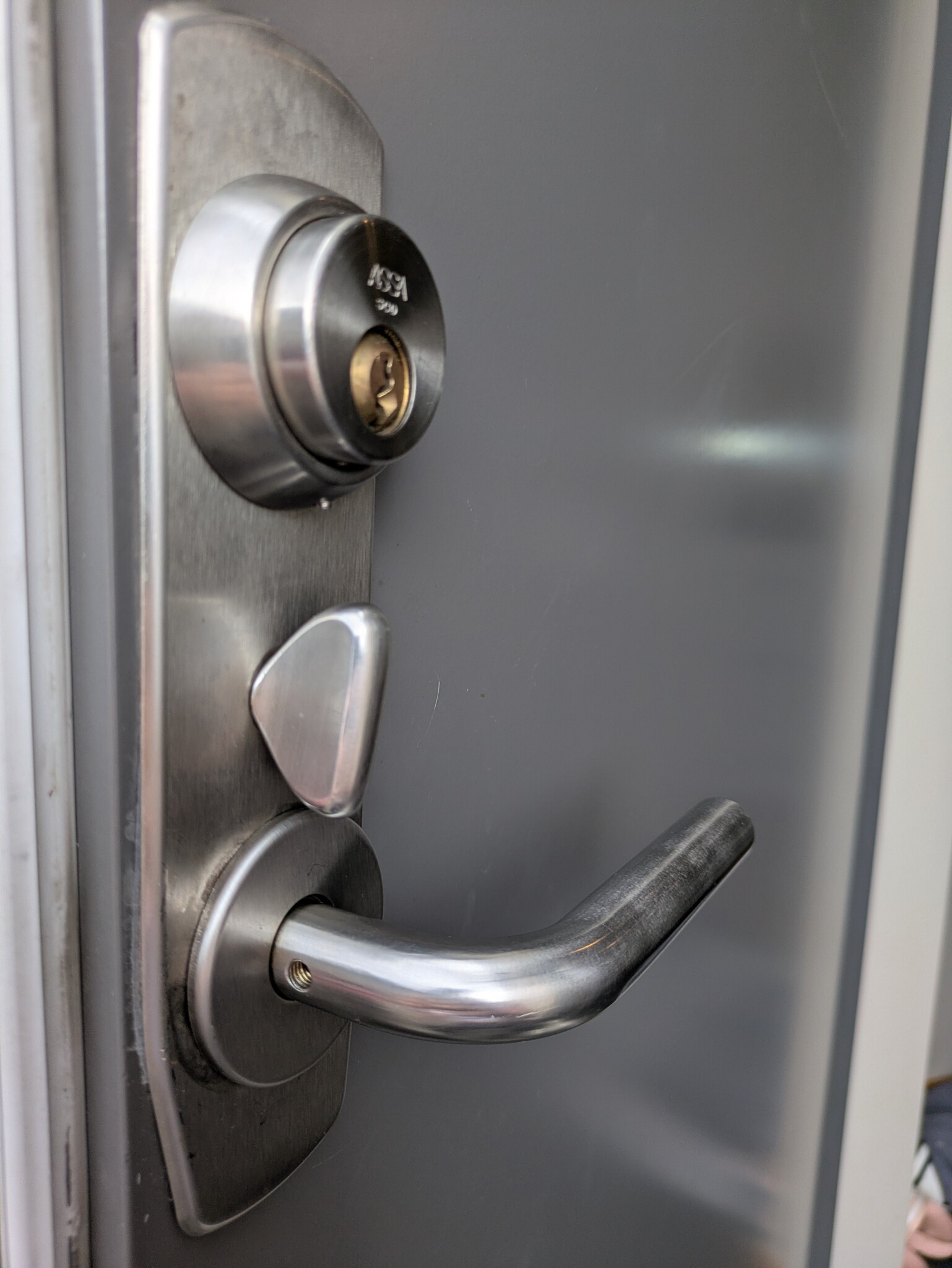

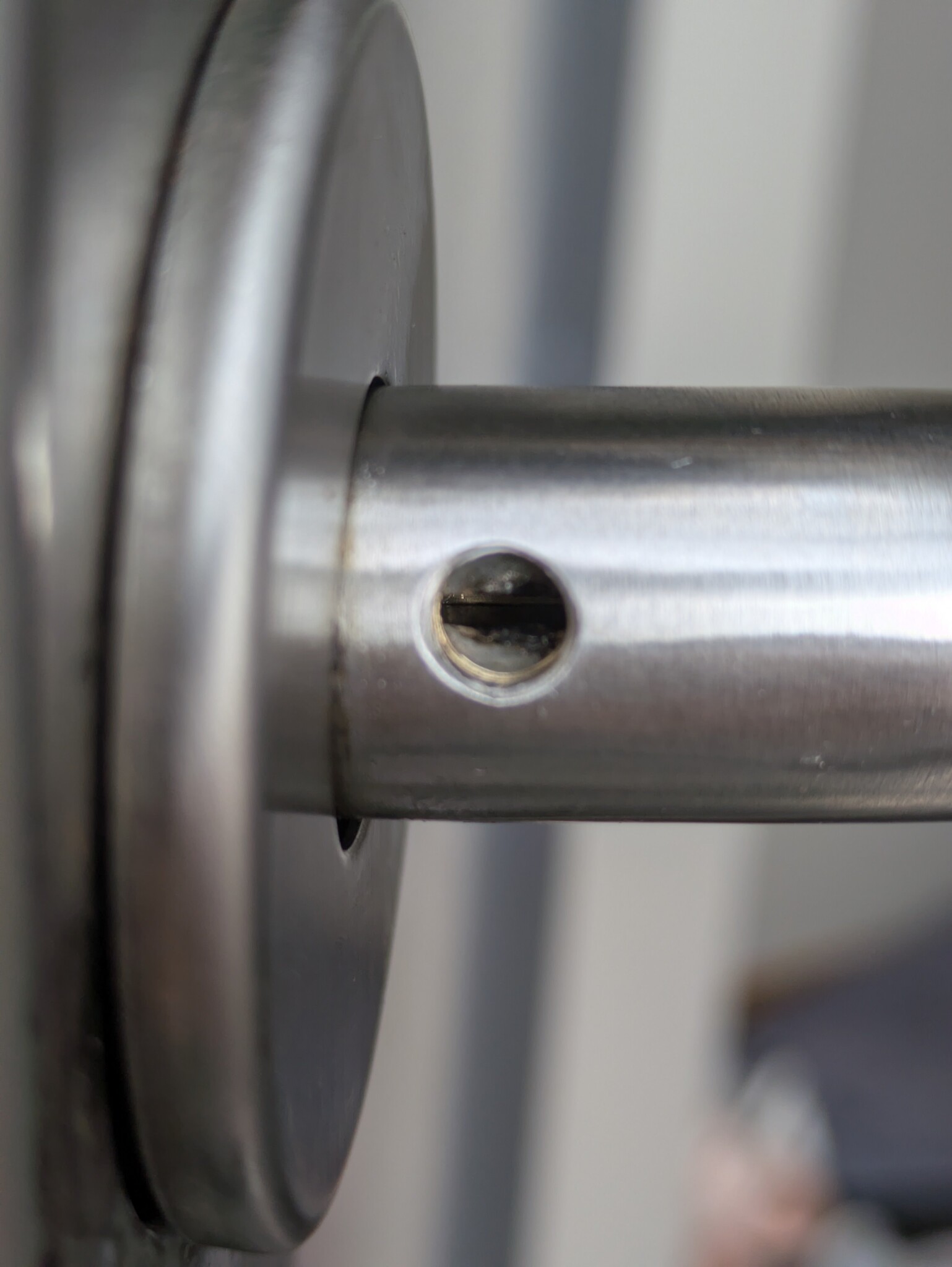

Jag var mitt uppe i byte av lås till Yaleman. Vid demontering lyckas jag ej få loss handtagen. Allt annat gick lätt att demontera Jag har lossat den lilla grubbskruven. Jag har även gått genom de olika tipsen som gavs i denna tråd. (https://www.byggahus.se/forum/threads/far-bort-assa-handtag.371772/) utan någon framgång.
Jag har försökt dra, trycka, slita, och skruva med en spårmejsel i denna slits utan någon form av framgång. Det händer absolut inget. Jag har även sprejat med 5-56 utan framgång Låset är något form av ASSA lås troligtvis installerat kring 2015. Jag tar tacksam emot om någon sitter inne på lösningen.
  • Handtag och cylinder av ett ASSA-lås på en dörr, visar problem med demontering efter att grubskruven lossats.
  • Närbild på metallhandtag med synlig skruv i ett Yaleman-lås, försöker demontera med problembeskrivning från användare.

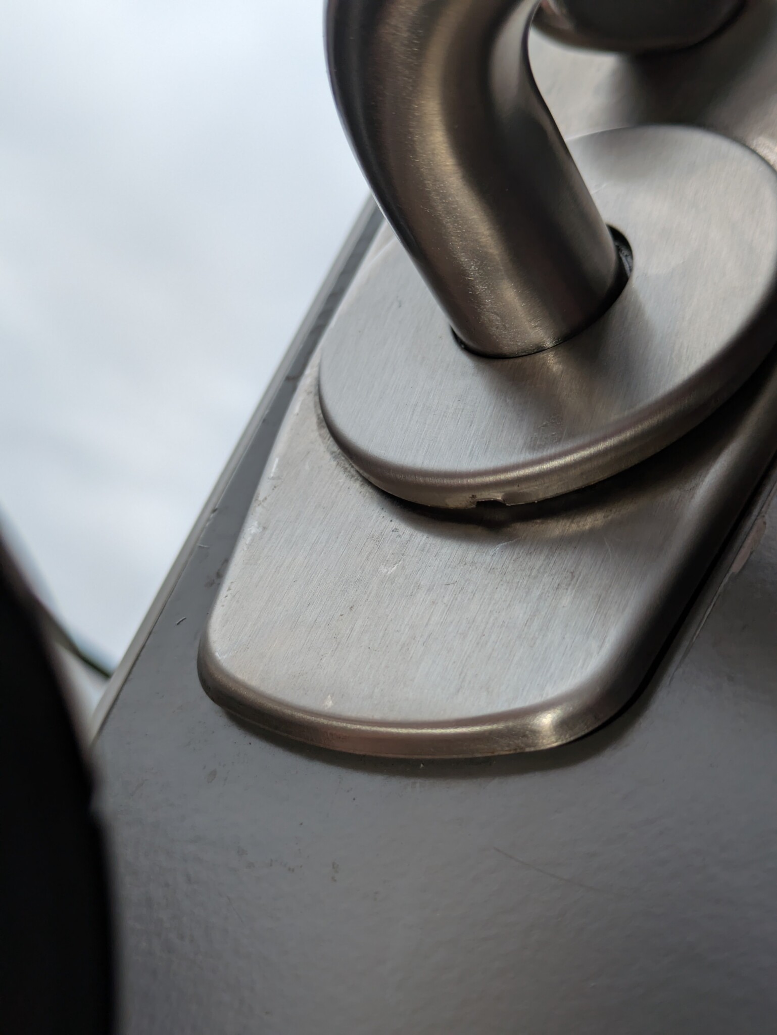

Jag förstår dessvärre inte vad du menar med detta. Men jag har även tittat undertill och där finns en lite öppning. Även där har jag tryckte in en mejsel och försökt bända av kåpan, men det går ej. Det finns två stag invändigt med gul skyddstejp på som håller den på plats
  • Metallbeslag med två rörformade handtag och en liten öppning undertill, monterat på en yta, möjligtvis en del av en större konstruktion.
Gjorde du "hacket" med skruvmejseln eller fanns det redan där?
Om Hacket redan fanns där så ska den bändas bort annars kan det vara så att den är gängad.

När jag plockat bort den lilla grubbskruven i handtagen, både på handtaget invändigt och utvändigt så var där hack i den sedan tidigare.
Läste någonstans att somliga var gängade och man med hjälp av polygrip skulle dra den motsols. Jag har testat att dra handtaget motsols utan polygrip men den sitter där. Vilken del syftar du på skulle bändas bort?

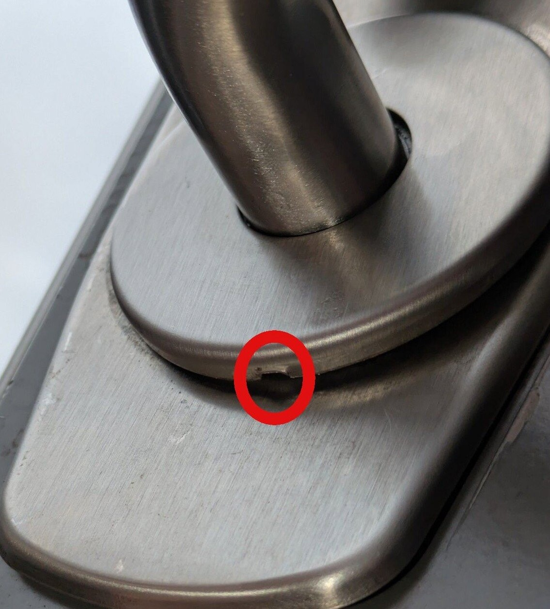

Bänd här och snäpp loss täcklocket/kåpan.

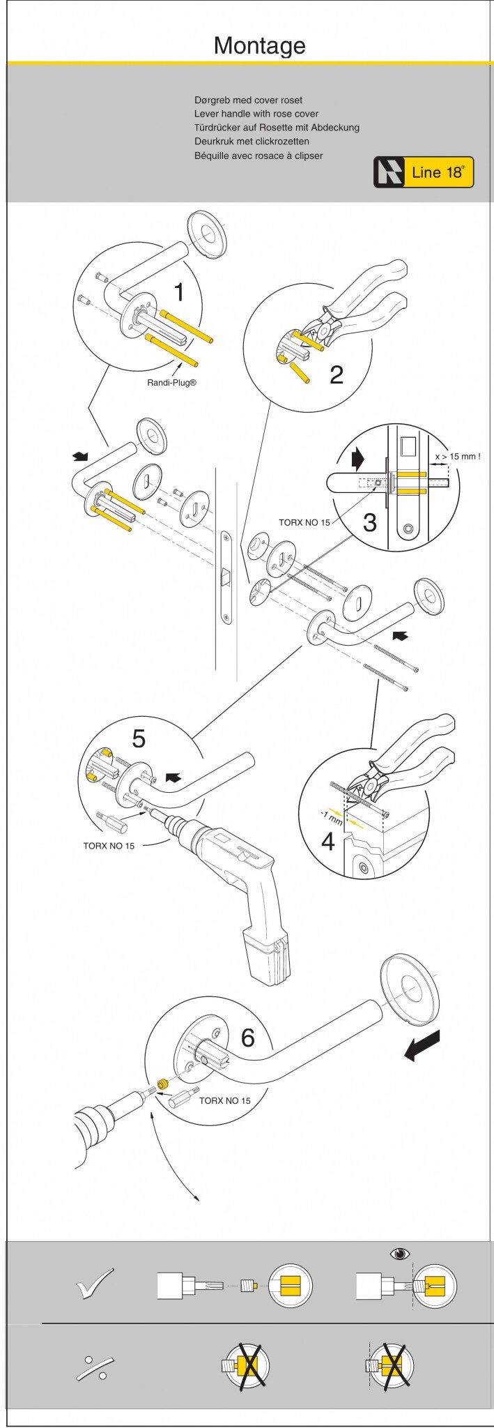

Om du följer länken jag postade så finns det monteringsanvisningar så du ser hur det sitter ihop.

Lägger till instruktionen i tråden.
Monteringsinstruktioner för dörrhandtag med ros, steg-för-steg-guide med bilder av verktyg och delar för installation.

Tusen tack. Lösningen var att trycka in en spårmejsel där och bända. Till slut flög locket av. Då frilas skruvarna så handtagen gick att monter av. Ett super tack till 123abc!
