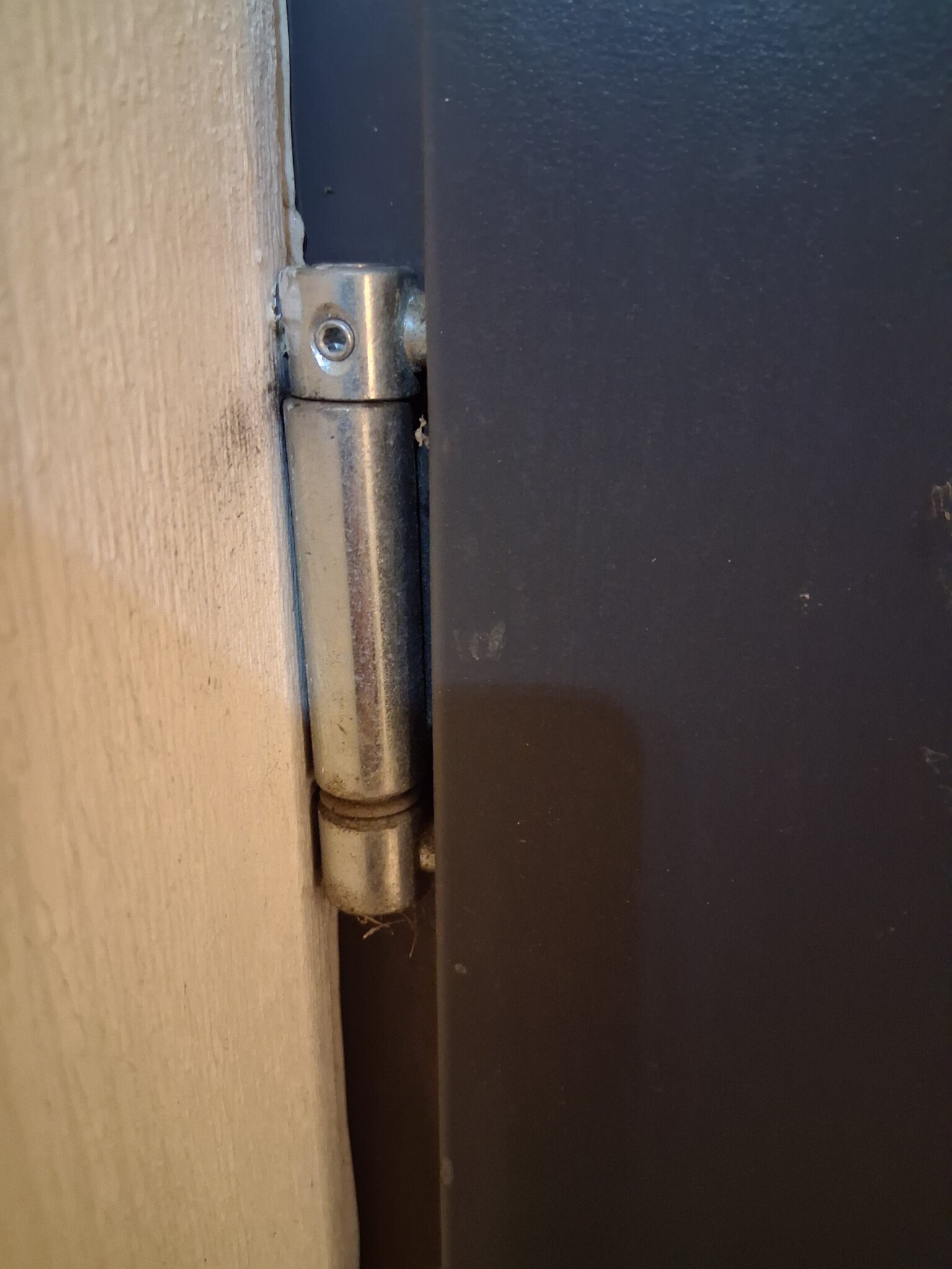

Någon som vet vad detta är för gångjärn och hur det justeras? Gångjärnet sitter på en sne ytterdörr som således behöver riktas. Går ej att komma åt med en traditionell gångjärnsriktare.
  • Gångjärn på sne ytterdörr, visande metallgångjärn med synlig skruv, monterat på en mörkfärgad dörr och ljus dörrkarm.
Känner inte igen gångjärnet men jag hade lossat insexskruven och försökt dra ur gångjärnstappen.
Sedan går det förhoppningsvis att skruva in dörrdelarna lite för att sedan sätta i gångjärnstappen igen.
P
Fjädergångjärn. Enkel eller dubbelverkande. Självstängande
Avskyr. Aldrig lyckats justera på logiskt sätt så lämnar den infon att söka vidare på om ingen klok svarar här.
