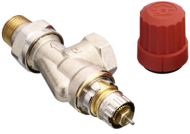

Hur justerar jag en radiator utan termostat?
Som rubriken lyder, har ett par gamla radiatorer som eldar på för fullt då den förra ägaren har plockat väck termostaterna!? Modellen påminner om denna, vad ska jag skruva på för att sänka flödet till radiatorn?
Har ju givetvis inte det röda justeringsvredet.
Har ventilen den blanka ringen under stiftet, så kan du minska flödet med den.
Ringen är indexerad 1-7 N. N är helt öppen ventil och leveransinställning. Om anläggningen blivit korrekt balanserad och injusterad, kan inställningen vara en annan. I ventilhuset mot utloppet finns en skåra som ringens index svarar mot.
Lyft ringen och vrid till ett lägre värde för mindre flöde.

För att krångla till det lite så kan det vara så att tanken med att ta bort vreden var för att värmen i huset ska styras centralt med någon form av automatik. Då är det en fördel om de flesta element är öppna och vreden bara används i rum som kan få värmeöverskott, typ kök, söderfönster, sovrum. Så vad är det för värmekälla? och finns det en automatik?
Tack för input! Huset värms med bergvärme och pumpen kommer från Nibe.
Det sitter en temperatursensor på övre plan och givetvis en yttertemperaturgivare. Vad bekommer att just dessa två radiatorer saknar termostat ser jag inget riktigt samband i då rummen är ett gästrum respektive kontor på källarplan. Samtliga radiatorer på källarplan har sina termostater kvar. Så men den infon, kan det ändå ha något samband?
Speciellt med värmepump är det viktigt att så många element som möjligt är fullt öppna, temperaturen i huset ställs med värmepumpens automatik. Ta gärna bort vreden, behåll i sovrum där man vill ha svalare. Blir det för varmt, justera värmekurvan i värmepumpen vid 0 gr. är normal temperatur som går ut i huset 35-40 grader, men är olika för olika hus, (isolering, storlek på element)
Okej, har även reagerat över mycket ljud så som knäpp, knarr och lite dropp varje gång pumpen går igång. Hörs väldigt tydligt, har höjt trycket som var lite lågt på rekommendation från rörmokarn samt luftat alla radiatorer minst en gång. Men det är vissa som inte står fullt öppet definitivt! Tack igen för bra tips!P Plutus skrev:Speciellt med värmepump är det viktigt att så många element som möjligt är fullt öppna, temperaturen i huset ställs med värmepumpens automatik. Ta gärna bort vreden, behåll i sovrum där man vill ha svalare. Blir det för varmt, justera värmekurvan i värmepumpen vid 0 gr. är normal temperatur som går ut i huset 35-40 grader, men är olika för olika hus, (isolering, storlek på element)
