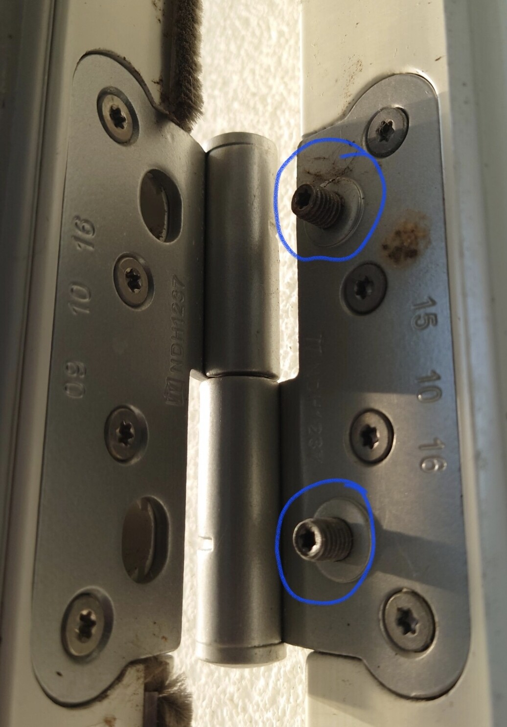

Nordan.se har utsatts för en cyberattack 13 januari så jag når inte deras manualer - typiskt. Jag har tre Nordan-ytterdörrar i huset och två av tre har börjat hänga så snett att de blir svåra att stänga. Jag undrar hur jag kan justera gångjärnen och manualerna från Nordan kan jag tyvärr inte ladda ner pga. cyberattacken. Jag tänkte om någon här visste utan att jag behöver vänta på att de får upp sina IT-system igen.

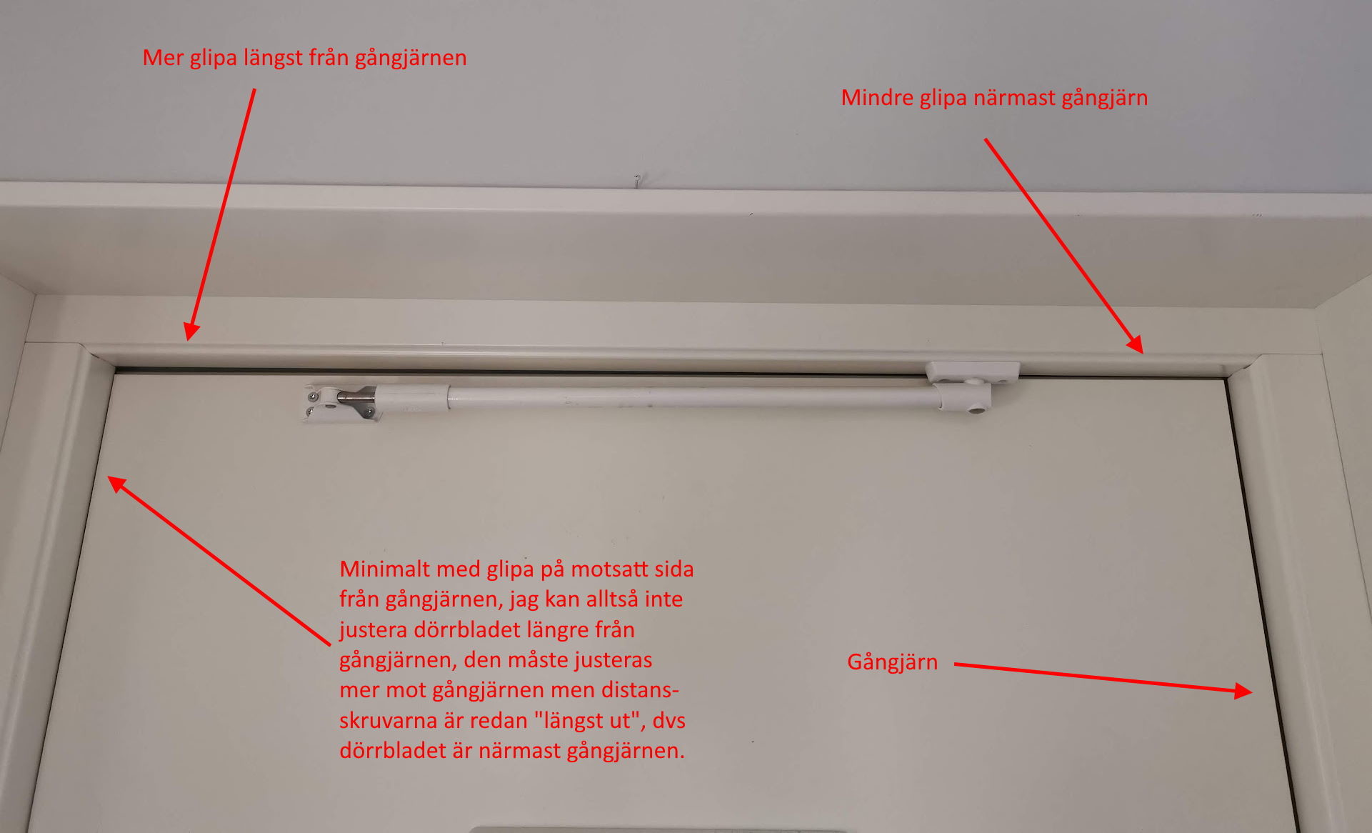

Båda dörrarna som strular lider av samma problem. I båda fallen har jag kryssmätt karmen och den här rätsidig eller vad man säger (båda benen i krysset är lika långa). Jag har även vattenpassat karmens alla sidor och allt är rakt. Mått mellan karmsidorna är också lika hela vägen från högst upp till längst ner. Jag tror alltså att karmen är rak och korrekt i båda fall.
Båda dörrarna hänger lite för mycket "motsols" om man står inne, vet inte hur jag ska förklara

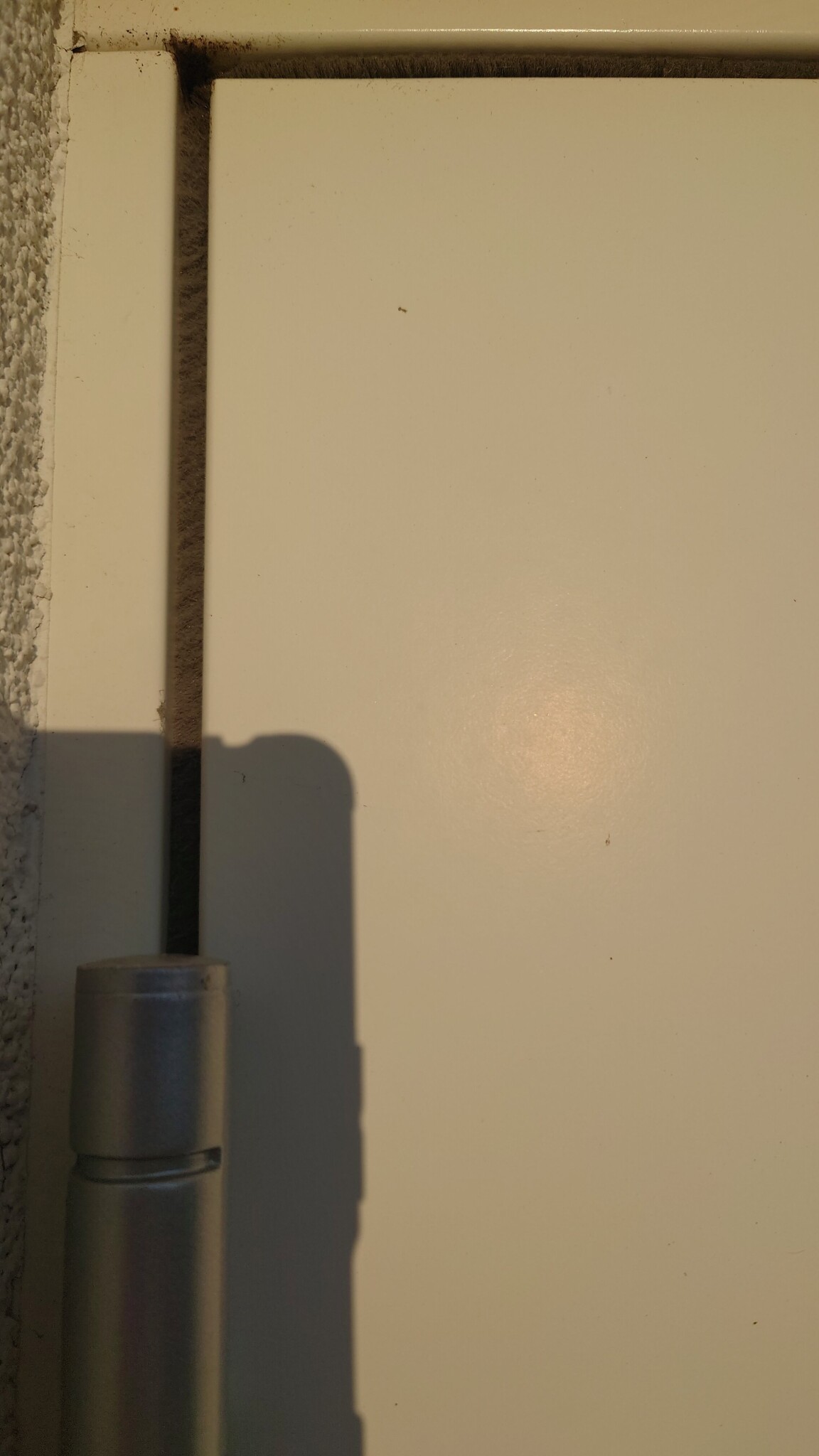

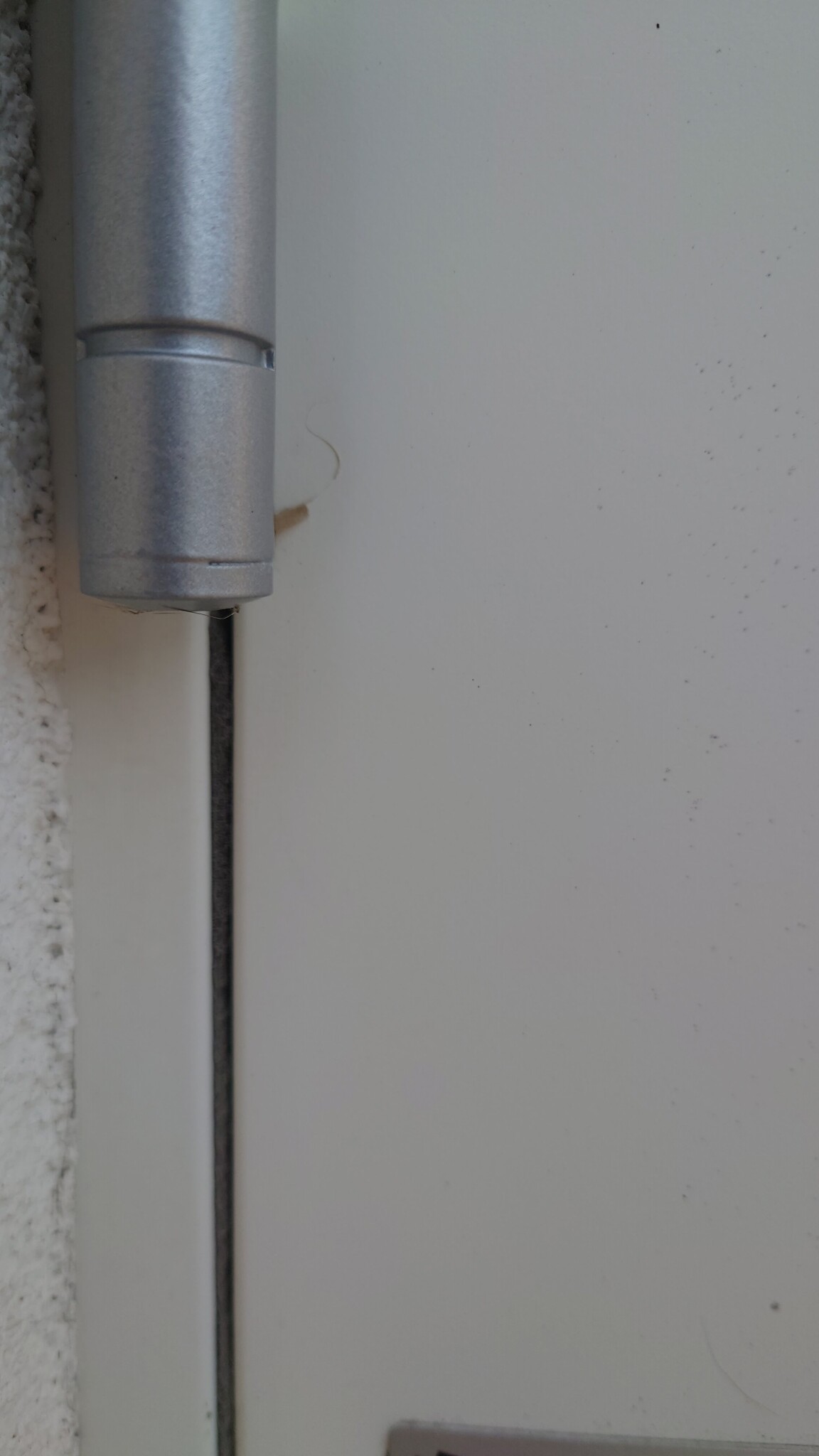

Dörren slår i tröskeln lite längst bort från gångjärnen, under handtaget. I överkant är det alltså mest glipa längst bort från gångjärnen och mindre glipa närmast gångjärnen. Om jag sätter ett vattenpass mot dörrbladet bekräftar det att dörren hänger lite snett. Jag skulle alltså vilja att dörren kom närmare karmen i överkant,

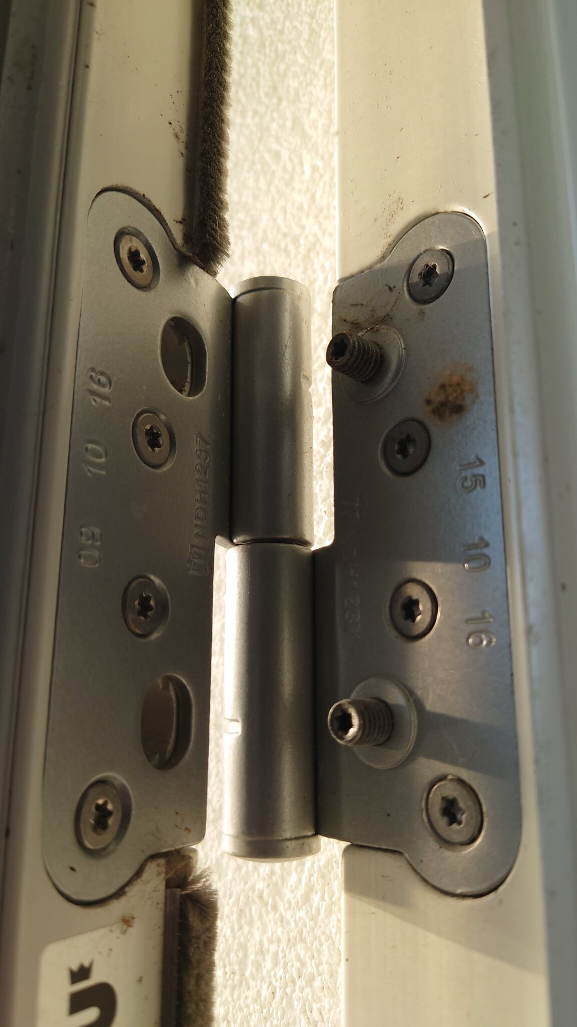

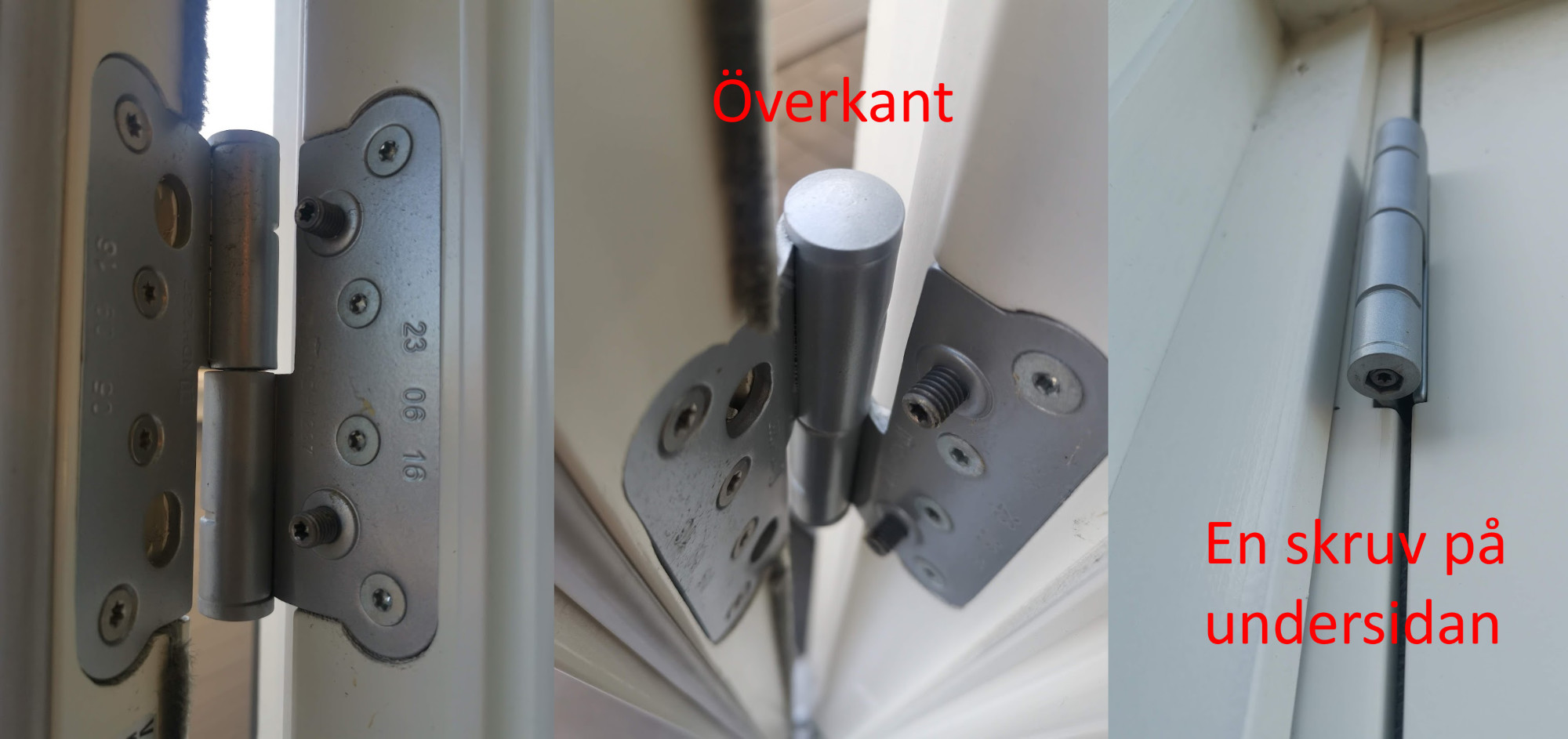

Gångjärnen ser ut enligt bifogad bild. Både hus, karm, dörrar är ca 4 år gamla. På de guider jag sett så sitter det ett lock på ovansida av gångjärnen som man kan skruva loss för att höja/sänka dörrbladet men jag har inget lock eller skruv i överkant. Däremot har jag en skruv i underkant men jag gissar att den bara är för att låsa fast dörren i gångjärnet. Den verkar inte gå att skruva inåt mer i alla fall, bara skruva ur och det verkar inte justera dörren utan bara vara en form av låsning.
De två skruvarna som sitter mot karmen antar jag används för att justera gångjärnet. Men om jag tolkar det rätt så är de bara för att skapa en distans mot karmen, alltså flytta gångjärnet närmare/längre ifrån karmen. Problemet är att alla dessa skruvar är utskruvade hela vägen vad det verkar, dörrbladet är alltså så nära gångjärnen som möjligt. Jag kan endast skruva in dessa skruvar för att då skjuta dörrbladet längre bort från gångjärnen men jag vill göra tvärtom: jag vill ha dörrbladet närmare gångjärnet högst upp.
Svårt att förklara men jag hoppas att någon har kloka råd i väntan på manual från Nordan.

Tack! Du var bättre på att söka än mig, hittade inte alls när jag letade.
Nu löste jag dörrproblemet genom att helt enkelt höja dörrbladet lite, fungerar perfekt på båda dörrar.

Samma problem här. Hur kan man justera gångjärn? Finns 3 st gångjärn
i mitten oxå...

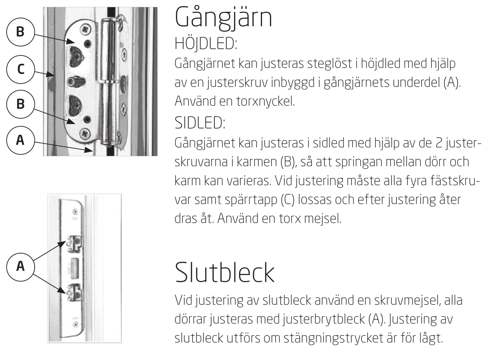

Dessa två skruvar justerar dörrbladet i sidled,
https://www.dgsupplyline.co.uk/product/nordan-1237-door-hinge/
Sida 38,
https://landsbrovillan.se/media/1989/aegarhandbok-ytterdoerrar-bor-nordan.pdf
Sida 38,
