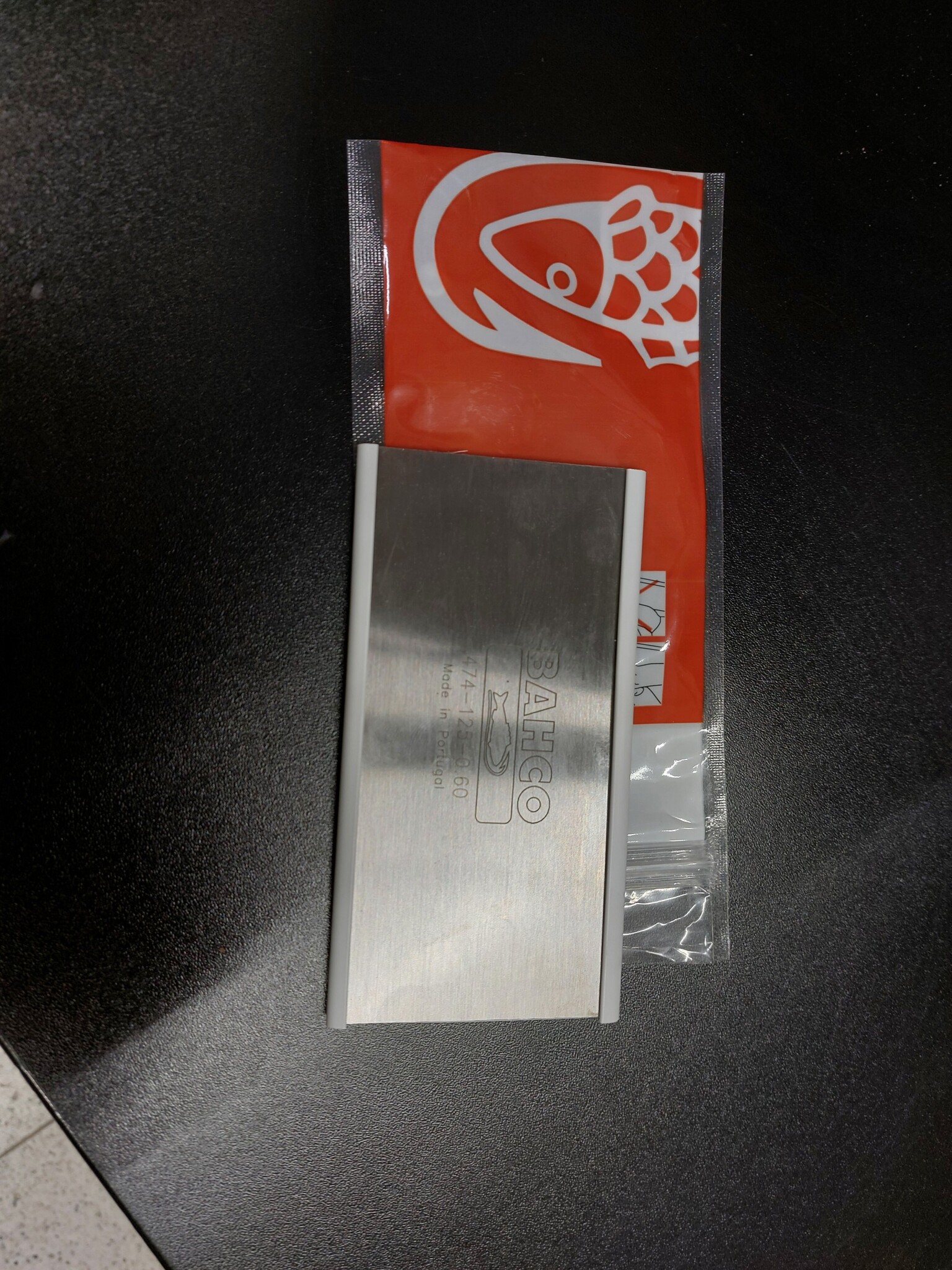

Köpte en sickel som komplement till min skarstenskrapa.
Frågan är hur man gör
Sickel från Bahco ovanpå röd förpackning på svart yta.
Cyklar du inte i fel dike nu?
