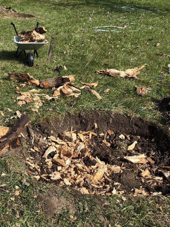

Jag tog nyss bort fyra 30 cm stubbar med endast en stor klyvyxa på några timmar. Det var några år sedan sist men det gick lika galant även nu.
Gräv ur ca 2 dm djupt och en spade brett runt om och vattna rikligt.
Dagen efter hugg ett kryss tvärs stubben med yxan, 3-5 cm djupt, tillverka två träkilar med långsmal spets av hårt lövvirke typ 2x4”
Spräck stubben i fyra bitar som sedan huggs av så långt ner som möjligt, trilskas det så använd våld med slägga eller klyvyxan och slå loss delarna horisontellt.

Det är fasiken bra jobbat! 💪🏻
TRJBerg och 2 till
Som jag sa inga kemikalier utan bara råstyrka och kämpa på.
