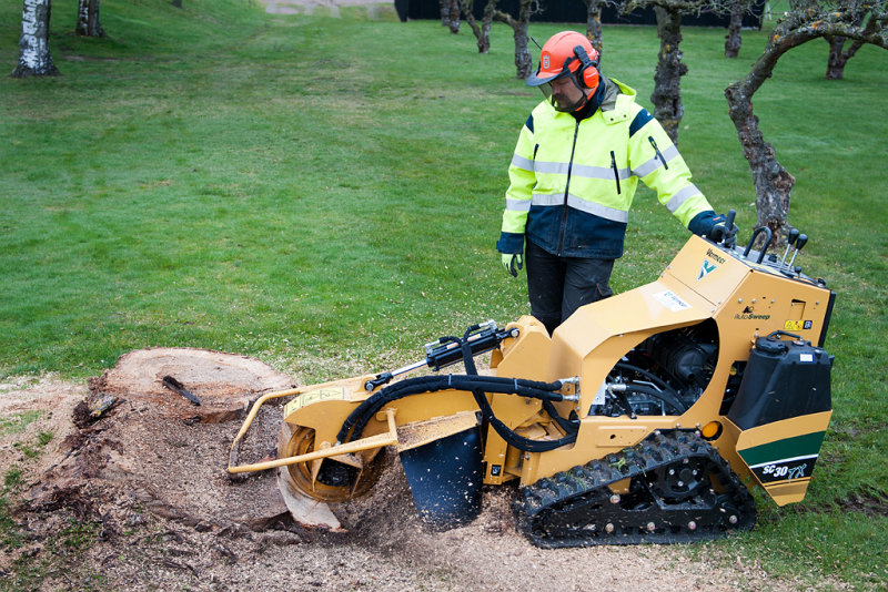

"stubbfräs" menar ni att jag ska anlita en gubbe att göra det eller att jag ska hyra en maskin?
