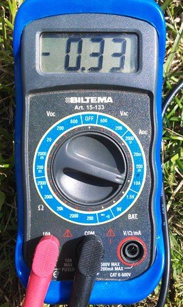

Koppla in din amperemeter i serie och håll koll på strömmen och meddela lite mätvärden.

Nu har jag dock lite mer att komma med.
För att kunna testa det ordentligt har jag fått upp det på ett järnrör och nu har det stått i kontinuerlig drift under en vecka. Det har blåst ganska kraftigt stundtals men det verkar stå pall för mycket. Tack vare att rotorbladen är gjorda i ganska tunn plåt trycks dessa bakåt en del vid kraftig vind, detta verkar stabilisera rotationshastigheten som ligger ganska konstant i hård vind, trots att vindstyrkan varierar.
Hursomhelst. Jag har inte mätt upp spänningen nämnvärt över 30V, oberoende av hur mycket det blåser. Detta kan givetvis komma att ändra sig nu när höst-stormarna kommer att komma. Strömmen har jag sett nå strax över 0,3A. Strömmen ökar dock ju mer det blåser vilket känns lite märkligt eftersom spänningen samtidigt stiger med rotationshastigheten. Hursomhelst, 0,3A är verkligen inte mycket men det borde ju absolut gå att ladda ett bilbatteri antar jag?
Men nu när detta visat sig fungera, är det bara att dra in kablarna i garaget, koppla på dem på batteriet och låta vinden göra sitt? Eller är det något annat jag bör tänka på innan jag tar systemet i bruk?
Ytterligare en fråga har jag visserligen? Ponera att jag gör en snurra till med en identisk navdynamo. Om jag drar kablarna till samma batteri som den andra snurran redan är kopplat till, dubbleras både spänning och ström då eller hur räknar man?
Tack!
Tack!
Tusen tack för det! Då blir det till att fixa en snurra till så halveras ju laddningstiden!
