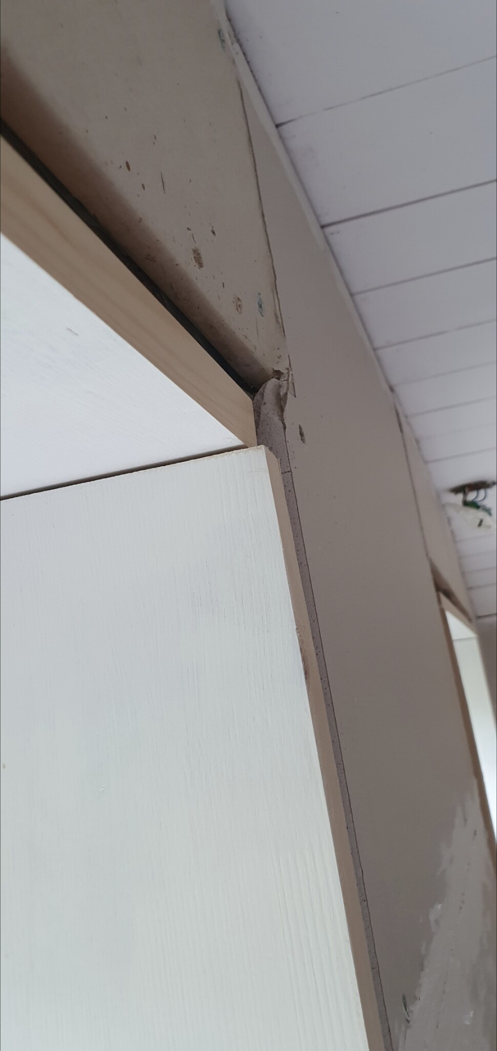

Helst vill jag bara riva skiten nu, men förhoppningsvis finns det nån ful-lösning för att fixa summan av 101 misstag (några mina, de flesta ej faktiskt). Gipset ovanför fönstret har en sån kant-fasning nedåt = när jag gjorde brädan upptill mätte jag mot väggens kant där för foder. Nu i efterhand inser jag att jag borde mätt mot sidoväggen istället pga resultatet är att sidobrädan sticker ut en halv cm under topp-brädan. Funderar på att limma på nåt slags list på brädans kant och sen lösa avståndet ovanför på gipset med nåt mellanlägg/fogmassa man inte ser... Vill ju ha ett hörn på omfattningen som är i linje med sidoväggen...
Tips?? Vad kan jag lösa med akrylfog/snickerispackel? Vad som helst hellre än att bryta ner överbrädan som sitter med både skruv och lim....

Ett alternativ är att sätta gips invändigt i omfattningen, förstärka hörnen med gipskant (hörnprofil) och sen spackla.
Men är det en fullösning du är ute efter så är det bara att sätta dit foder, täcka gliporna med akrylfog och sen måla in allt.
En annan fullösning är att sätta hörnlister av furu och sen måla in allt.

Ja men tack, jag gjorde lite mittemellan, satte en list i överkant så toppbrädan så den är i linje med gipsväggarna på sidorna, sen får jag köra akrylfog under fodret upptill och i gliporna... Inte optimalt men vill bara få upp skiten nu.maah skrev:
