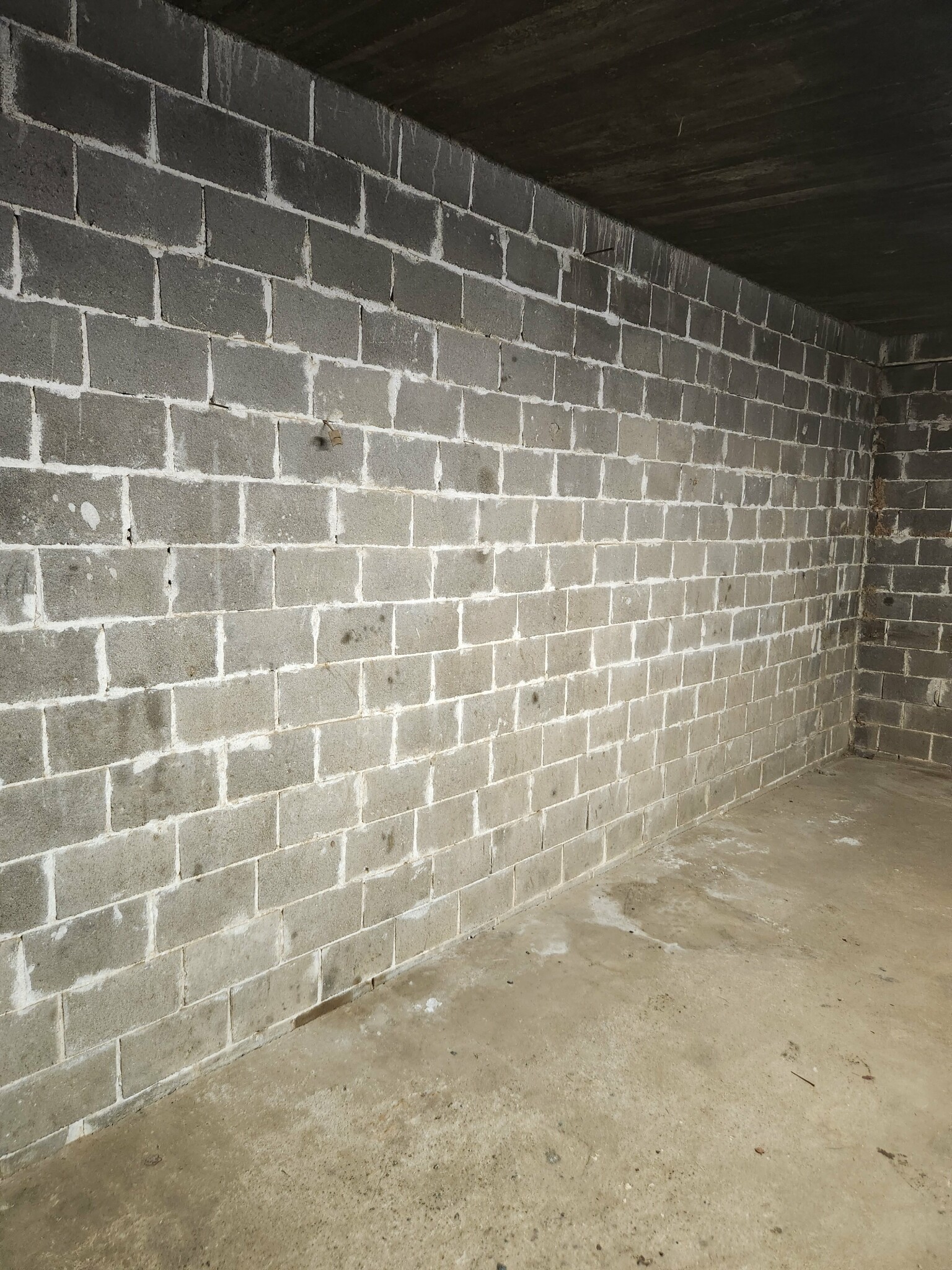

Har nyligen köpt ett en gammal jordbruksfastighet och ska göra om det gamla potatisförrådet till ett varmbonat dubbelgarage,
Är murade ytterväggar med puts på utsidan och tänkte isolera på väggarna inifrån men hur gör man det rätt för att undvika fuktproblem osv...
Tacksam för svar! 😊

Finns säkert någon som kan detta bättre men min förståelse är att denna vägg isolerar du utifrån inte inifrån för att undvika problem med fukt. Typ smälla upp pir och putsa på det. Obilligt.
Precis! Vanligtvis gör man det utifrån men tänker att det måste på något sätt få det bra även inifrån, cellplast ?
Tänk dig en vanlig yttervägg där din tegelvägg är fasadmaterialet.
Så du reglar upp en ny vägg med luftspalt och helst vindduk på utsidan.

Att reglar upp utvändigt ställer till andra problem, taksprången är inte värst generösa och skulle estetiskt inte se bra ut då det är en hel länga som sitter ihop med potatisförrådet och smälter samman
Nej du reglar på insidan. Tegelväggen är ditt fasadmaterial
Yes men mer specifikt... stålreglar dikt mot väggen? cellplast ?
Innerväggen
  • Innervägg av grå betongblock i tomt rum med betonggolv och skrovligt tak.
Bästa svaret
K
Tegel
Luft
Vindduk/asfaboard
Reglar
Isolering
Ångspärr/broms
Osb
Gips
Målarfärg
